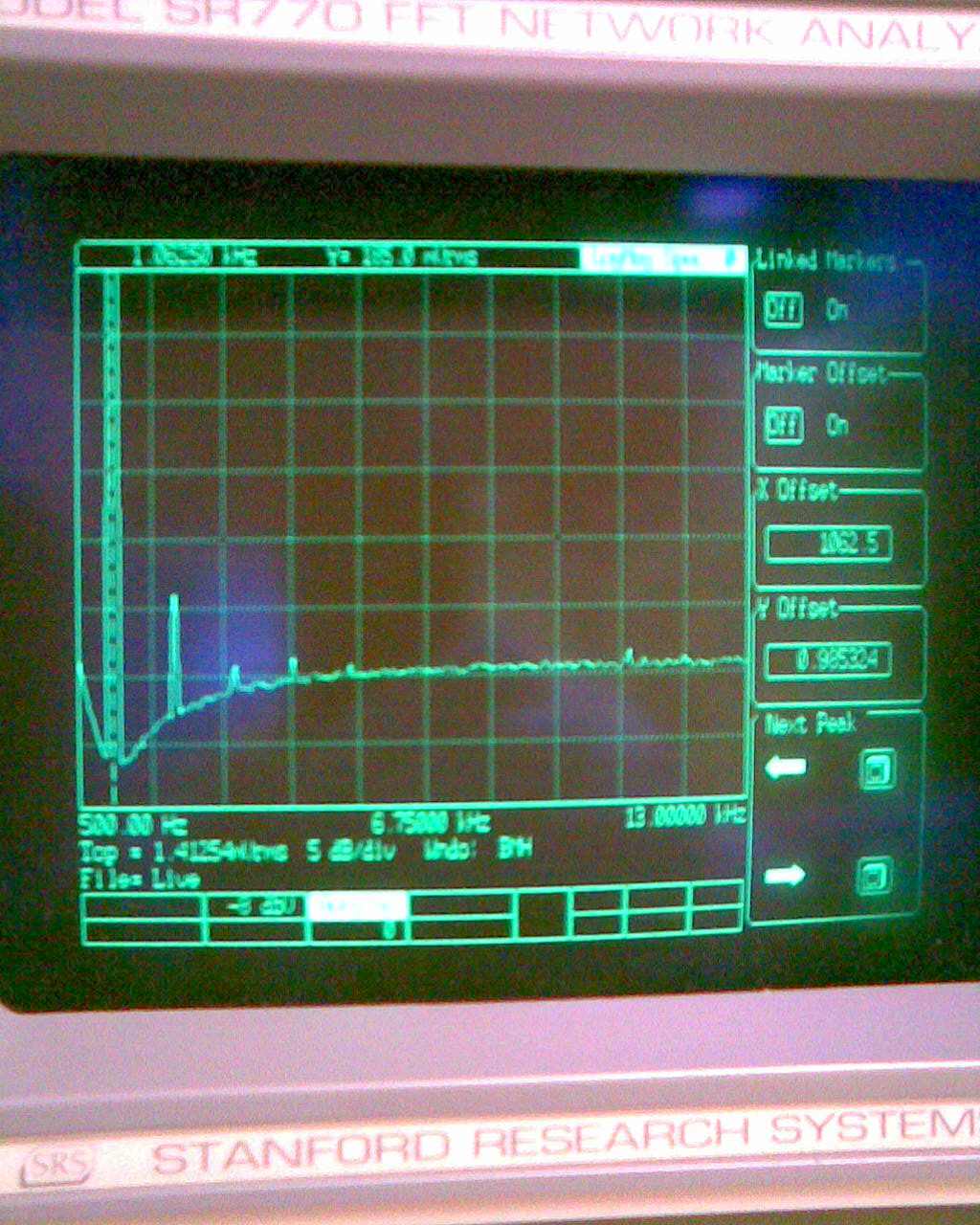

    Еще есть немного информации по работе на малых сигналах и по зависимости искажений от уровня сигнала:
    Еще есть пара замеров на завдоских платы, там есть и IMD.
    В графиках искажений нет ничего, что существенно отличалось-бы от датащитовских данных (увы,чуда в очередной раз не случилось ), так что довольно красивые картинки - целиком заслуга инженеров фирмы AD, их эстетических предпочтений и способностей воплотить это в "железо" .

    Я не очень верю всем этим виртуальным спектрам, снятым, очевидно, с помощью звуковых карт.
    Чувствительности усилителей и осциллографов не хватает, а чувствительности звуковой карты хватает?
    Я могу только разделить Ваш скептицизм в отношении звуковых карт. Меня тоже не покидает ощущение нереальности происходящего, когда приборы у которых декларируется THD в -110 дБ (и лучше) напрямую измеряются АЦП у которых в датащите стоит THD (не THD+N) -100 - -110 дБ (и хуже).
    Именно потому приведенные спектры промерены после связки режекторный фильтр + масштабирующий усилитель. Не хочется в очередной раз в этой ветке рассказывать как это работает, но упоминать об этом приходится.
    Для того чтобы увидеть сигнал от ЦАП на уровне -155 дБ, от АЦП требуется ДД в 95 дБ. Это не так уж много для 24-х битной звуковой карты.
    Более того. Как правило я играюсь со спектрами на "железном" анализаторе. Не первой молодости прибор все-же отдает свои 100 дБ ДД (режектор работает "в плюс" уже от этого ДД). Но представление данных в виде кривой фотки телефоном - это ИМХО некоторое неуважение к читателям ветки.
    Это серьёзный вопрос, и его решение не очевидно. Можно, конечно, решить "в лоб", но для этого нужна аппаратура такой ценовой категории, которая мне недоступна.
    Если стоит задача не "измерить" а убедиться, то ничего сверх-особенного для этого не нужно. Достаточно масштабирующего усилителя и полосового (режектор "наоборот") фильтра. Если постараться догнать полосу пропускания такого фильтра до нескольких десятков Герц, то даже шум не помешает рассмотреть LSB 24-разрядного ЦАП.
    Тут вопрос в другом. По сути (это нетрудно понять) такой высокодобротный фильтр сам по-себе как-бы накапливает сигнал нужной частоты за несколько периодов. То есть качественно такое решение не отличается от FFT.

    Я об этом уже написал: сомнения в чувствительности той аппаратуры, с помощью которой Вы сняли спектры.
    Вам спектры в таком виде (как в первой серии) пойдут?
    ДД прибора (100 дБ) можно погуглить.
    С режектором-то как быть? Он ведь самодельный. На сертификацию нести?
    И как быть с численными величинами? ну шкалы я озвучу, а коэффициенты "столбиком" считать?
    Когда я утверждаю, что карта (в данном случае) ничуть не хуже - Вы мне не верите. Альтернативеного пути не предлагаете. Как быть?
    Последний раз редактировалось ViktKors; 23.04.2013 в 13:46.

    Что ж, если Вы в самом деле хотите разобраться в вопросе (как и я), попробуйте снять спектр сначала для 20-битного сигнала (пусть будет синусоида), разумеется без всяких дизерингов и нойз-шейпингов, потом - для 24-битного. Затем сравним два спектра.
    Сниму только в четверг вечером.
    Килогерцовый синус -60 дБ сойдет? 24 бита выложены в самом свежем посте с измерениями.
    Только чего кота за хвост тянуть. В чем уловка? что нового ожидается увидеть на 20-ти битном спектре, кроме более высокого уровня нечетных гармоник от более грубого квантования? Средний спектр из упомянутого поста провести повыше, добавить шум и наводки - оно и будет.
    Сумма всех гармоник (THD) будет равна половине младшего рабочего бита. Т.е. ~126 дБ, ну как-то это будет разбросано по гармоникам. Т.е. третья - где-то -128 дБ, остальные - меньше.
    Я на такие спектры насмотрелся.
    Последний раз редактировалось ViktKors; 23.04.2013 в 15:53.
    Зачем же -60дБ? 0 дБ!
    Квантование должно быть одинаковым. 20-битный сигнал нужно получить из 24-битного путём обнуления младших битов (или их отсечения).
    Ожидаю увидеть разницу в спектре.
