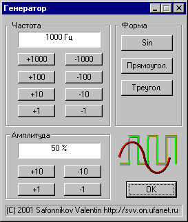

    Есть вот такая програмулина
    (Из статьи на сайте)
    На частотах выше 4 килогерц (4 Кгц., 4000 Гц.) его шкала не соответствует генерируемым часто*там (попросту говоря, врёт, и очень значительно).
    Но на частотах ниже 1 Кгц. показания шкалы полностью совпа*дают с генерируемыми часто*тами. А так как меня в основном заботит правильное воспроизведение именно низких частот, то указанный выше недостаток не является для меня существенным и я пользуюсь именно этим генератором.
    Амплитудно-частотная характеристика (АЧХ) этого генера*тора на частотах до 1килогерца (1кгц.), измеренная катодным вольт*метром, имеет вид, показанный на графике. На частоте 20 герц завал составляет менее 1 децибела (коричневая кривая), что вполне достаточно для большинства наших задач.
    ИСТОЧНИК

    Думаю попозже приобрести ОСУ-10А Буду юзать
    То, что аналоговый - хорошо. Но 10МГц это мало для современных конструкций УМ. Рекомендую почитать про выбор осциллографа и посмотреть предложения б/у осциллогрфов здесь, на Вегалаб. Я купил себе новый осциллограф, теперь жалею - лучше бы взял б/у - более профессиональный, с большей полосой, с лучшей точностью. Тем более, что их продаёт (как я понял) человек, который уже годы занимается их ремонтом, калибровкой и поверкой.
    Не мучайтесь с программой. Программа не умеет давать напряжение. Напряжение даёт звуковая карта, которая в принципе не умеет выдавать меандр. С синусами там порядок. Если есть Аудишн - доверяйте ему. Обращайте внимание на частотный диапазон вольтметра, при котором он обеспечивает достаточную точность.
    Соберите мультивибратор на любой микросхеме КМОП (CMOS). Делов - пара резисторов и три конденсатора.

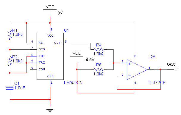

    А таймер 555 дает меандр от 0 в положительную сторону, а в отрицательную нет...
    Что если соединить две схемы?
ID:	159775 Нажмите на изображение для увеличения.
ID:	159776 Нажмите на изображение для увеличения.
    Без разницы, "в какую сторону" меандр. Ваш УМ не будет этого знать , если подключать через разделительный конденсатор.
    Через какой?
