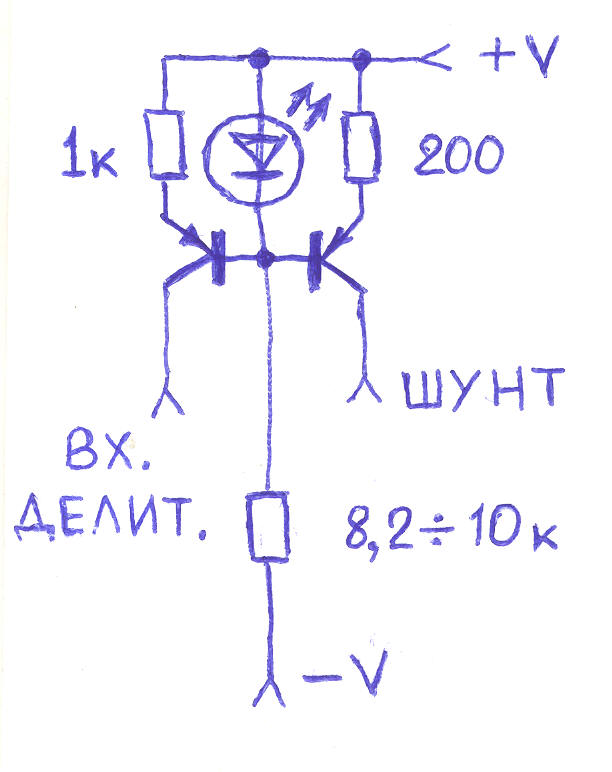

    между ГСТ и шунтом введен светодиод зеленого свечения/индикация рабочего режима УМЗЧ/. С транзисторами кт3107 в ГСТ на пиках сигнала при максимальной громкости светодиод заметно подмаргивал. Сейчас этого дефекта нет.
    Виктор, извини, а зачем такую корявость было вводить в схему ? Светодиод в таком включении отнимает часть полезной амплитуды выходного сигнала (зеленый - порядка 2,8 вольта), а ограничение его и так несколько асимметрично, вдобавок - вносит приличную нелинейность. Подобную проблему с многофункциональностью ГСТ(простота, достаточно высокое выходное сопротивление, хорошее подавление пульсаций, малое падение напряжения,термостабильность, визуальная индикация питания) довелось решать много лет назад - оптимальный вариант был найден, когда в качестве источника опорного напряжения базы транзистора ГСТ вместо традиционных нескольких диодов или стабилитрона был применен светодиод, получился источник тока с отличным соотношением простота/характеристики. Дополнительно был определен лучший светодиод для этой цели - из отечественных это АЛ307Б(красного свечения), падение напряжения на эмиттерном резисторе ГСТ получается 0,90-1,15 вольта в зависимости от конкретного экземпляра светодиода, оптимальный ток через светодиод 5-6 мА. Попробуй применить такой ГСТ. Вячеслав

    Вячеслав! Светодиод я ввел только для проверки влияния типа транзисторов в ГСТ на ограничение. В готовой конструкции его скорее всего не будет. Хотелось бы посмотреть схему ВАШЕГО ГСТ со светодиодом.
    Все банально просто. Вячеслав

    Вячеслав! Спасибо! Виктор.
    У светодиода есть один важный недостаток (по сравнению с кремниевым диодом) он не обеспечивает термостабилизацию ГСТ а обычный диод обеспечивает.
    Предлагаю убедиться в обратном - достаточно положить светодиод на батарею центрального отопления, например, и измерить цифровым мультиметром изменение падения напряжения на нем - оно уменьшится на 70-80мВ. Термостабильность ГСТ со светодиодом в качестве источника опорного напряжения весьма высока при такой простоте. Тем более, что речь шла о комплексе требований -
    ещё раз прочтите о них. Вячеслав
    Вячеслав! А можно погреть светодиод паяльным феном/у меня есть такая возможность/ и снять кривую этой зависимости. Виктор.
  13. #132
    31.08.2011
    70
    3,901
    По умолчанию Re: УМЗЧ с широкополосной оос И.Т.Акулиничева
    Виктор, для интереса, конечно можно, только аккуратно с температурой - расплавится пластмасса корпуса светодиода. На самом деле, зависимость эта достаточно давно исследована; Кт светодиода равен -2,1мВ/С, а у переходов б-э транзисторов он равен, как известно -2,2мВ/С, то-есть разница порядка -0,1мВ/С. Пример; температура внутри корпуса поднялась на 30град, тогда при падении на эмиттерном транзисторе ГСТ 1вольт получаем увеличение тока всего на 0,3% - стабильность достаточная, на мой взгляд, при такой простоте, плюс к этому ТКС резистора(обычно положительный) в эмиттере. Единственно, для уменьшения инерционности реакции на изменение температуры корпус светодиода желательно аккуратно обточить(пластмассу), почти до кристалла, и располагать его вплотную с транзистором ГСТ, но обычно этого не требуется. Вячеслав

    Вячеслав! Как вариант можно не обтачивая пластмассу светодиода попытаться в качестве теплопроводящего элемента использовать выводы самого светодиода. Обеспечить тепловой контакт при отсутствии электрического несложно.Виктор.
    Согласен, такой вариант тоже вполне реализуем. Вячеслав

    Предлагаю убедиться в обратном - достаточно положить светодиод на батарею...
    В том что будут изменения сомнений нет но кривая* заметно отличается от диодной,поскольку у светодиода и диода используется разный полупроводник.

    В оригинальной схеме УМЗЧ с широкополосной оос ГСТ нет вообще. В Нашей схеме для обеспечения более-менее стабильного тока ГСТ будет достаточно и светодиода. Важно избежать быстрого изменения параметров ГСТ,а не изменение,как таковое. Мы же не ток покоя вых. каскада стабилизируем,этим "занимается" транзисторный шунт.Виктор.
    Совершенно верно, тем более, что и стабилизация тока покоя выходного каскада при этом также улучшается. Добиться сверхстабильности какого-то параметра, конечно, можно при желании, только все-же лучше в рамках здравого смысла и простоты реализации задачи. Вячеслав

    Друзья а вы вообще представляете для чего используется ГСТ? Светодиод это конечно красиво но при его использовании частично теряется смысл использования этого каскада,ведь достаточно поставить простой кремниевый диод и в большом диапазоне температур каскад будет обеспечивать заданную линейность,с светодиодом не будет,зато красиво ;)
    Уважаемый, представляем, в достаточной для себя и практического применения степени.
    В чем именно он теряется?
    Объясните нам, пожалуйста, каким образом один диод обеспечит стабильность тока ? Вячеслав
    Это какая бабушка сказала?
    Пользую такие ГСТ на светиках давно проблем нет. Да и не только я. Например ИГВИН, Никитин и Lynx. Усилители у них довольно высокого класса.
