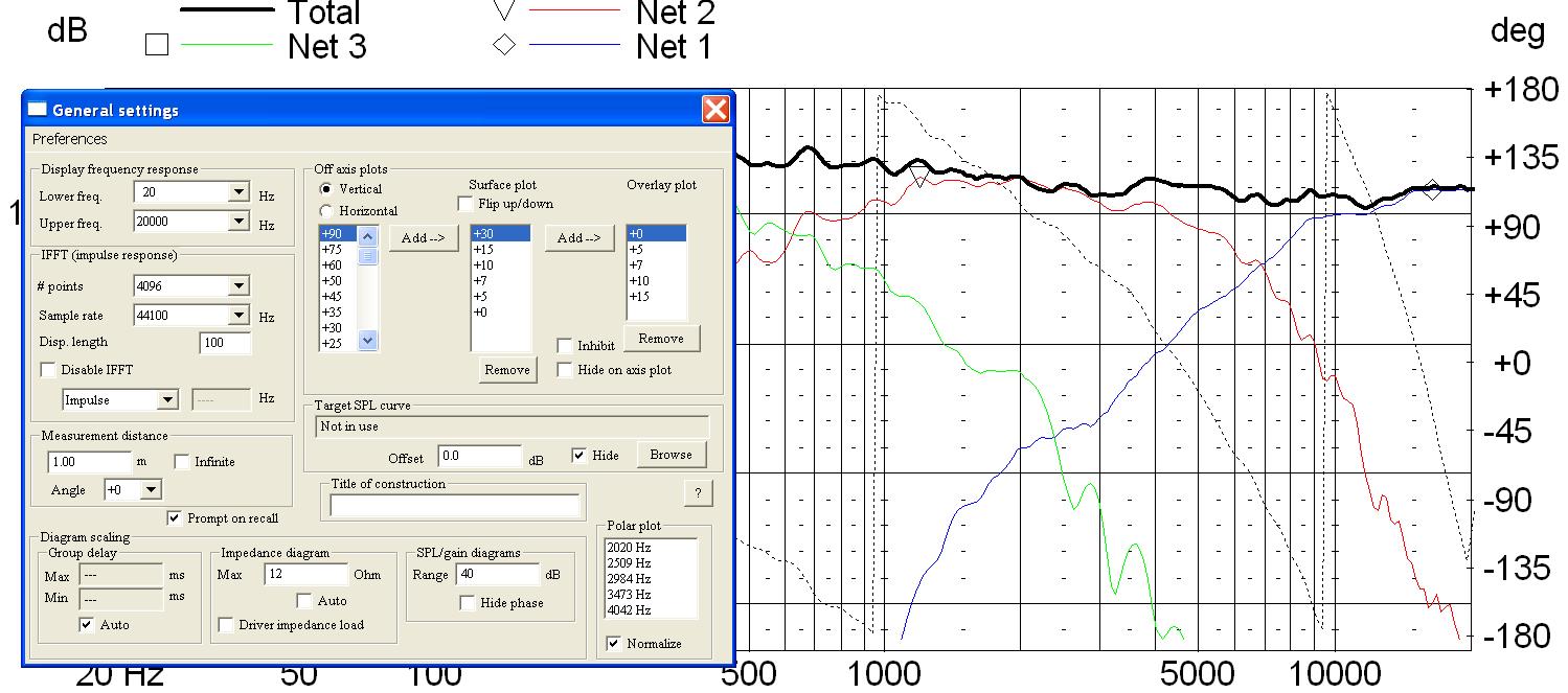

    Всем привет! Хочу поделиться впечатлениями от вот какого опыта..
    Перечитывал тут статьи Кресковского (и не только, но как я понял благодаря ему) на тему "A Loudspeaker That Can Play Square Waves?", ну и решил попробовать как все же "звучат" АС с абсолютно фазолинейной фильтрацией..
    Забрел я на неё чисто случайно. Хотел посмотреть, что на сайте софта SoundEasy есть из нового. И напоролся на эту статью: http://www.bodziosoftware.com.au/Square_Wave.pdf .
    Читаю значит и вижу вот это:
    Inverting System Phase
    A technique that allows us to reverse phase response of an LTI system is based on time-inverting it’s impulse response. In practical terms, you need to reverse time scale of the impulse response. Typical impulse response described in time domain starts with a high peak, followed by it’s decaying tail. Imagine reversing time scale – it would be like the start of the impulse was the tail end of it, and then we arrive at the peak. If you perform this operation as convolution, interestingly, the phase response becomes it’s own mirror image around zero degrees. And that’s exactly what we are looking for. In addition, if we are using FIR ( Finite Impulse Response) techniques to accomplish the convolution, the amplitude response of the process can be decoupled from the inverted phase response and then forced to become flat.
    Figure
    И сразу в голову полезли воспоминания о том, что в LSPLAB есть возможность сделать Reverse Impulse. Попробовал получилось. Думаю надо срочно искать плагин. Захожу на сайт фубара и воля - http://www.foobar2000.org/components/view/foo_convolve . Как пишет автор данный DSP предназначен для имитации различных помещений и т.д. Но нам то нужно другое .
    Вставляю значит я в симуляцию LSP CAD АЧХ всех драйверов с маленьким импульсом без отражений, а для басовика беру из симуляции ящика, нормирую по уровню и ставлю задержку так, чтобы совпадало по фазе при АЧХ восстановленной из короткого импульса. Фильтры мои пассивные заданы.
    Делаю Export Impulse Response при 44,1кГц. Т.к. Convolver требует, чтобы частоты сэмплирования совпадали. У меня ЦАП с обратной синхронизацией и работает на фиксированной частоте 44,1кГц для чего стоит ресемплер, поэтому надо оставлять 44,1кГц. Иначе будет не правильно.
    Импортирую в LSPLAB. Делаю заветную операцию Reverse Impulse. Exportирую 32бит wav.
    Открываю Foobar. В настройках, во вкладке DSP применяю convolver, импортирую в качестве импульса свой реверсионный импульс. Убираю галочку на Auto Level Adjust. Жму проигрывать сигнал прямоугольник с уровнем 0dB (желательно прогнать несколько т.к. на разных определенных частотах могут появляться большие добавки к амплитуде), открываю нормальный спектроанализатор фубара и понижаю уровень в настройках convolver так, чтобы максимальный уровень основной гармоники был не выше 0дБ.
    Теперь при перемотке в фубаре есть совсем маленькая задержка перед тем как начинает играть, но это совсем не страшно. Около 90мс - длина реверсированного импульса.
    Затем слушаю и наслаждаюсь. Уши сразу поняли, что фазолинейность - вот она!
    Басы так звучат, что даже не веришь, детальность выше, тихие звуки Все слышны и голоса такие Большие... В общем наушники в ауте.
    Внизу немного картинок т.к. я не до конца своим ушам доверяю и все проверяю .
    Первые картинки - это во что фубар превращает прямоугольники, а вторые измеренные на оси АС с 0,4м. С большого расстояния отражения сильно мешают.
    Кстати, пробовал в наушниках слушать музыку из фубара при загрузке обычного импульса моей АС - очень похоже начинает звучать и кричать где не надо. Таким образом можно временные характеристики у разных АС сравнивать.
    Главное - теперь тётки поют, где орали и дудки стали похожи на дудки .
    Всем желаю Удачи! Вроде довольно ясно расписал, если чего не понятно по мере появления буду отвечать.
    Забыл уточнить моя АС полностью пассивная. При измерении микрофоном прямоугольники пускал из фубара.

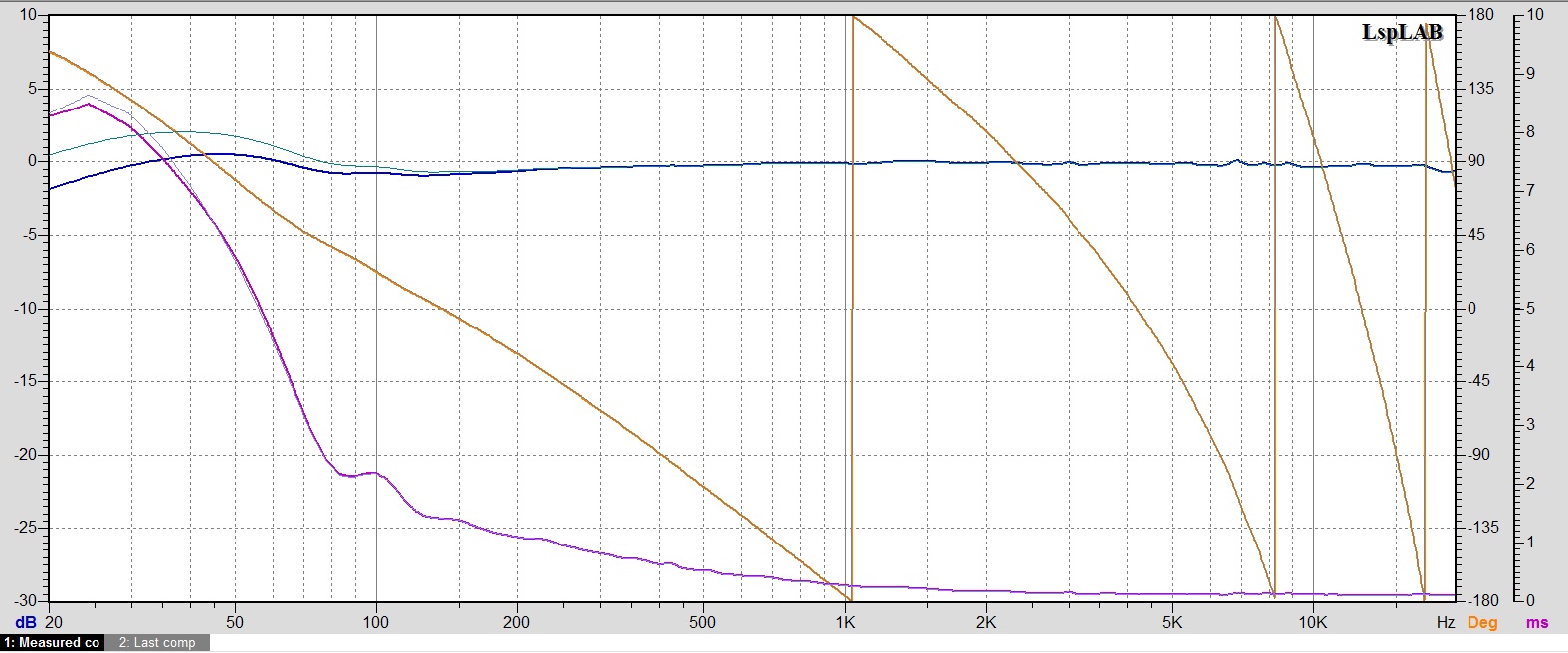

    Прикрепил записанные импульсы АС с 0,5м и 1м. 2 варианта со всеми отражениями. Также видно, что у меня при записи был фон 50Гц . Поэтому судить о GD в НЧ диапазоне нельзя. Надо будет как-нибудь перезаписать. В импульсах не учитывается компенсация микрофона на ВЧ.
    Также добавил к своему импульсу небольшую коррекцию, чтобы частотка была ближе к оригинальной АЧХ пассивной АС без компенсации. Сравнение на рисунке. Похоже с уровнем ВЧ перебрал.

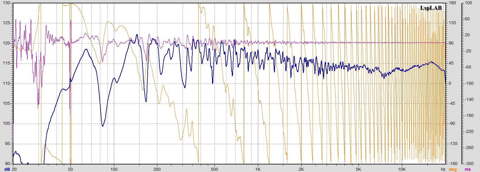

    Немного поковырявшись в проге Electri-Q откорректировал АЧХ своего файла коррекции. График предыдущей и новой АЧХ с импульса положил на картинке. Сейчас использую зеленую кривую. Небольшая коррекция к низу на 2дБ в самый раз. Больше уже хуже.
    Пока буду так слушать, потом как сделаю нормальных замеров. Тогда можно будет дальше ковырять. Пора и учебой заняться .

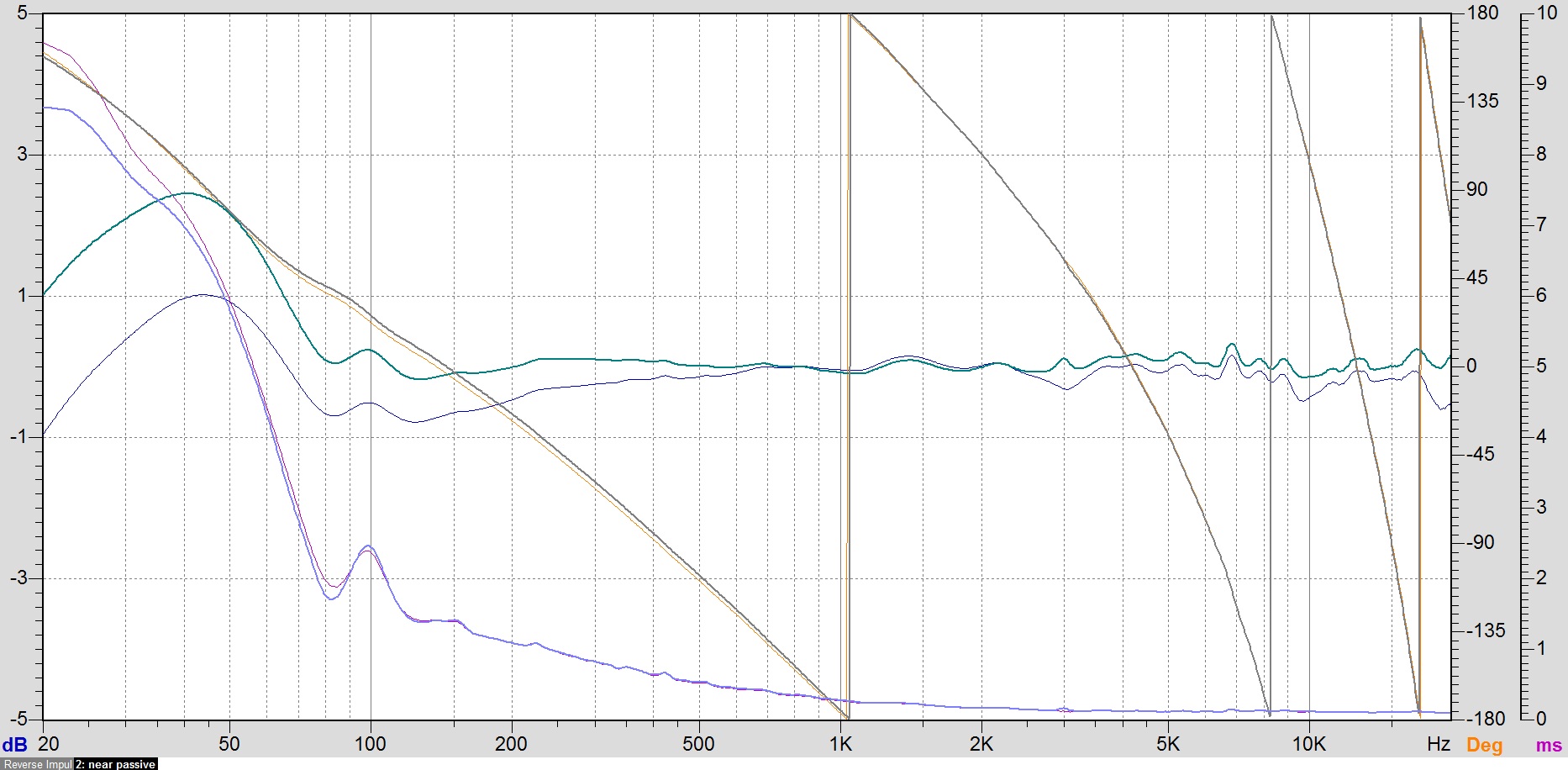

    Внизу положил графики для импульса 1m nik correction.wav с компенсацией микрофона и без.
    Цитата Сообщение от Nikolay_Po Посмотреть сообщение
    Если делать коррекцию АЧХ микрофона по калибровочным данным с "минимальной фазой", тогда ФЧХ и АЧХ окажутся связаны, и корректировка АЧХ автоматически поправит ФЧХ, микрофон будет верно измерять и АЧХ, и ФЧХ.
    Так микрофон одинаковый, поэтому по идее должно все совпадать. Не совпадает только последняя часть хвоста выше 15кГц т.к. у меня файл калибровки до 20кГц, а надо делать до 30кГц, тогда бы правильнее было. Но я думаю, что выше 15кГц я не особо отличу и +-2дБ.

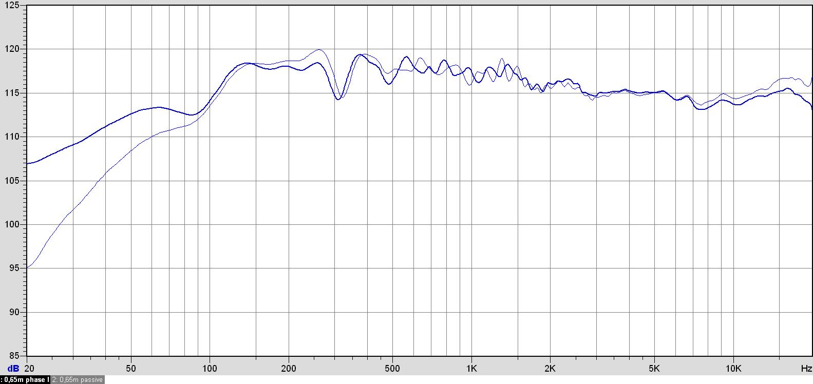

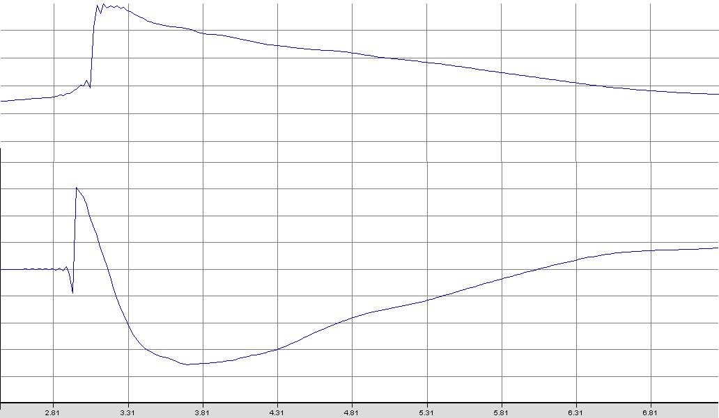

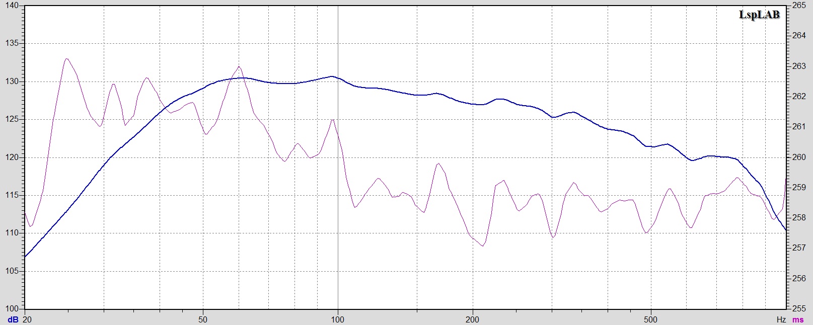

    Решил выложить сравнение пассивного варианта с вариантом при использовании компенсации. АЧХ восстановлена с окном 10мс. Ступеньки показаны при одинаковых интервалах в мс. Также приложил импульсы с применением Adaptive filter, чтобы немного убрать отражения и лишний фон.

    mr-marlen, подпишите графики...

    Толстые линии с коррекцией. Тонкие без.

    mr-malen, я, конечно, догадываюсь, но на правом графике где что?

    Вверху с коррекцией, внизу без.

    Измерил АЧХ MLS методом и sweep sine. Измерял с компенсацией показанной на последней картинке синим (для слушания использую зеленую). В общем все довольно предсказуемо и видно, что с комнатой меньше взаимодействует . Импульс приложил. На второй картинке АЧХ восстановлена по началу степ респонс. На свипе спад к верху т.к. есть задержка пока сигнал проходит VST Host с плагином компенсации фазы.
ID:	145741   Нажмите на изображение для увеличения.
Название:	A4X mls восстановлен&#10.jpg
ID:	145713   Нажмите на изображение для увеличения.
Название:	Sine sweep 0,7m.jpg
ID:	145716   Нажмите на изображение для увеличения.
Название:	Step response.jpg
Название:	bass near sweep sine.jpg
ID:	145717   Нажмите на изображение для увеличения.
Название:	Измерение пров&#10.jpg
