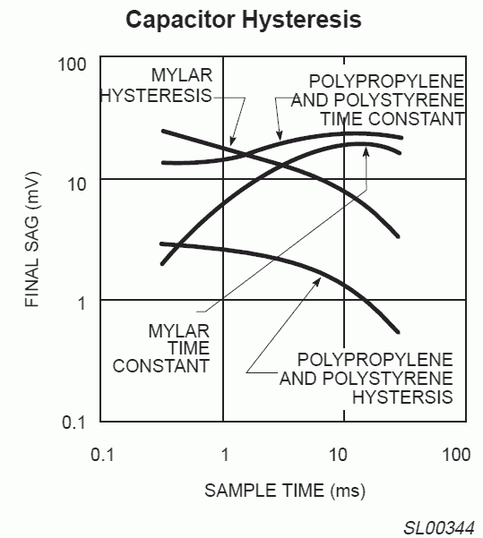

    О гистерезисе конденсаторов из справочного листа на усилитель выборки и хранения NE5537: Dielectrics with very low hysteresis are polystyrene, polypropylene, and teflon. Other types such as mica and polycarbonate are not nearly as good. Ceramic is unusable with >1% hysteresis.

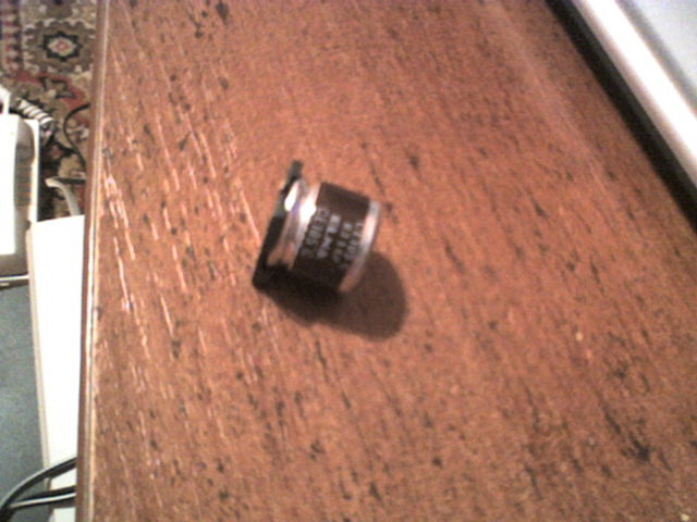

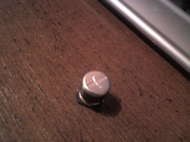

    Опознайте, кто может.
    Это на самом деле эльна или левак какой-то? Если да, до куда
    пригодна, что за тип.
    Для поверхностного монтажа.
    На пластиковой прокладке снизу буква Е фирменного эльновского
    шрифта.
    На кондере написано:
    100V(M)
    22uF
    0314P
    ELNA
    CE105C
