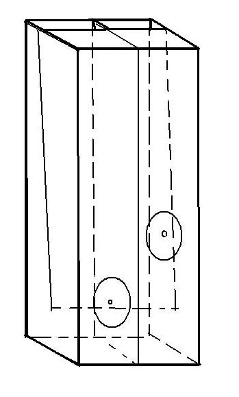

    Когда пытался разбираться с четвертьволновыми конструкциями и приставал к людям сделавшим много лабиринтов то по поводу утверждений что в этой статье один из них сказал что это бред и что делать не считая это попадалово.Возможно он сгустил краски но если есть выбор считать или доверять статьям (а большая часть их прямая коммерция) то лучше считать.По крайней мере делаешь понимаешь что.

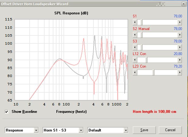

    Вот нарисовал рисунок как на мой взгляд точно сработает.Два канала рядом.И смещение от одной трети туда и сюда.Плюс в том что тут всё считается.
    Вот еще мысль пришла.Подключение головок может играть не последнюю роль.По крайней мере разница между последовательным и паралельным должна быть не только в сопротивлении.На ачх должно влиять.
    Последний раз редактировалось ks1_; 23.01.2012 в 21:54.

    Почему? Это "выхлоп", красным сдвижка на 1/5, синим на 1/3. 3-я и 5-я моды "убьют" друг друга. Можно и на 7-ю моду динамик поставить, но в приведенном примере это не возможно чисто технически. В выходные планирую проверить как и что. Макет почти готов.
    Ты размеры прикидывал? Жена увидит, будешь с собакой вместе жить на улице. Ты в одну дырку лазить, собака в другую. Двухкомнатная конура.

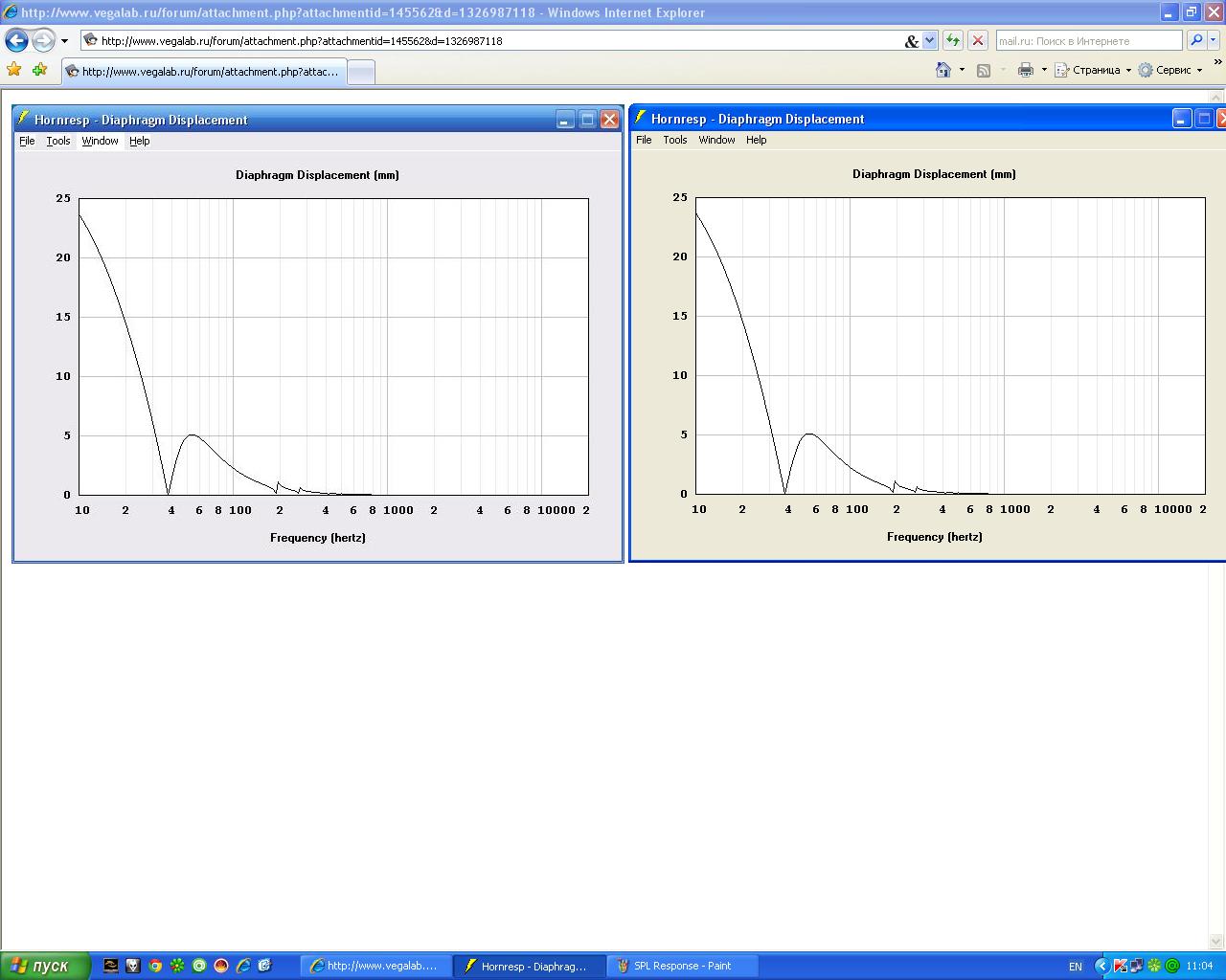

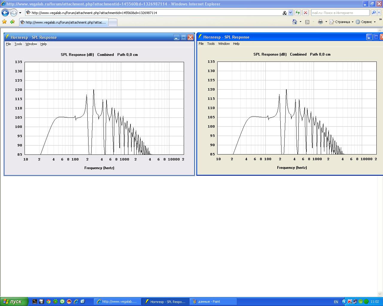

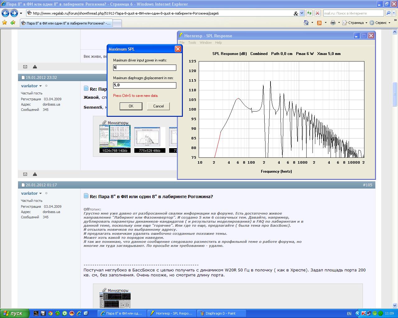

    Цитата Сообщение от SemenS Посмотреть сообщение

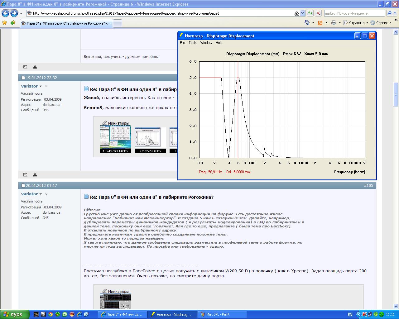

    но проблема колоссального смещения на частотах ниже 40Гц осталась. Согласно хорнреспу подавать на него больше 10 Ватт нельзя..
    Ниже 30-ти ?
    Ввел 14 В (на 8 Ом) и R генератора не ноль:
    Сдаётся мне, что подать и 10-ти ватт, без выхода дина из линейного смещения не получится. От силы 5.
Название:	SPL Response.JPG
ID:	146548 Нажмите на изображение для увеличения.
    Вроде всё красиво, всё замечательно, но...
ID:	146550 Нажмите на изображение для увеличения.
Название:	DD при 6W Max SPL.JPG
    А вот и вопрос.... Так ли всё красиво на этих графиках?
    Что это? А это, акустическая SPL, при подведении всего 6 ватт мощности, ну и соответственно, линейное смещение диффузора динамика на этой мощности.
    Почему забываем смотреть то при расчёте на то, что услышим?
    График SPL Response, судя по всему, не несёт информативного значения, точно так же, как и график Custom Amplitude Response в Бассбоксе. Это чисто расчётная кривая, повторяющая SPL на ватте. А вот что будет с акустическим maximum SPL никто посмотреть не догадается, как, впрочем, и при расчётах в БассБоксе реакции на график Max Acoustic Power - никакой.
    Предполагаю, что не всё так просто с лабиринтом. Вернее, очень даже не просто.

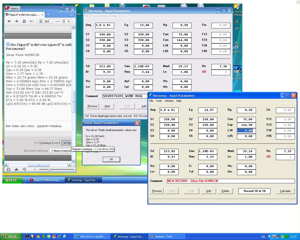

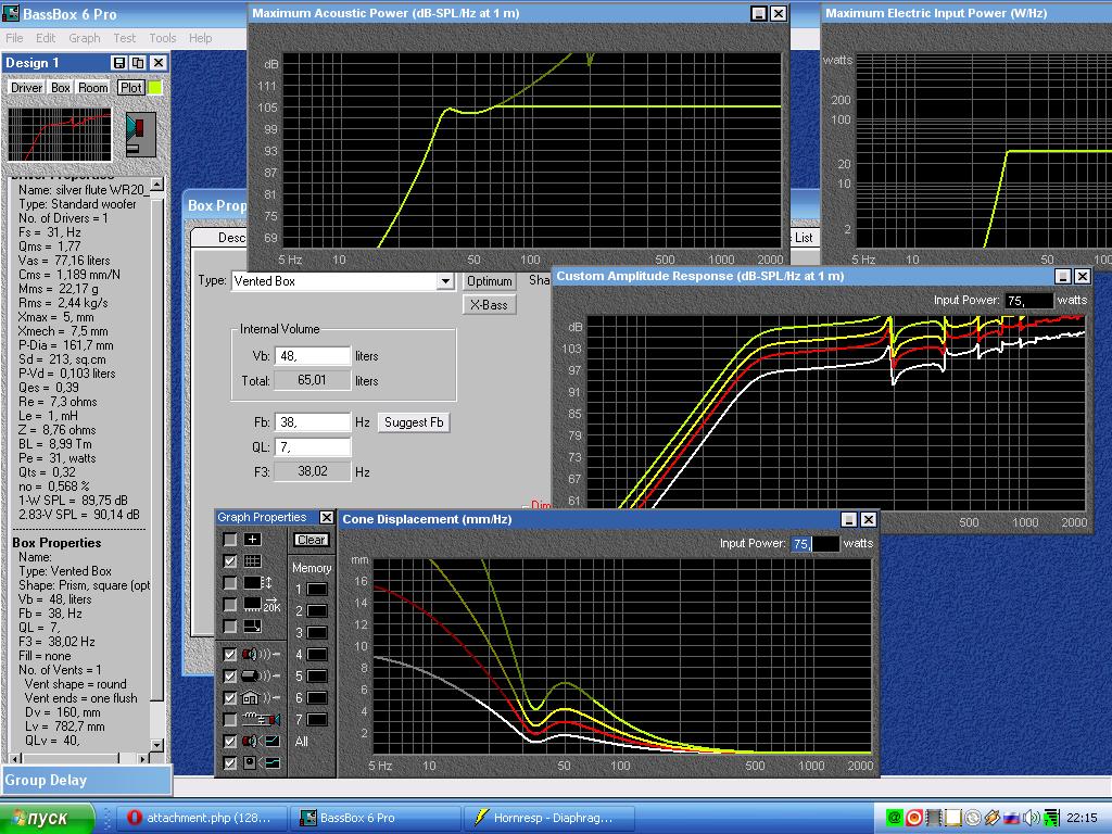

    По умолчанию Re: Пара 8 в ФИ или один 8 в лабиринте Рогожина?
    Иван 51, я опять к Вам с ???...
    Вводил в ББ параметры Сильвер ВР20, периодически нажимая "калькулятор" и он их посчитал несколько иначе от Хорнреспа (хотя наблюдал иногда очень малые различия) , т.е. эксперимент не совсем чистый, но это и неважно. Литры и настройку взял из своей симуляции в хорнреспе и диаметр порта равный диаметру диффузора. Получил такую ... По "кон дисплейсмент" снизу вверх: 5 Вт, 15, 30 и 75 ( 75-от балды для верности, чтоб перегрузить).
    Должен ли меняться график "макс акустик пауэр" ?
    Понимаю, что сравнение с симуляцией лабиринта некорректно, нужно долго заниматься...
    И можно ли там вообще что то понять ( легко мог накосячить ) ?
    Как по Вашему стоит сравнивать, добиваться в двух симуляторах близких нормированных СПЛ и ГВЗ а потом смотреть на... ? Или иначе?
Название:	сильвер ВР20_басс&.JPG
    У меня версия ББ 6.0.4, а какая у Вас? Заметил различия в окнах.
    Хорнресп № 28.40
    В FAQ по лабиринтам кинул вопрос по хорнреспу...
    Последний раз редактировалось variator; 31.01.2012 в 01:34.
    Хорнресп № 28.40
    БасБокс у меня 6.20, а Хорнресп не знаю какой. Я его взял из сообщений Рогожина. Сдаётся мне не самая последняя версия, правда, считает, почти также как и у вас.
    Я специально выложил картинки с вашими и своими данными, чтобы показать их идентичность. Думаю, отличия есть, только в наборе сервисных функций. Правда, данные я забивал из скриншота Живого(они, вроде бы, приведены рядом), а у вас некоторые величины им не соответствуют.
    В вашем случае он меняться не должен, потому как, вы подавали разную мощность на динамик в одном и том же оформлении с одним и тем же ФИ. Этот график и характеризует возможности дина в определённом АО. Измените оформление..., или порт, - изменится и график.
    В Хорнреспе линия ограничения SPL тоже имеет место быть и тоже она не изменяется при подаче любой мощности на дин. Однако, она меняется при изменении параметров акустического оформления. Просто, я своим скрином хотел показать, что дин сильно ограничен в подводимой мощности. Увеличьте подводимую мощность ватт до 100, и вы увидите эту кривую на графике SPL.
    То есть, в подаче этих данных, Бассбокс и Хорнресп, конечно отличаются. Но.., суть - одна и та же.
    Вы поставили такой обширный вопрос, что, я даже затрудняюсь ,что либо ответить по нему. Если можно..., поконкретнее.
    Ну, вот ведь снова, не могу ответить точно, - "да" или "нет". Знаете, на лицо, конечно, схожесть процессов и в лабиринте и в ФИ. Имхо, конечно, что лабиринт можно рассматривать как ФИ (а если отверстие под динамик смещено на 1/3, то эту слепую камеру вообще можно принять за ящик ФИ), что ФИ можно рассматривать как лабиринт со слепой камерой в виде ящика акустического оформления. Правильно ли это будет? Да, кто ж его знает.
    Интересно, что, при том результаты довольно схожи. На вашем скрине видите гребёнку на АЧХ? Вам она ничего не напоминает?
    Если дин не использовать в качестве саба с электрической обрезкой полосы сверху, то на это можно и не обращать внимания. Но, вот если дин использовать как мидбас, с этим придётся бороться. Для ФИ это достигается заполнением ящика, уменьшением площади сечения трубы ФИ, либо снижением её добротности. А много ли у нас способов снижения добротности трубы? Это, изменеие конфигурации её на щель или на треугольник, загибы трубы, а так же заполнение или заклейка внутреннего отверстия синтепоном. Все эти способы безусловно ведут к повышению среза и ухудшению соответственно
    . Всё то же самое справедливо и для лабиринта.
    Одно могу сказать точно, ФИ с большей площадью отверстия звучит лучше, чем с малой. А вот что предпочесть, лабиринт или ФИ? Просто затрудняюсь ответить.
    Очевидно ведь, что не все дины можно использовать в ФИ, и, не все дины. которые можно использовать в ФИ, можно применить в лабиринте, как впрочем и в ФИ с относительно большим портом. Скорее всего, чтобы правильно определить, какое же оформление дину показано, надо просто моделировать и смотреть. А, одного желания поставить дин, скажем, в лабиринт, ну, явно недостаточно.
