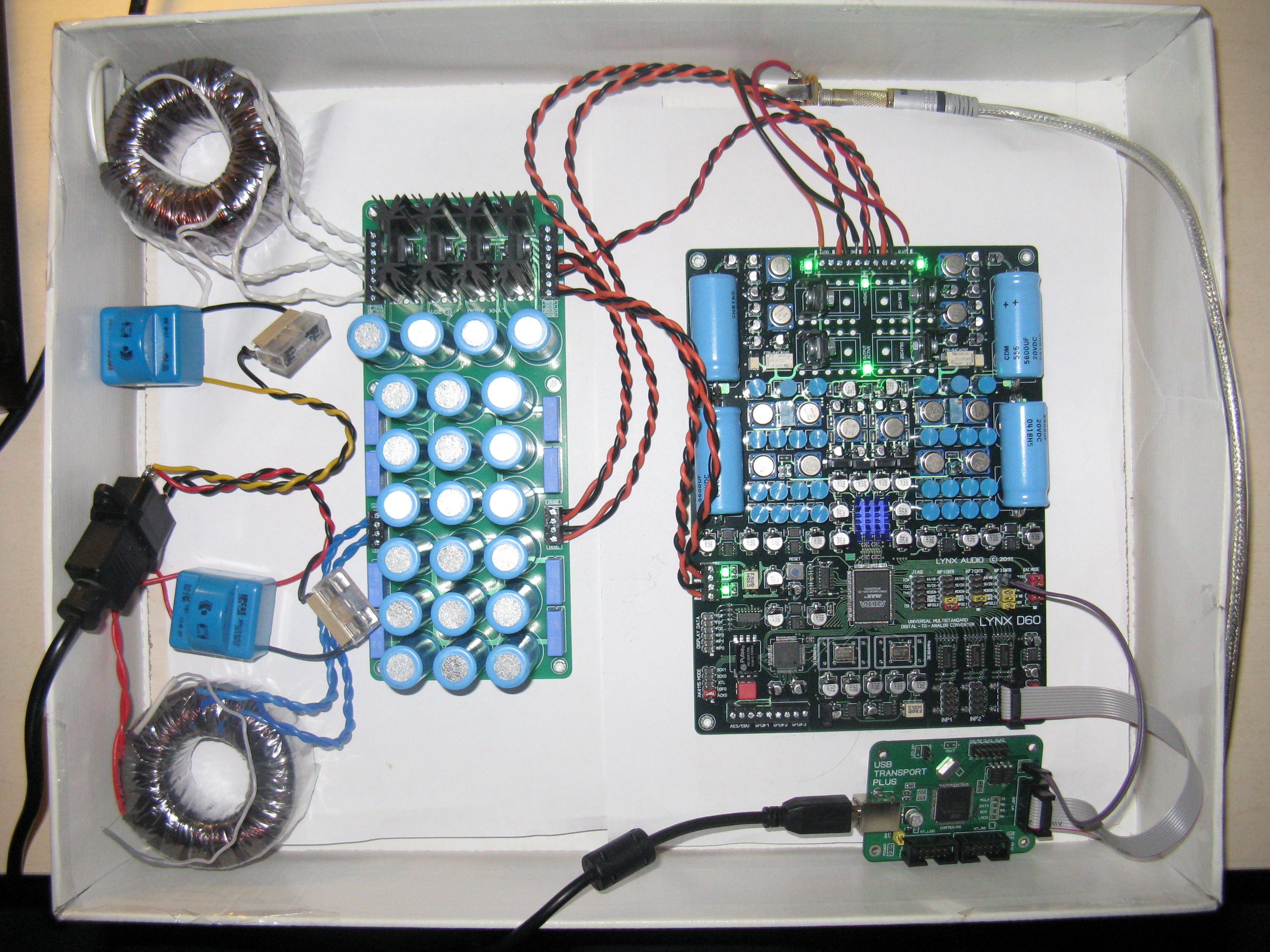

    Вот мой доморощенный D60, скоро должен переехать в нормальный корпус:

    Про звук могу сказать, что он просто феноменальный После переезда в корпус и экранировки должно стать еще лучше (куда уже лучше??).

    Плату отмой от канифоли, грязная.
  12. #131
    16.02.2010
    Волгоград
    72
    По умолчанию Re: Lynx D60.
    А где ты нашол там канифоль, земляк???
    Да сорри, пожата фотка сильно, показалось.

    Да, фотка не очень, вот лучшего качества:Нажмите на изображение для увеличения.
