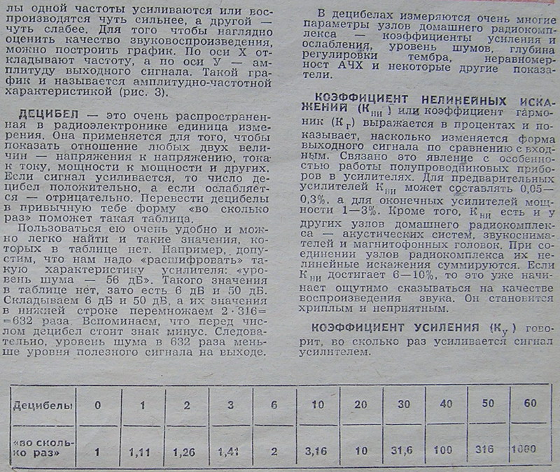

  11. #130
    25.10.2004
    Томск
    238
    По умолчанию Re: Опять мучаем S90
    Вот у Gajdar*a все верно в посте номер 94.
    И у меня верно, но у меня для примера не 9дБ по СПЛ надо добавить, а 10дБ. Это равняется 10Вт(у Gajdar*a 8Вт)
    Теперь изначально был 1 Вт, а стало 10Вт (в моем случае)
    Вопрос - чему равно отношение в Ваттах? Ответ = 10 раз т.к. увеличили с 1Вт до 10Вт. А теперь вопрос, что такое 10раз в децибелах?
    Ответ на картинке:
    Так ты еще букварь не почитал? Ну-ка марш бегом! Когда узнаешь разницу между выражением в децибел амплитуд и мощностей, тогда продолжим разговор
    ЗЫ 10 раз в децебелах по мощности равно 10ДБвт

    Завсегдатай Аватар для Евгений Верис
    27.05.2004
    Мск
    1,412
    из твоей же картинки:
    величина - применяется для того, чотьбы показать отношение двух величин: напряжения к напряжению, тока к току, мощности к мощности
    но! картинка, вернее таблица- для всего кроме мощности, т.к. для мощности формула будет не 20Lg(U1/U2) как для напряжения, а
    10Lg(P1/P2) - для мощности.
    читай букварь внимательнее
