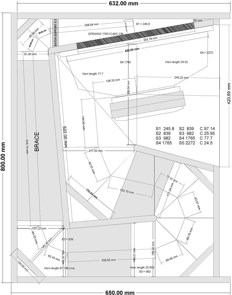

    вот Ваши Войды.... мне они ОЧЕНЬ понравились в MINI Scooper from Stipe Ercegovic:
    Спасибо! Вот почему буржуи очень любят воиды в miniscoop-ах ))
    Перелазив всю сеть нашел только два чертежа для тапков (раньше тоже было желания собрать но как то руки не доходили) принцип сворачивания одинаковый но внутренние размеры разные! Чертеж (стайпера или тда точно не помню) не полноценный несколько фрагментов где не даны размеры и углы раскрытия пытался перерисовать в автокаде но никак не получилось (( как определится по какому чертежу собирать, исходя из них звук по идее должен быть разный и как бы не хочется лоханутся ))
    пс выбор данного сворачивания выбираю т к он самый компактный )
    ппс и на тапки какой лейбак можно клеить ))

    nika_sdf, разные, потому, что под разный калибр! гляньте плиту на кот.динамик ставиться, второй для 15.

    nika_sdf, мне понравился больше свёртка от Eretik - размеры сопоставимы с ТДА

    действительно хорошо продуманная свертка от Eretik-ка посмотрим на результаты его тестов ) Сейчас запилю пару таппедов от (стайпера) и послушаю всеми хваленый, любимый тапок )
