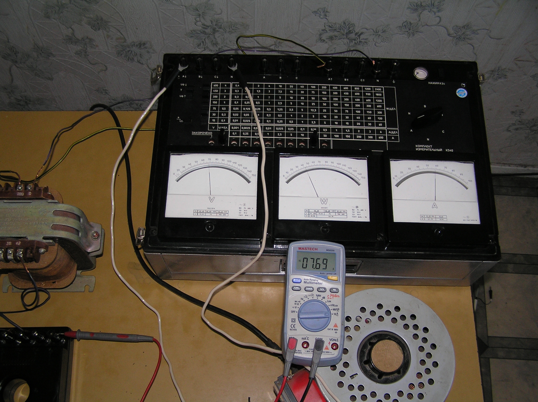

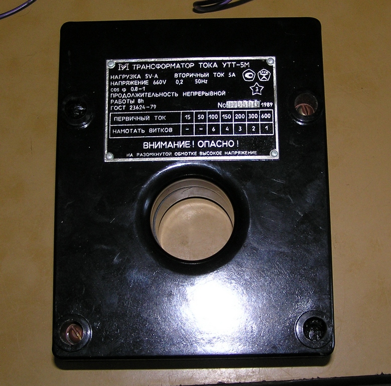

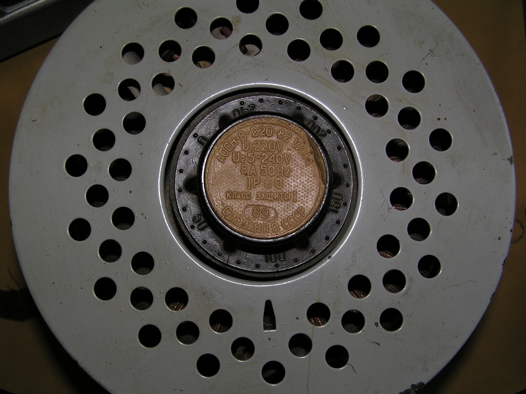

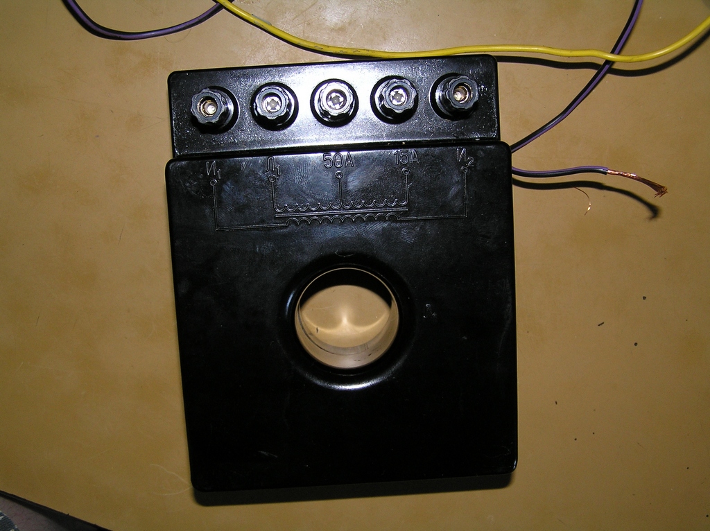

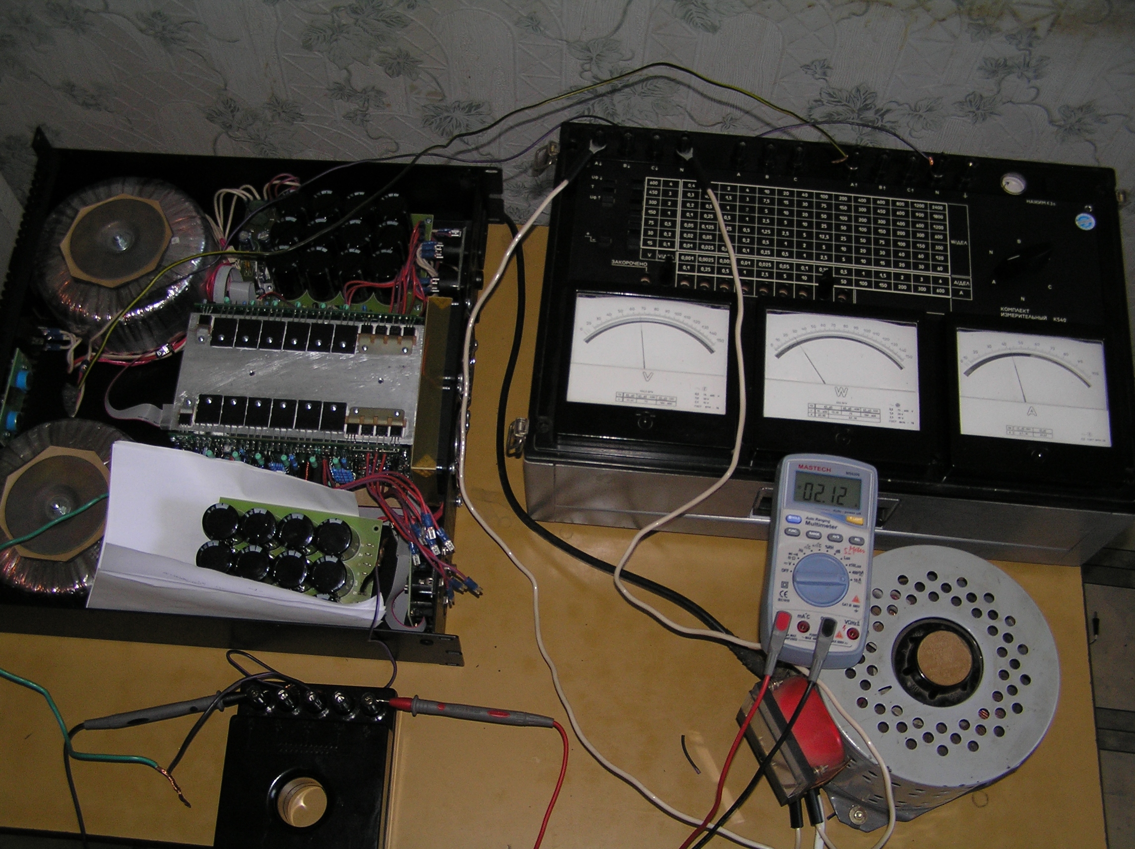

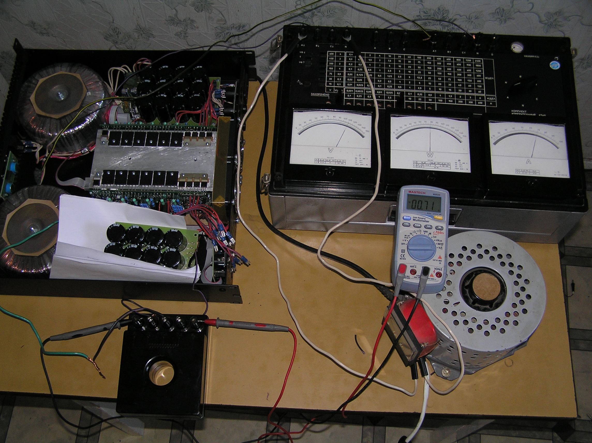

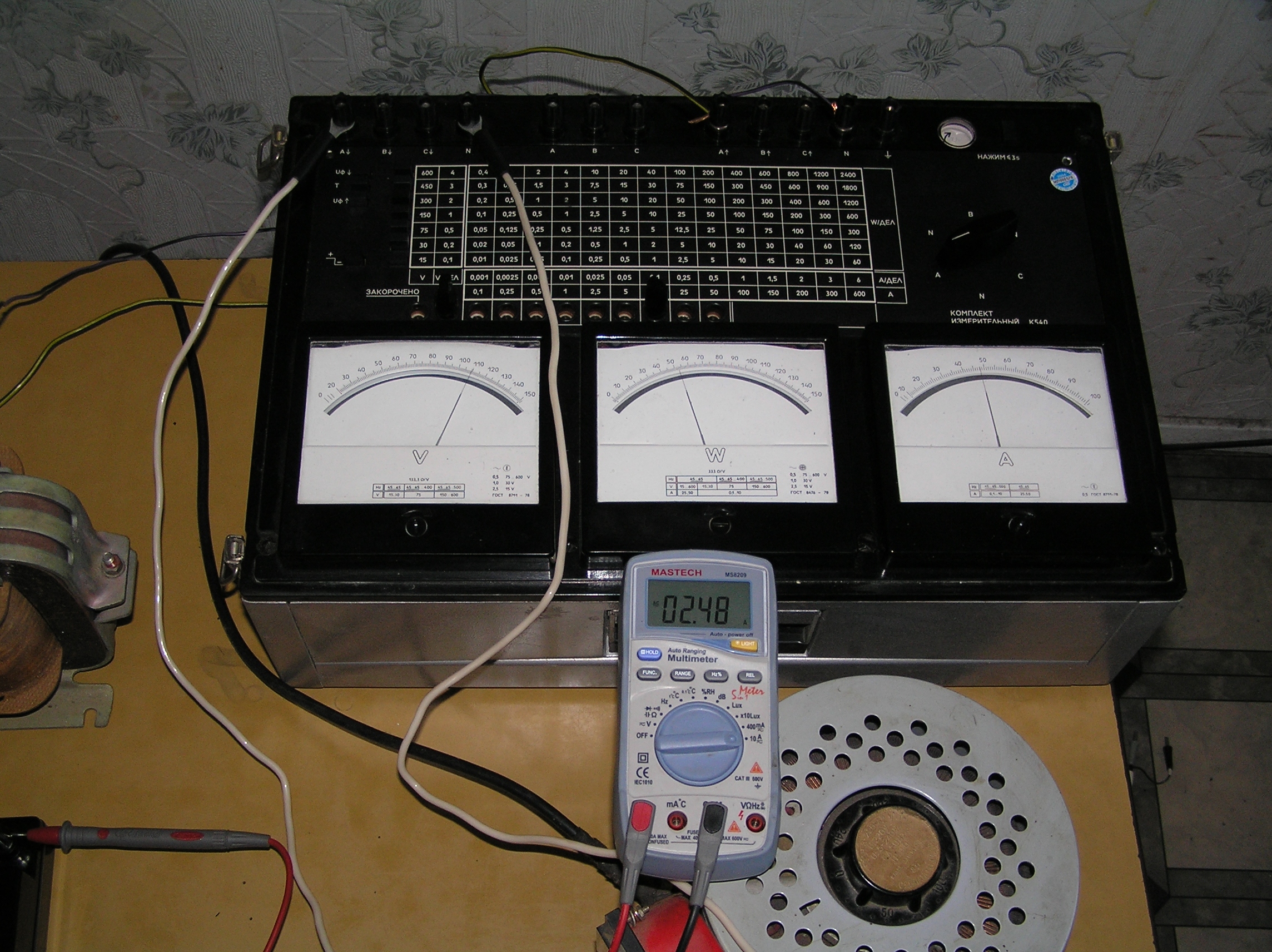

    А теперь позвольте выложить результаты теста трансформаторов усилителя 2SC4451, дабы развеять сомнения по поводу реальной синусоидальной выходной мощности усилителя.
    И так, использованое оборудование: измерительный комплекс К540, латр АОСН-8-220, трансформатор тока (комплектный от К540) УТТ-5М - режим с коэф. трансформации 1:10, мультиметр Mastech MS8209, контрольный измерительный прибор 43201.

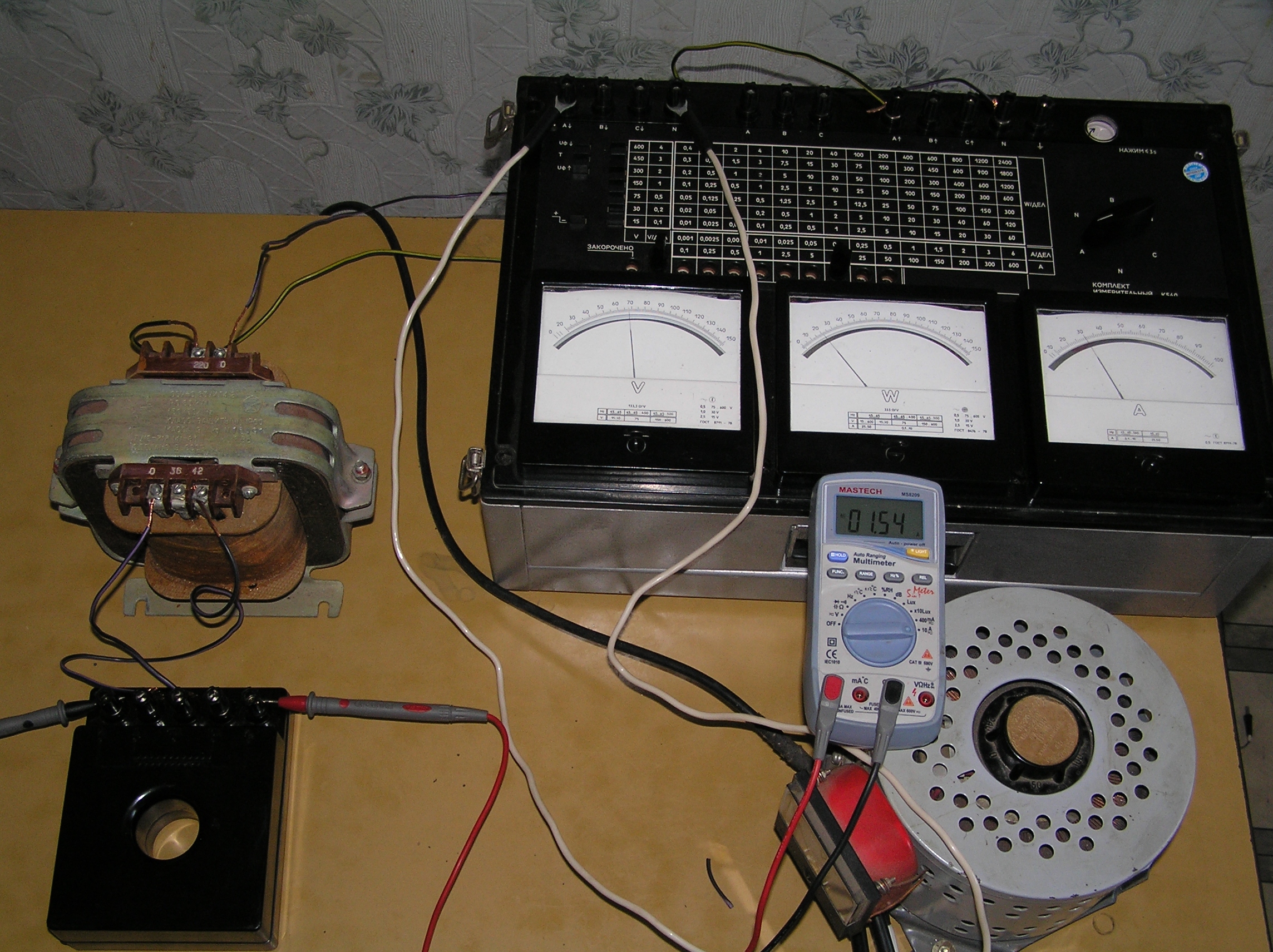

    Проводился опыт короткого замыкания (кому не известно что за таковой - гугл в помощь). Условия проведения: допустимое напряжение КЗ согласно госту - 5% от Uном. Максимальный ток, потребляемый одним каналом усилителя при ЗАЯВЛЕНЫХ 1900 Вт на 4 Ома - около 21-22А, на это значение и будем опираться чтобы узнать реальное значение Uкз. Трансформатор отключен полностью от усилителя, отпаян от мостов, тестируется одна половина обмотки 3-его этажа - 117в.

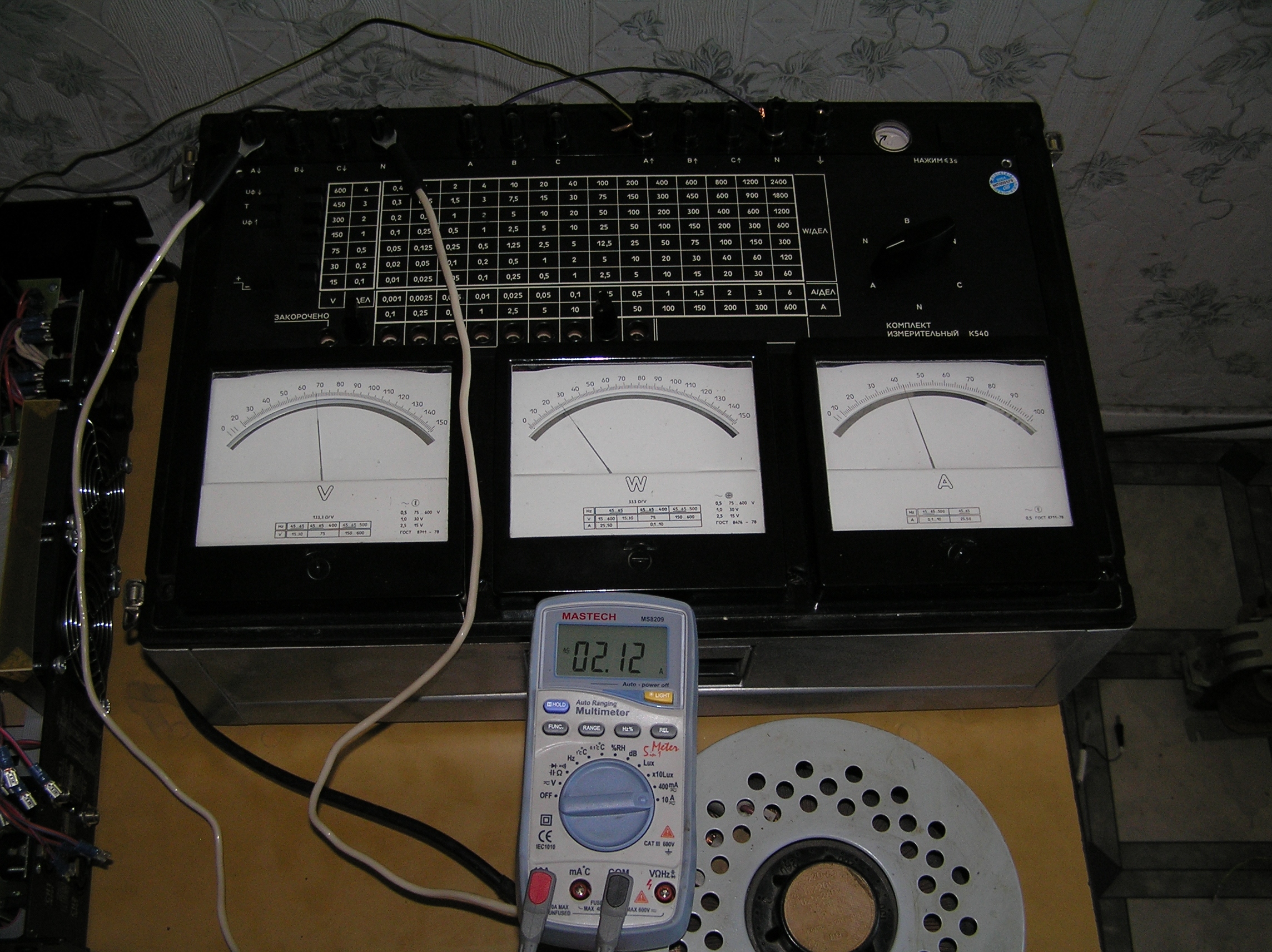

    Определим реальный номинальный ток вторичной обмотки при Uкз=5% (11в):
    Итого - 7А. ХХ-117в, значит при нагрузке Uвых=117в-5%=111в. 111В*7А=777Вт - и это действительная мощность трансформатора.

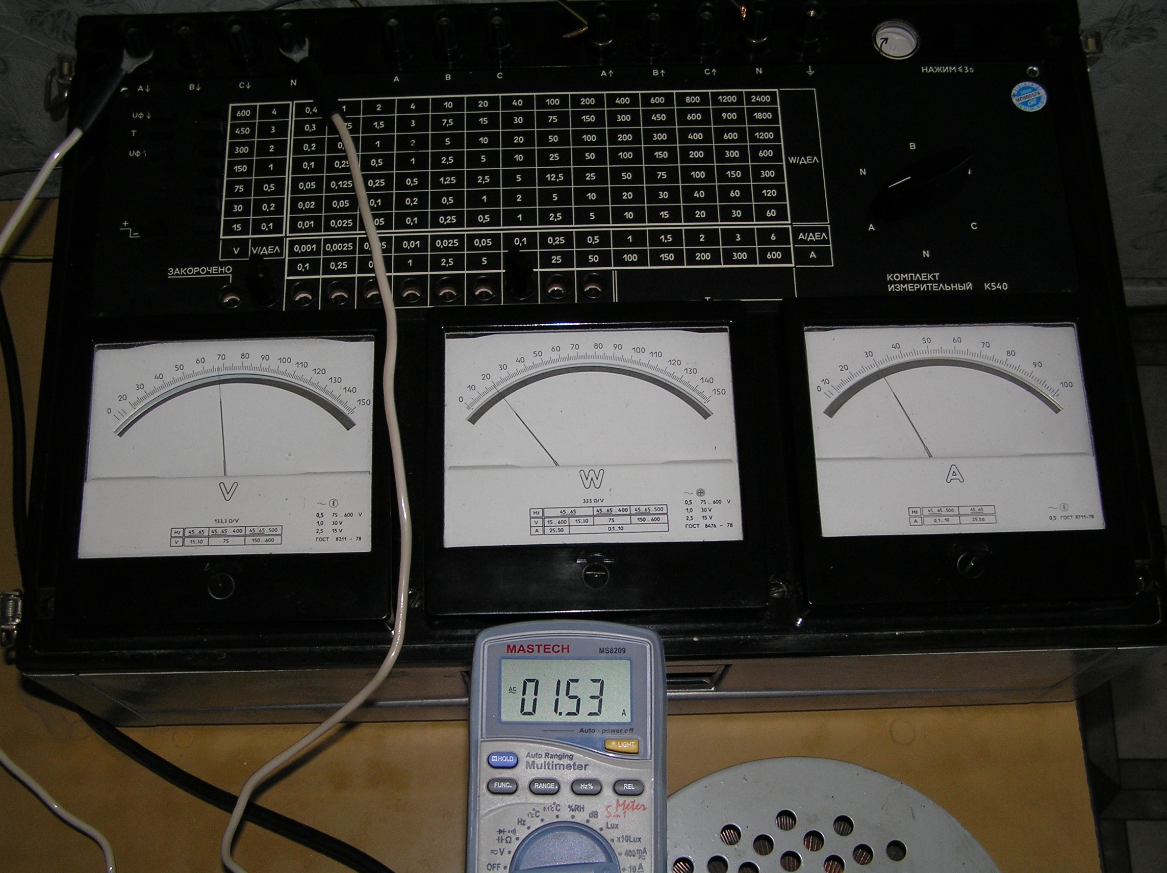

    Далее посмотрим какое же Uкз при выходном токе 21А, который необходим для получения синуса 1900вт. (Понятно что усилитель и близко не даст такой синусоидальной мощности, т.к. напряжение питания просядет слишком сильно чтобы достич этого значения тока, но чисто теоретически посмотреть интересно)
Название:	2sc 21A-2.jpg
    Итого - 15%. ... ... ...

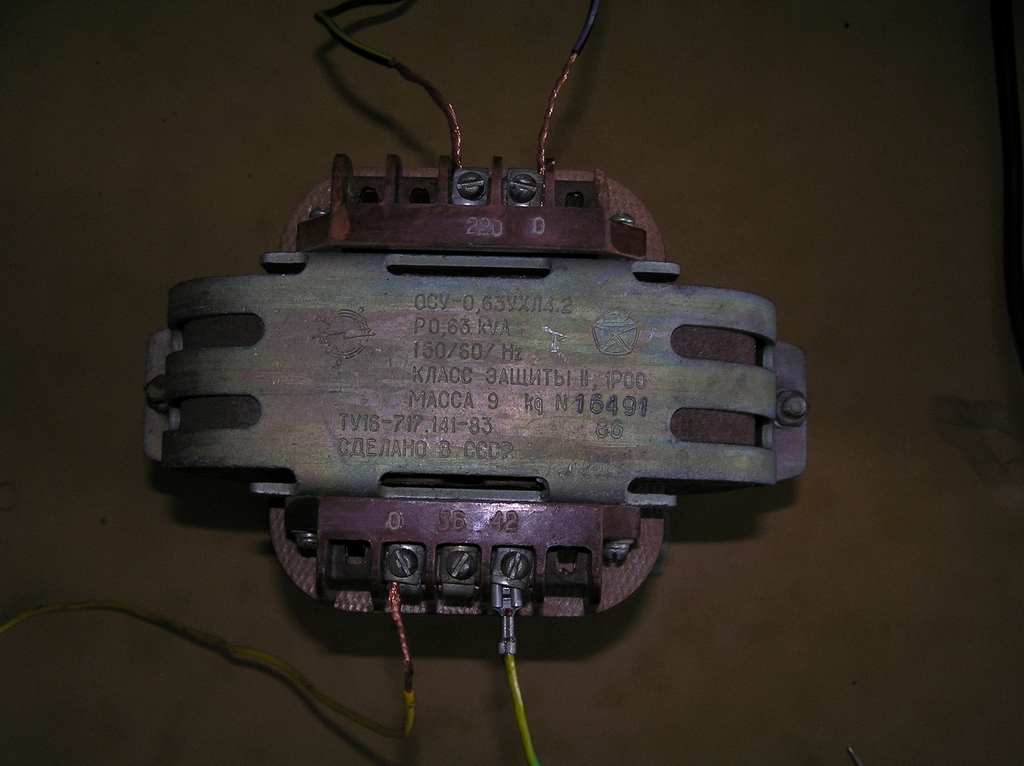

    Для чистоты эксперемента проведём испытания классического советского трансформатора ОСМ-0,63-220-42. Нажмите на изображение для увеличения.
    630Вт, 42В - ток ном. -15А.

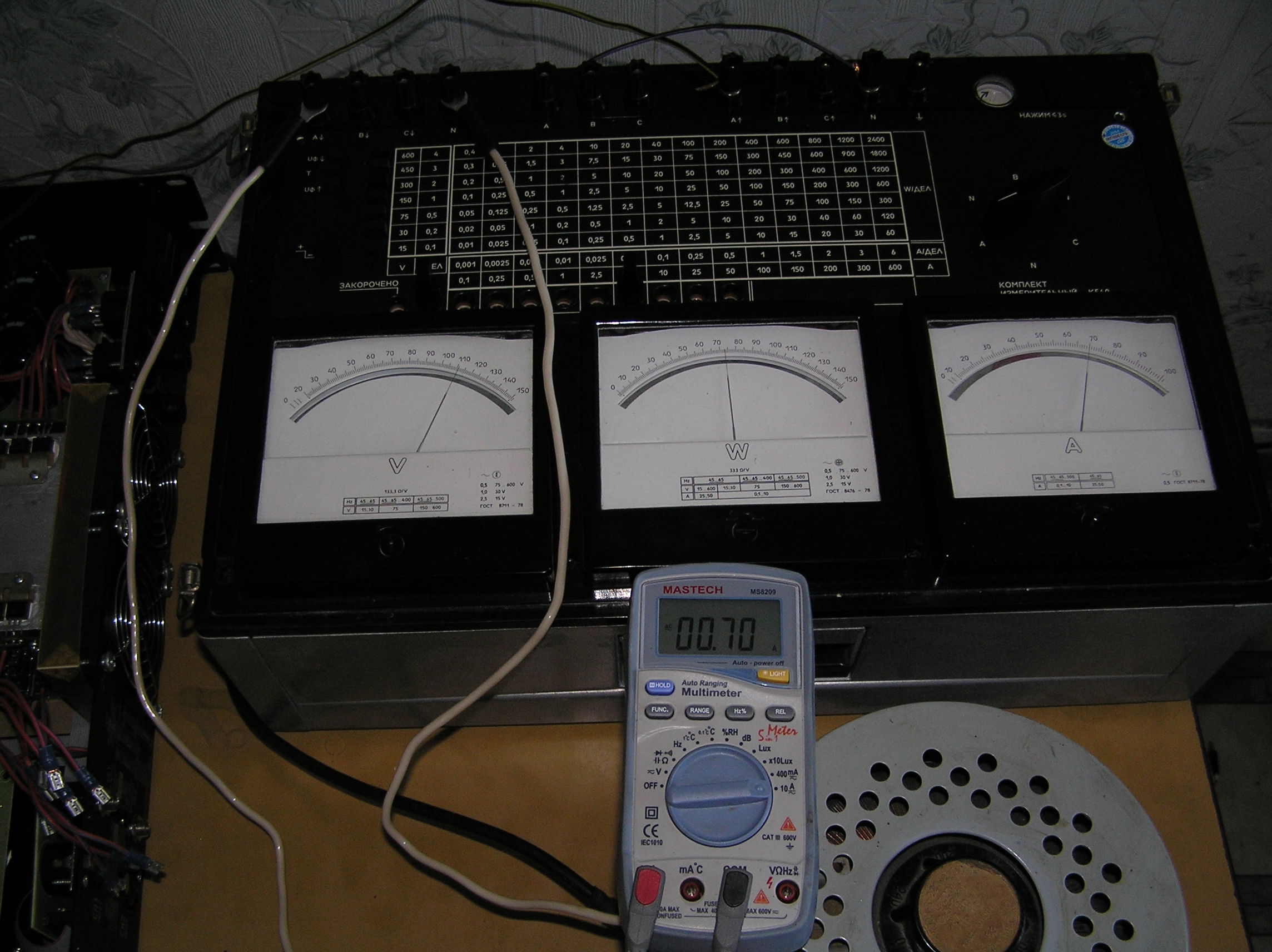

    Доведём ток до этого значения и посмотрим Uкз:
    Uкз=6,7В - т.е. 3%.
    Посмотрим значение тока при Uкз=5%
    I=25А. т.е. при напряжении 40В его мощность составляет P=40В*25А=1000Вт.
    Ну а теперь посмотрим сколько же он отдаст при напряжении кз равном напряжению трансформатора усилителя, т.е. 15%:
    I=77A, мощности при Uвых=42В-15%=36в будет равна P=36В*77А=2,77КВт.
    И при этом трансформатор не достигает критической температуры, которая указана в ТУ.

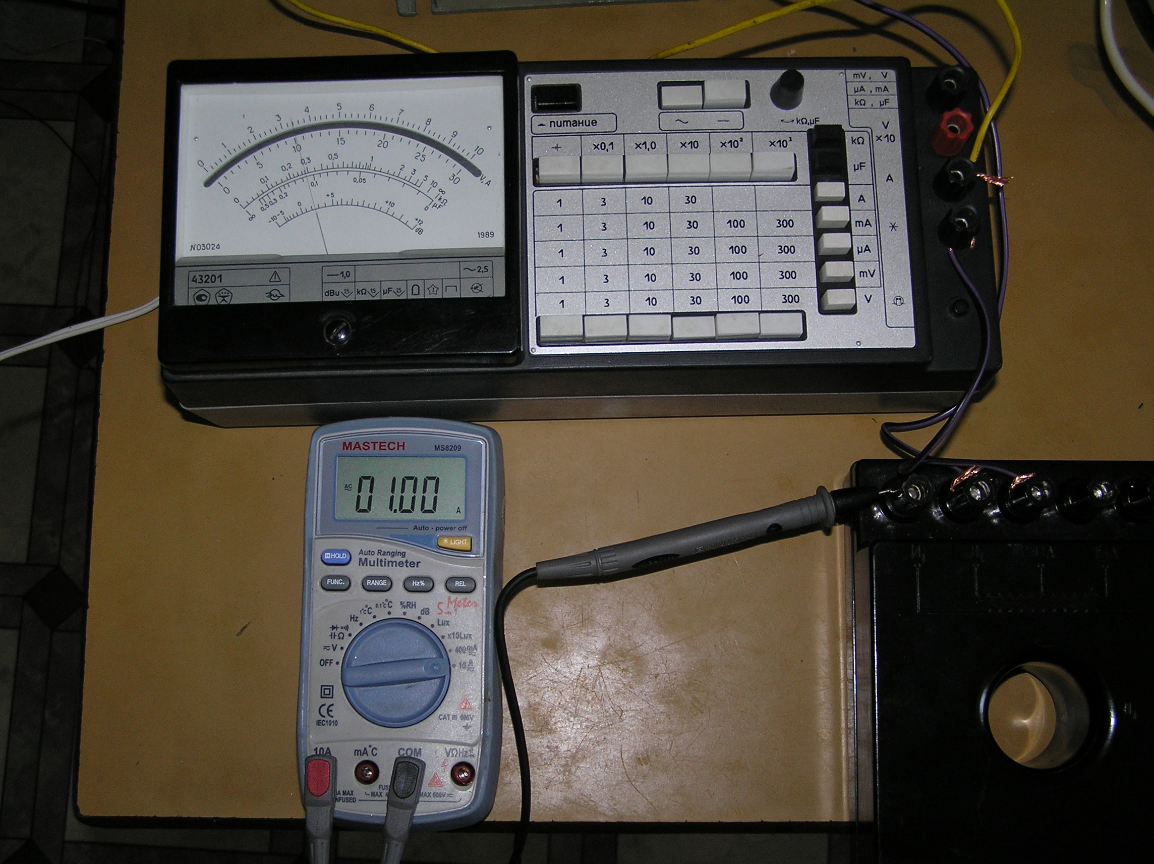

    Проверка трансформатора тока УТТ-5М по контрольному прибору 43201 при токе 10А:
Название:	Тест трансформ&#10.jpg
    Может какой-то из тестов не совсем точный? + мощность заявленная должна быть при 230 вольтах, а при тесте (первом) 221. Значит выходная мощность была бы выше, это стоит учесть. Конечно в первом тесте сам усилитель тестился, он Н класс и хоть и выше КПД, но не на столько же. Кроме того в концертных усилителях очень трудно найти трансформатор равный выходной мощности усилителя. Они есть, но меньшество.
