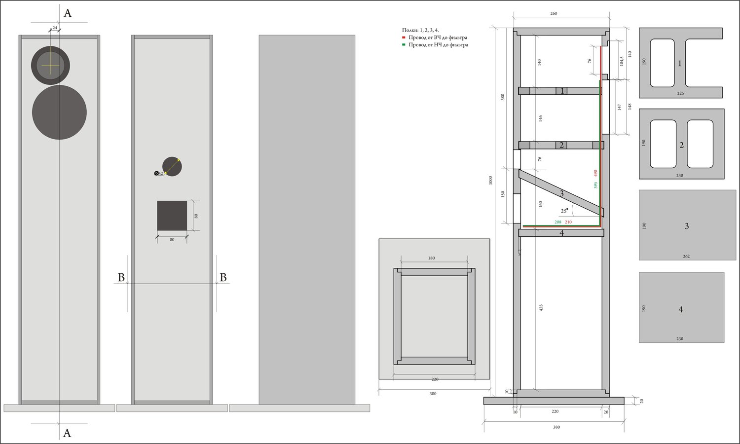

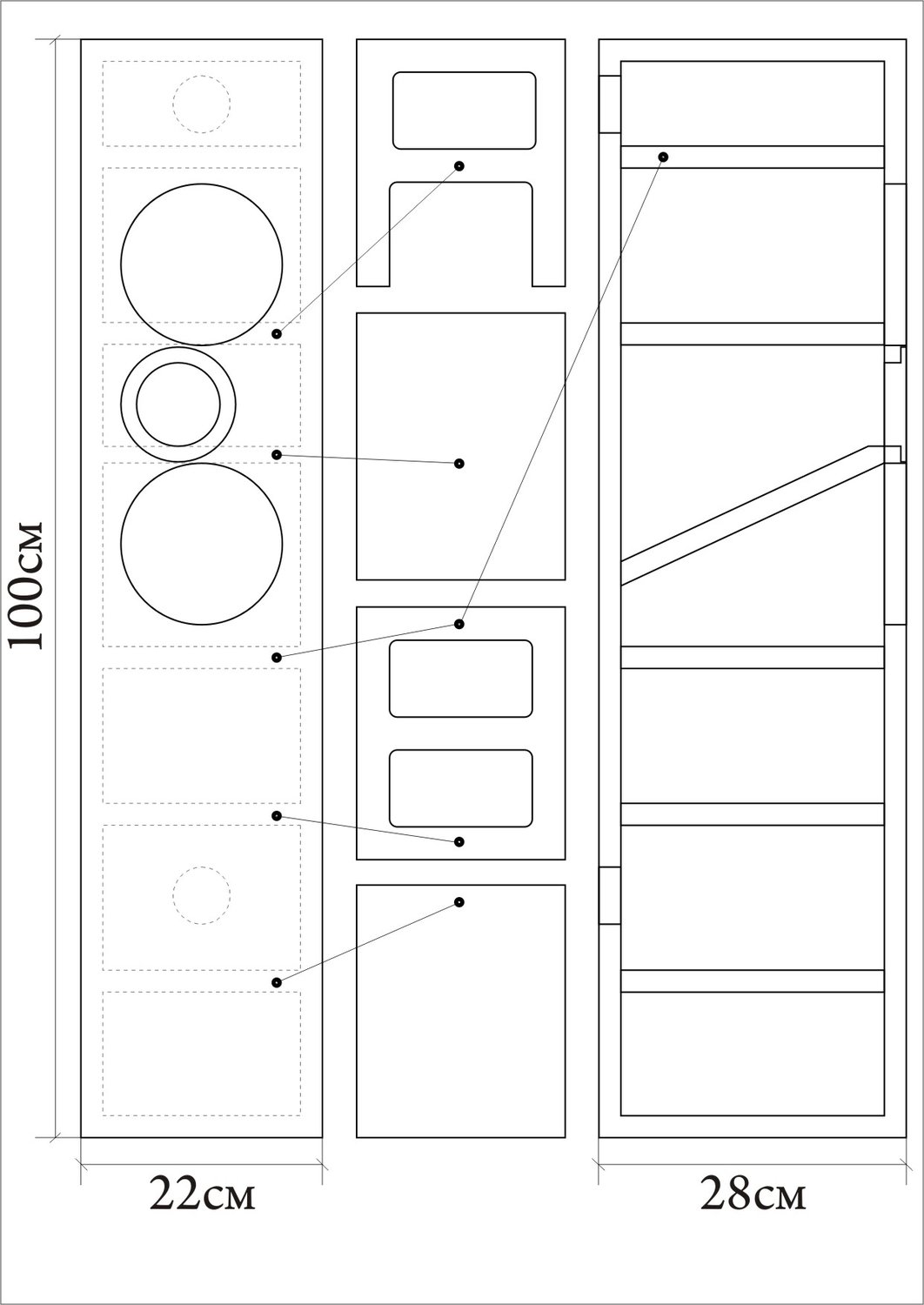

    Автор собирается строить, «Оптима СЕ», напольный вариант.
    igorevich Стаер не плахой выбор.
    Хочется узнать, твое мнение по следующему вопросу.
    Рас уж я буду делать, от начала до конца все сам, почему бы не сделать корпуса для следующей пары колонок. Чтоб-бы не разводить гряз еще раз. Вторую пару я хочу сделать на тех же динамиках.Два SEAS H 1456 и SEAS H1149 соответственно. В последствие будут фронтальными.

    Литраж такой же, как и в маем, варианте Оптемы 16л, без учета динамиков перемычек и всего остального.

    Хочу еще дополнить. Если по моему корявому чертежу, не все понятно. Корпус состоит из трех не сообщающихся частей, две по 16л, третью я не считал.

    Получается два мидбаса в изолированых корпусах, между ними труба, сверху пищ? Снизу что за круглый элемент пунктиром обозначеный, напоминающий второй порт? По компановке недопонял. Вообще почему бы не сделать ещё корпуса для трехполосной системы на будущее? С двумя полосами рано или поздно станет скучно и захочется большего, а делать на одних и тех же компонентах несколько раз смысла не вижу. Если только в дальнейшем использовать мид в качестве средника.

    Мидбас, ниже пищалка, на задней стенке вверху фазоинвертор, это первая верхняя часть. Мидбас, фазоинвертор в низу на задней стенке, вторая часть. Третья нижняя часть, можно расположить, фильтр и разъемы.
    Круглые, пунктиром обозначенные, элементы, это порты под два фазоинвертора.
    Идеи у меня две. Первая заключается в следующем, в верхнем мидбасе сделать
    более выраженную середину, а в нижнем соответственно низы, увеличатся объем звучания . Чтобы размыть вертикальный стояк, перегородка между двумя частями наклонена. Вторая идея, верхний мидбас использовать в качестве СЧ, а нижний как НЧ. При этом варианте, можно уменьшить верхнюю часть в объеме.
    На одинаковых компонентах, для того чтобы пять колонок, было легче свести в одно гармоничное звучание.

    PA-HA, Я бы не рекомендовал делать 2,5. Или МТМ или 3 полосы.

    Ясли я правильно понял, вы советуете, МТМ или трех полосные АС.
    Меня интересует, можно ли использовать, те же динамики как в «Оптиме»?
    Я, конечно, понимаю, что использование других динамиков, приведет к тому что,
    получится не совсем МТМ, но можно использовать как основу, собственно это надеюсь видно по моему чертежу.

    Какой смысл собирать 2,5 полосы, если можно практически с теми же затратами собрать три? Вообще 2,5 полумера, не люблю я их. 2, МТМ, 3... Но тогда концепцию менять придется в корне. Если средник взять другой - получается три полосы, а использовать этот мид в трехполоске в качестве низкочастотного динамика не вижу смысла. Он скорее средник чем басовик. Его размеры и параметры позволяют предположить, что он в двухполосной системе прекрасно уживется. Для начала собирай две полосы. Послушаешь, настроишь, дальше решишь. Некоторым такого комплекта хватает на долгие годы. Я с 96 года собираю акустику (не профессионально, только для себя и друзей) и первую трехполоску сделал лет 5 назад. До этого и не хотелось. Две полосы иногда сводятся с трудом, три полосы свести для меня очень сложно. Ты ещё раз подумай, с бюджетом определись и подумай снова. Корпусами в последнюю очередь заниматься надо. Не стоит на них внимание заострять. Денег потратить дело нехитрое. Когда головы приехали, прогрелись хотя бы неделю и все параметры сняты - тогда и всё остальное будешь решать, а пока МДФ плитой и медью для катушек запасайся.

  18. #137
    16.03.2011
    Томск
    73
    По умолчанию Re: Создание акустики 5.1
  19. #138
    25.07.2010
    Саратов
    226
    Вполне неплохо.
