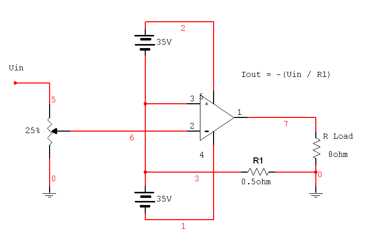

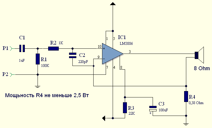

    Привет Всем итунящимся
    Хочу предложить альтернативную схемку ИТУНа - инвертирующий ОУ (лм3886), заземленная нагрузка, большое входное сопротивление, всего один резистор и одна микросхема (не считая входного поцоцометра) и весьма резкое отличие в звуке от схем типа
    https://forum.vegalab.ru/attachment....achmentid=1116...
    ...ежели господам интересно , тогда достаю на свет Божий...схему Гутникова В.С. "Интегральная электроника в измерительных устройствах", стр. 73, рис.2.9б. Это усилитель тока для заземленной нагрузки. Единственный минус такой схемы (для меня - это только плюс) на каждый канал нужен отдельный расщипленный источник питания, причем его средняя точка НЕ СВЯЗАНА с общим проводом схемы.
    Раньше слушал ИТУН на lm3886 по вышеуказанной ссылке, а последнее время перешел на схему Гутникова - НЧ динамик меньше трепыхается, да и звук совсем другой. По моему, та схема (где динамик в обратной связи) чего то свое еще добавляет в звучание, да и некоторые звуки (инструменты) напрочь перестают быть слышны (???) но это чисто моя имха...

  21. #140
    Завсегдатай Аватар для MikeF
    04.11.2004
    Кемерово
    3,106
    По умолчанию Re: УМЗЧИМС и ИТУН
    Схема правильная, что-то я ничего не понимаю?
    Компаратор какой-то
    Михаил
