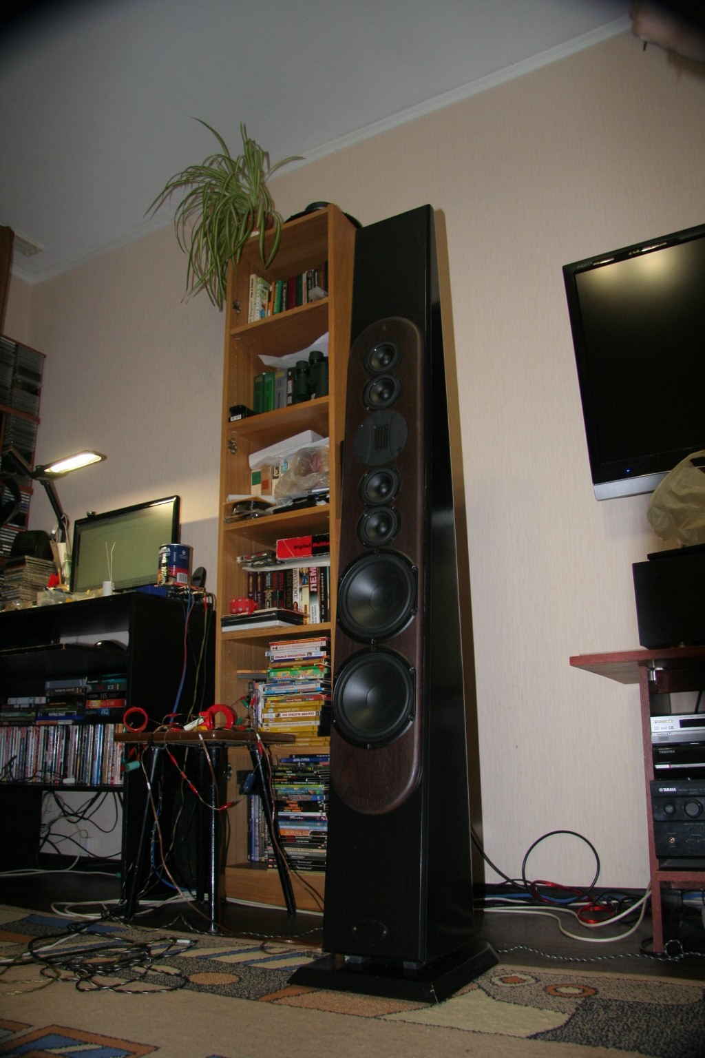

    Вот такая:
    Миниатюры Миниатюры Нажмите на изображение для увеличения Название: Кабасс Корвет 300 &#1072.jpg‎ Просмотров: 41 Размер: 454.8 Кб ID: 131939 Нажмите на изображение для увеличения Название: Кабасс Корвет 300 &#1073.jpg‎ Просмотров: 45 Размер: 473.1 Кб ID: 131940
    Сергей, у Вашей акустики пищик не утоплен заподлицо с панелью, это специально сделано?
    С Уважением, Анатолий.
    Нет, не специально. Старый твитер изнутри крепился, для него посадочное отфрезеровано и стенка получилась тонкая. Поэтому мне некуда было фрезеровать под МДТ33. Безусловно, для ВЧ лучше заподлицо фланец утопить было бы.
