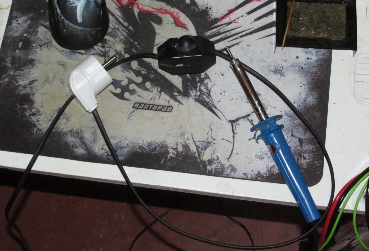

    ну. этож не индукционное. обычный паяльник я себе сделал ещё меньше габариты имеет. Внутри обычный нагреватель на 220в( http://www.ebay.com/itm/3PCS-AC-220V...3D160978957317 ), регулятор от димера обычной лампы. Конечно нету красивых циферок, но работать не мешает. Запаса тепла хватает паять не особо многослойные платы, в общем ведет себя как паяльник от лукея. Жало поставил всё от того же лукея. Общая стоимость 150р

    это ж не индукционное
    Т.е. неиндукционное == некошерное?
    В отличие от 220 с регулятором, тут есть выбор температуры, калибровка и вроде бы даже пресеты температуры (скажу точно, когда китайцы дошлют еще один скан). Фактически, тот же клон Hakko 937, только очень сильно похудевший.

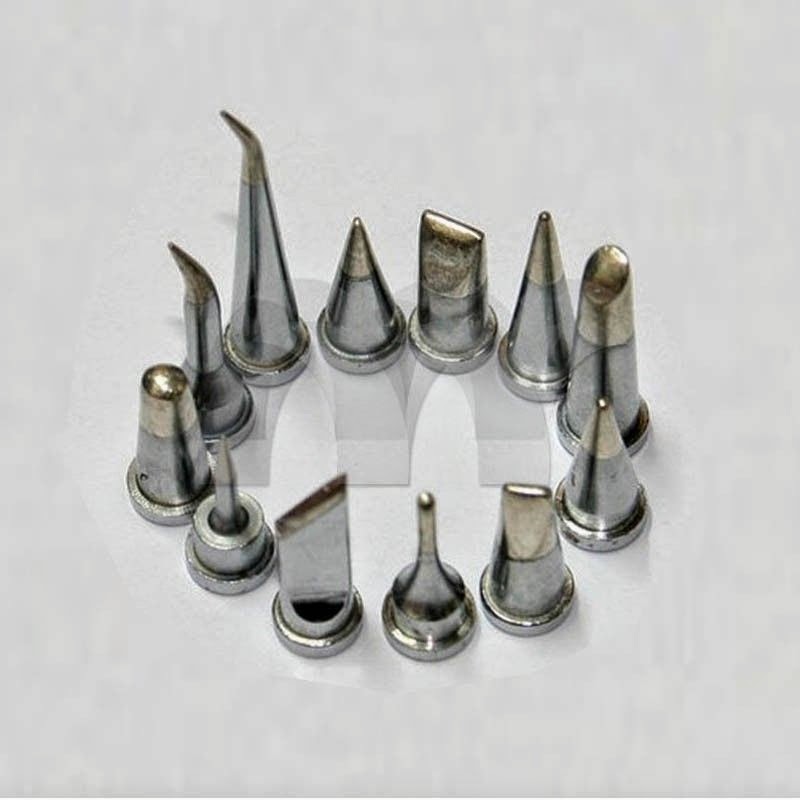

    В общем, «звезды на небосклоне указали мне путь» (как-то так) и был куплен (по случаю) паяльник Weller WSP80 (24 В, 80 Вт) без блока питания/управления. Заказал к нему набор жал, который на днях и приехал.
Название:	weller tl kit.JPG

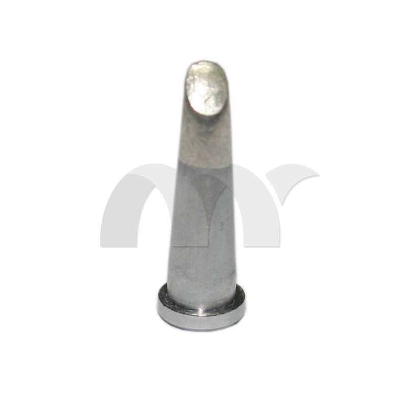

    Ну и микроволну LTGW, до кучи

    Есть вопрос к владельцам паяльных станций Weller о жалах: велика ли разница в работе м-ду китайскими жалами LT (они их вовсю ставят на поток, см. выше) и оригинальными Weller LT (с лазерной гравировкой)?
    Последний раз редактировалось GogaZh; 08.11.2014 в 17:56.

    Если паять дома и не плавить Weller-ом пвх или подобную пластмассу, и не паять с кислотой, то оригинального жала хватит лет на 20.
    Я на работе паял своими паяльниками 10 лет, так из 4 приборов - жало часто летит только на паяльниках с отсосом, и то, если они работают на 400град. беспрерывно, в течение всего раб. дня. А остальное ничего. Через 10 лет оборвался термодатчик у WMP - пришлось купить новый, такой-же паяльник. А дома, с 1990г не поменял ни одного жала... Один раз переехал креслом провод от MLR-21 - пришлось провод покупать и менять...

    easa, спасибо за мнение. Хотелось бы и про «китайцев» тоже услышать. Авось, кто-нибудь да расскажет.
