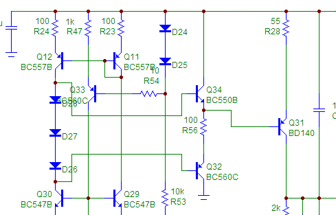

    Название подобного дивайса уже я гдето слышал но тк моему ни имеет никакого
    отношения тольконазвание ето простой усилитель который я разработал для компьютера под акустику 10МАС-1М(ДОРАБОТАНАЯ) для прослушивантя музыки (не в отцифровке 128 только 320 и то потомучто формат real audio люблю но занимает много места)
    Короче по поводу уся :
    1. Входной ДК с токовым зеркалом и гст
    2.Каскодный УН с своим ГСТ
    3.ВК скромный "двойка"
    Выкладываю схему и каповский файл критика принимается любая
    И С НОВЫМ ГОДОМ!!!!!!

    День добрый!
    Не пойдет. От земляные дорожки кондеров RC фильтра - длинные.
    Лучше соедини их напрямую - от одного кондера до другого
    А вообще советую ВК запитать отдельно от пониженного U, если хочешь получить заявленный Кг не только в симуляторе ;)

    Значит до ВК 30в сам ВК 25в - правильно? ток морды 150-200 ма

    Цитата Сообщение от Little Jimmy Посмотреть сообщение
    Добрый день вот вместа чая утром рано ..............
    Не, так нельзя - помехи словишь

    Как не загробить Ку ДК
    Тогда уж вместо диодов - тр-ры в активном режиме. А проще - тот же самый параллельный повторитель. Еще лучше будет. Вопрос - а зачем?

    Как в активном? Коллектор с базой замкнуть?
    Зачем? Давим THD. ДК Литтл Джимми закаскодил, значит можно поднять Ку без риска завалить полюс
    Если двутактный повт. - то уж лучше ПП ничего нет.
    Изза разводки или сама схемотехка ?
    Тут не лучше. Сильно усиление он не поднимет, а вот фазу накрутит
    Little Jimmy
    Разводка
    Little Jimmy
    Разводка
    Что упустил?

    Опять фильтры

    Опять фильтры
    Так буду старатся с землей хоть разобрался
