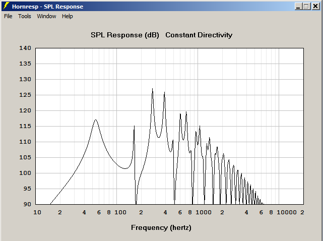

    По просьбам выкладываю расчет, немного фото и чертеж небольшого лабиринта для динамиков Morel Tempo 6. Подходят для комплектаций 6, 6X, COAX. Фото в собранном виде к сожалению сделать не успел ни разу, хотя и сделал их две пары для товарищей - позабирали сразу, а добраться до них с микрофоном и фотоаппаратом никак не соберусь Играют чудесно, проектировались с такой идеей как максимально плотный и разборчивый бас в небольшой комнате без возбуждения нежелательных мод.

    а Qts тоже какой-то диапазон или строго 0.4 ?
  10. #129
    28.01.2006
    4,886
    По умолчанию Re: Небольшой лабиринт на динамике Morel
    Для 12" 0,35-0,45.

  12. #131
    28.01.2006
    4,886
    Подходят все
    ---------- Добавлено в 09:44 ---------- Предыдущее сообщение в 09:43 ----------
    Art Sound Vulcan 12 судя по всему совсем дубовый, параметров не нашел...
    Alpine SWE-1243E хорошо ложится (около 120 литров в сумме)
    JBL GTO-1202D тоже нормально, но параметры в мануале только для 1 омного включения
    JBL CS-1204 это такой как у меня, не знаю почему его так переименовали, возможно для рынка какого-то
    Sony XS-L121P5W параметров не нашел
    Helix X-MAX 12 параметров не нашел
    Sony XS-L124P5B параметров не нашел
    Kenwood KFC-W112S самый низкий, но и самый медленный, плюс самый большой корпус - 200 литров.
    Короче Вулкан и Кенвуд для кино, Алпайн должен классно играть на музыке, JBL по-медленнее (теоретически), где-то посредине, Сони видел живые какие-то вроде неплохие, немного игрушечные, но коптили вроде неплохо (стоят в нашем демо-каре для фирмы Sony), по Хеликсу ничего не могу сказать.

  20. #139
    07.09.2011
    Новороссийск
    7
    это выхлоп только трубы, нужно выбрать там в меню в этом окне combined response.
    Так?Нажмите на изображение для увеличения.
    Я просто не очень понимаю эти графики,поэтому, если не сложно откоректируйте данные по размерас со скриншота в посте №137...
  21. #140
    28.01.2006
    4,886
    SD уменьшайте раза в 2 сразу
