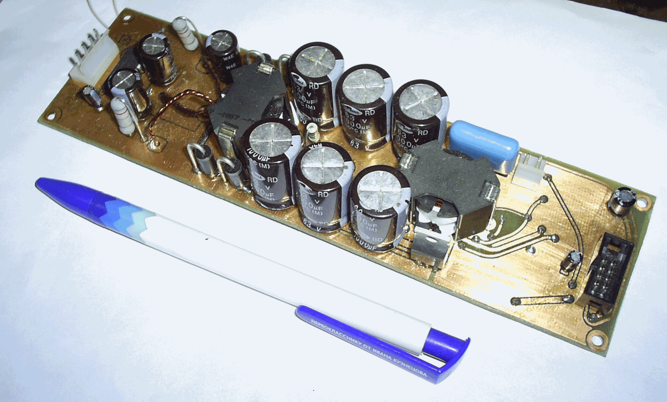

    По поводу вранья.
    Написано в конце статьи великого гуру
    В августе 2002 на прототипе нового amploiD получил на частоте преобразования 80кгц (а для саба выше и не надо) THD: 0.003%@50гц (возможно не очень точно, раньше можно было мерить спектралабом, а сейчас приходится компенсационным методом и несущую по 1000гц 3 порядком резать) перед клипом на 2ом. При 1/10 от мах мощности-искажения ниже пределов моих возможностей их померить. Damping Factor: 1960@4ohm.
    Вот единственное самостоятельное творение величайшего.
    Ах нет, есть ещё одно, посвежее, там тоже супер параметры, и тоже налеплено как попало.
    Последний раз редактировалось korolkov24; 19.11.2010 в 10:28.

    Вов, ну чего тут те не понятно может быть с тех. точки зрения? 350Вт на 4ом, это +/-53в как минимум без учёта просадки, то есть пиковый ток = 53/4=13.25А, теперь
    Не надо вводить в заблуждение участников форума.
    Читаем внимательно HER601-T3.pdf
    350/106=3.3А
    Диоды работают попарно 3.3/2=1.65А
    И не надо придумывать о том, что ёмкости во вторичной цепи на низкой частоте не работают.
    И даже эта математики завышает ток, так как к плате УМ имеется входной узел, в котором контролируется и корректируется RMS и амплитуда.
    Усилитель делался для работы от гелевого аккумулятора.
    Оптимальный рабочий диапазон частот 50...20000Гц.
    Средняя мощность при реальном звуковом сигнале 100Вт.
    Последний раз редактировалось korolkov24; 19.11.2010 в 10:47.
