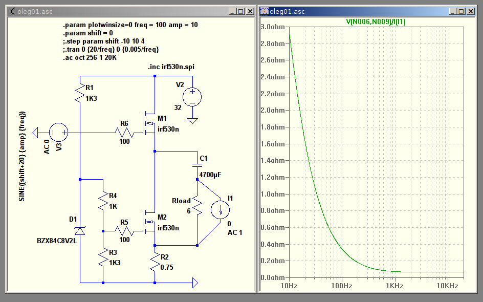

  16. #135
    мифолог Аватар для anli
    06.11.2004
    4,735
    По умолчанию Re: УМЗЧ PowerAmp-01
    Цитата Сообщение от Пыхтеев Олег Посмотреть сообщение
    Вот Rвых - ДА, а то картина не встанет на место, замаетесь дорисовывать
    А что тебя смущает? У Юрьича, правда, не нашлось электролита побольше на выход. Но это другой вопрос
    (Я всю ветку не перечитывал. На этой схемке ток покоя около 1.17A)
  17. #136
    11.07.2009
    Пермь
    718
    А что тебя смущает?
    Да в общем ничего, просто когда есть определённые АС, мощность УНЧ примерна известна и в процессе экспериментов выслушено более десяти вариантов вых. транзисторов(почти в таком же варианте включения), "тупо " выбрал по слуховому предпочтению, пытаясь привязать к сопротивлению перехода, мощности и макс. току(плюс ещё пара параметров). Речь не о кондёре, а о сбалансированности определённой АС и Кд.
    Хотя полностью так и не поймал всю зависимость, без симулятора, всё ушами.
  18. #137
    06.11.2004
    4,735
    Картинки входных ёмкостей? Думаю, они могут играть роль, а эти
    - не очень.
