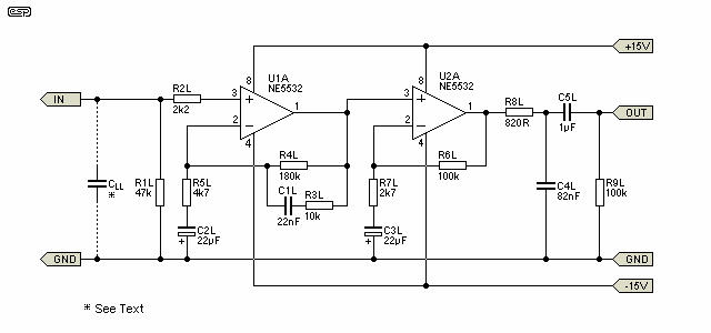

    Спаял на макетке приведенную схему, конденсатор на входе не ставил, т.к. голова Градо красная.
    Беда - при измерениях пластинкой, верха завалены на 10 дБ на 10к. Ставить емкость на вход 2000 pF?

    Привод Электроника 017, размещено все внутри и экранировано, разбирать и перепаивать проблематично, хочется с одного раза, монтаж проверен, детальки и подключение тоже.
    Играет классно, если тембрами вытащить верх.

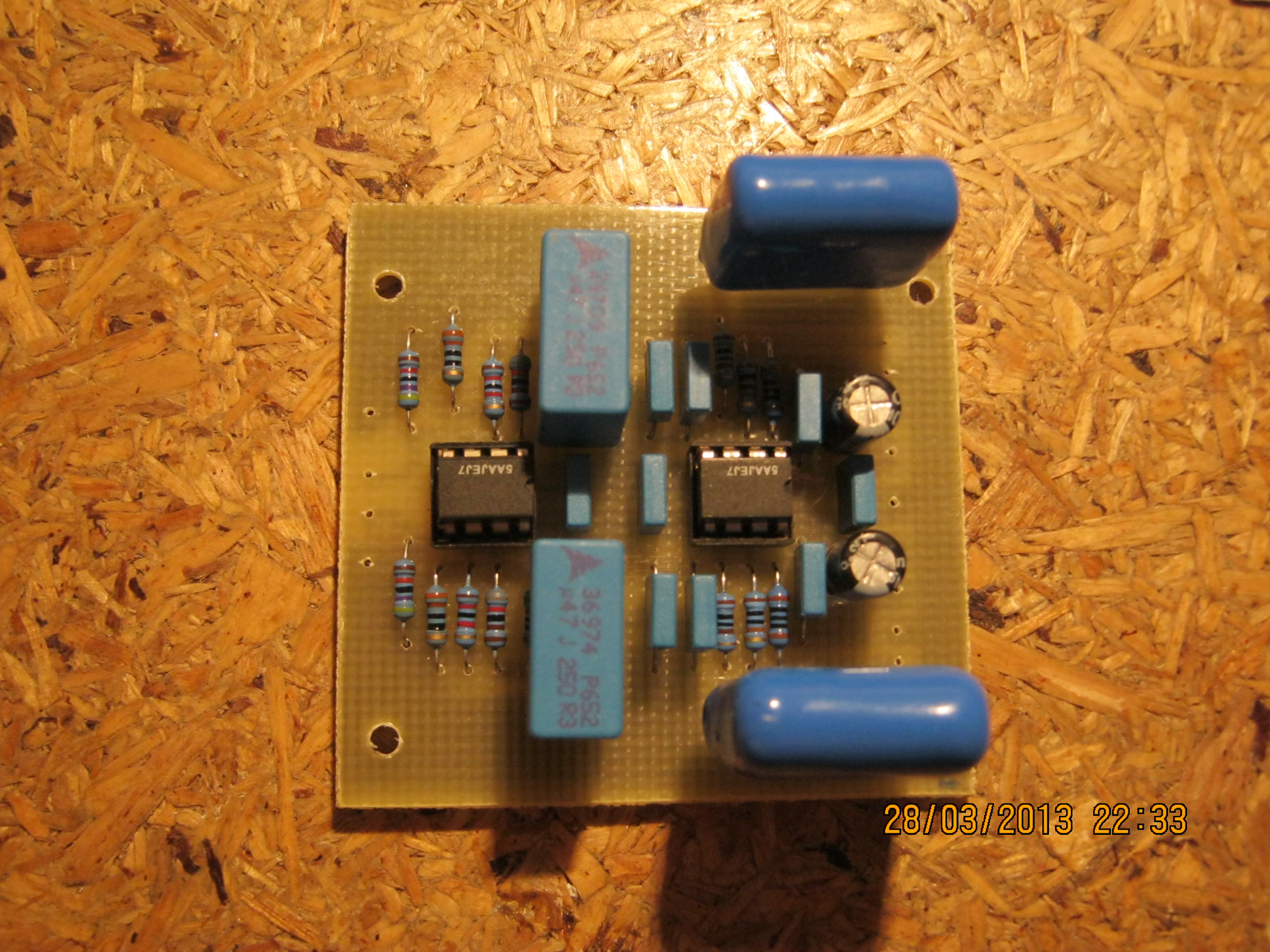

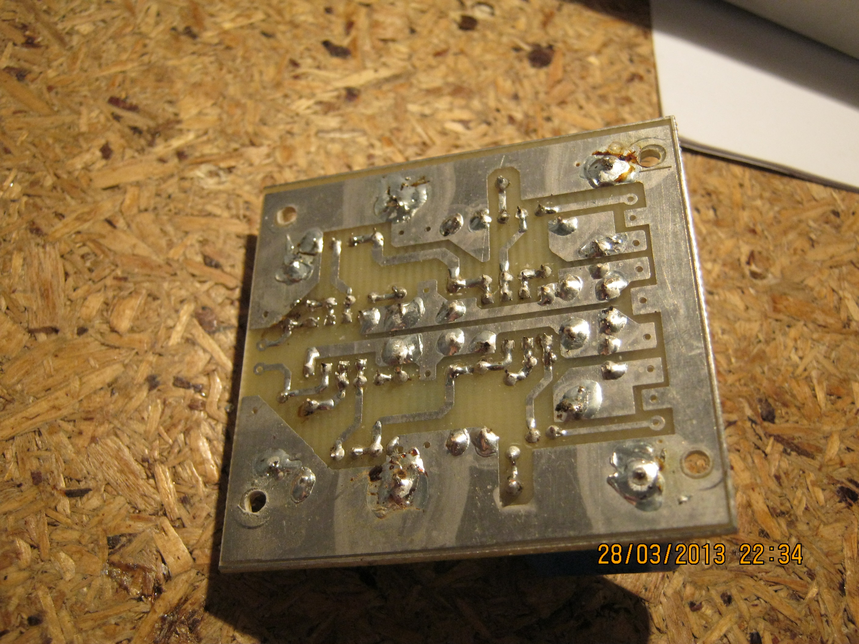

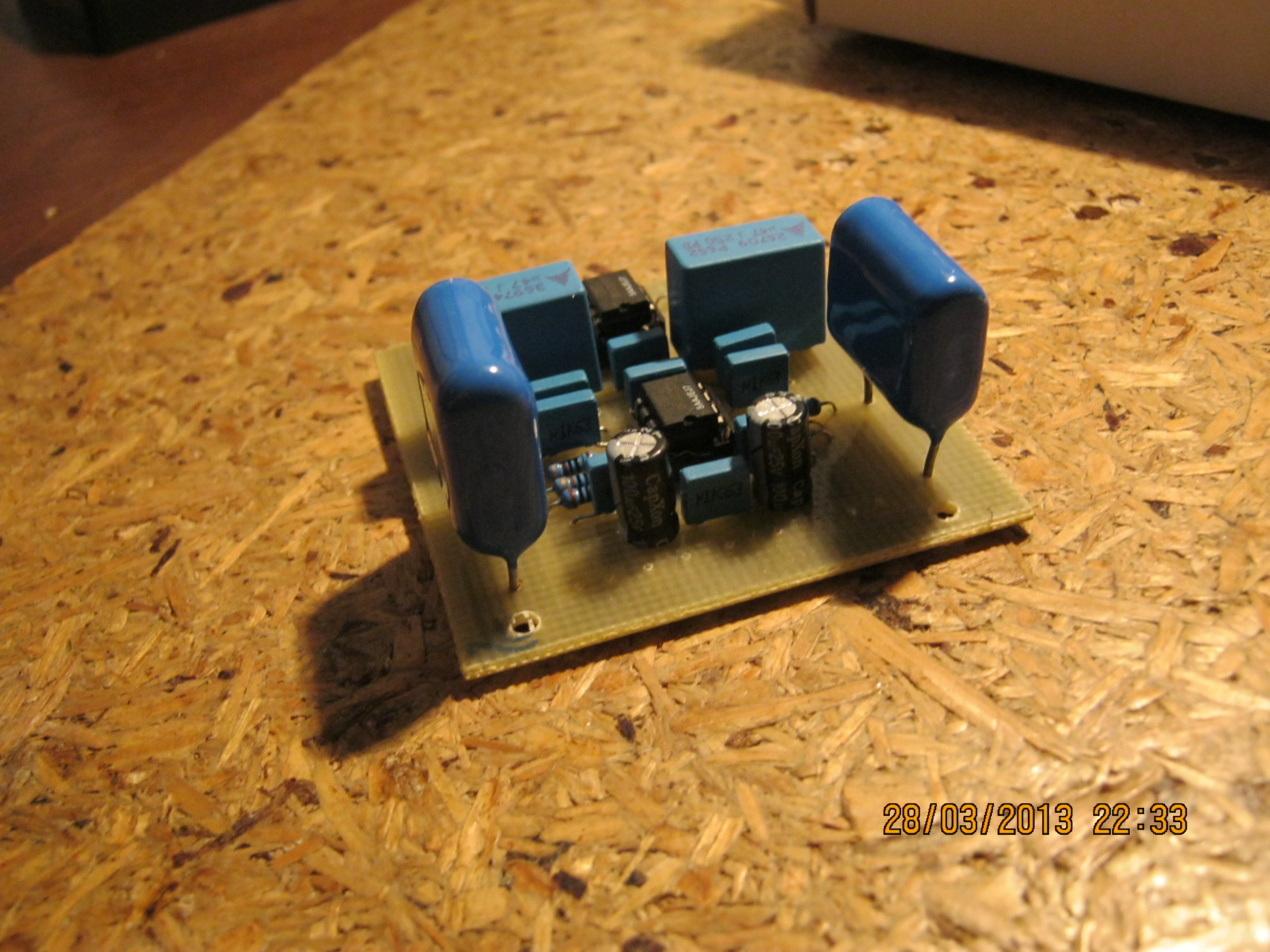

    очередной экзмпляр корректора от Бокарева.
    С Уважением, Анатолий.
    А вот и вариант . http://www.rlocman.ru/shem/schematics.html?di=64252
    Печаткой не поделитесь?
