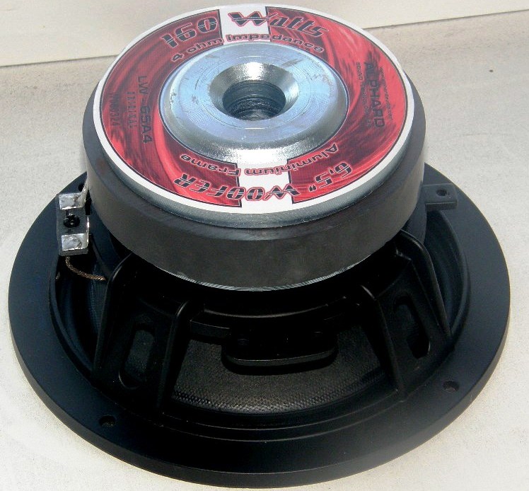

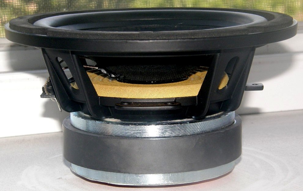

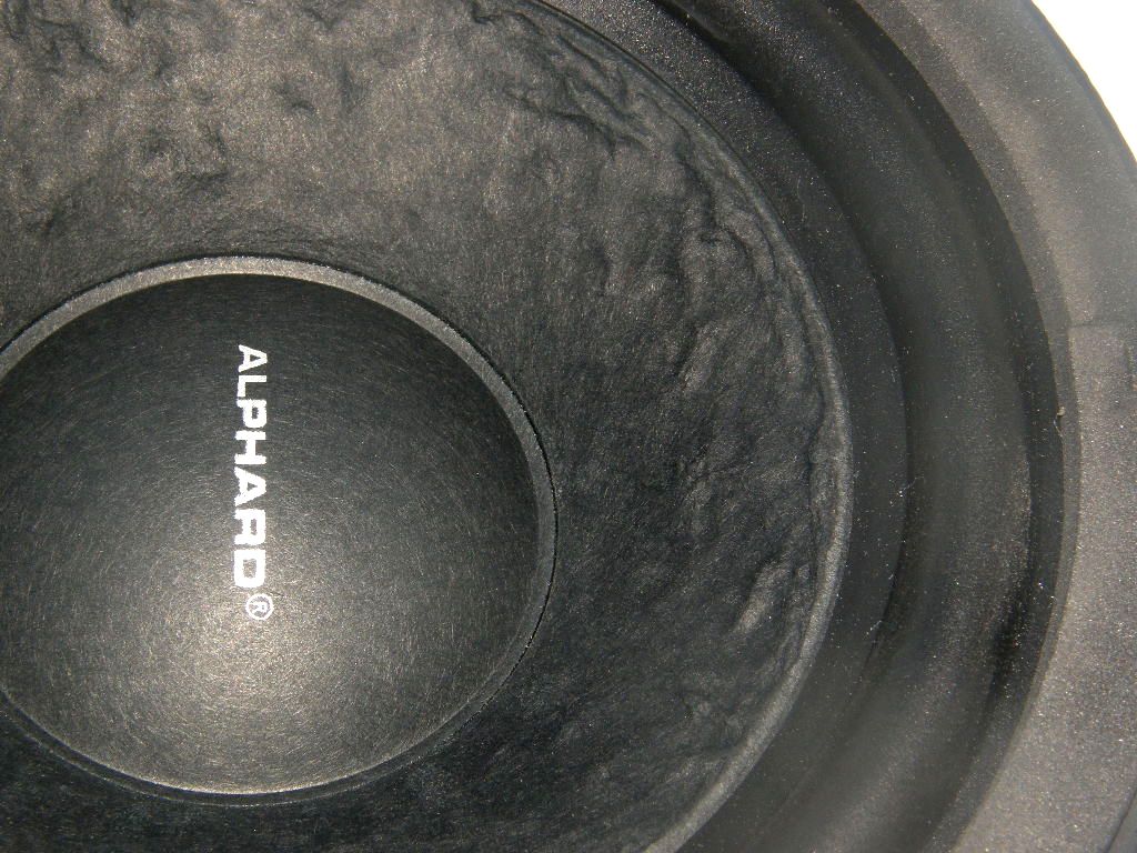

    Чтоб решить вопрос типовых полочников:
    Есть у меня такие дины:https://forum.vegalab.ru/attachment....&thumb=1&stc=1 ,https://forum.vegalab.ru/attachment....&thumb=1&stc=1 с таким дифузором-https://forum.vegalab.ru/attachment.php?attachmentid=92163&d=1279886983&thumb=1&stc=1( ну прям скан-спик в детстве)
    Стоят-18Долларов.
    Характеристики-снимал сам. усреднённые по 6 динам:
ID:	92161   Нажмите на изображение для увеличения.
ID:	92162   Нажмите на изображение для увеличения.
    Ну и как "решить вопрос"? Параметров LW 65 А4 я не нашел, но вот LW 65 H81 - есть, похожи они очень,
    Ну и что получается, у них заявлена чувствительность в 83 дБ/ватт метр - это если не по резонансным пикам, а просто по эффективности - формула из алдошиной (далее - везде). В случае Seas, Vifa; Scan-Speak и пр. она работает +/- 0.5 дБ.
    Это - еще раз подчерну - заявленные параметры. Сколько в реальности - неизвестно. Причем нужно учитывать, что это в "бесконечном" экране. А в реальной АС уже герцах на 300 ощутимо меньше.
    Вот и приходим к тому с чего я начал про "типовые полочники"- ~80дБ/ватт метр.

    ---------- Добавлено в 15:43 ---------- Предыдущее сообщение в 15:41 ----------
    "Параметров LW 65 А4 я не нашел" я перемерял 6 динов-выкладываю усреднённые данные Alphard LW 65 A4 Fs 37,00 Hz Re 3,20 Ohm Qms 2,63 Qes 0,42 Sd 130,0 cm2 Vas 22,0 l Xmax peak 4,20 mm (Le) 0,82 mH (Le2) 0,00 mH (Re2) 0,00 Ohm Nominal Power 80,0 W

    По умолчанию Re: Высокоэффективный полочник HI-FI, 2 или 3 полосы?
    Далее по 65а4 Parameters of Single Unit SPL at 1 W 1 m 85,8 dB SPL at 2.83 Vrms 1m 89,8 dB Max SPL at 80 W 104,8 dB Qts 0,362 Effective Qts 0,362 Mms 21,09 g Cms 0,927 mm/N Rms 1,814 kg/s Bl 6,03 Tm Ref. efficiency, n0 0,235 % Efficiency, n 0,235 % Applied voltage 16,00 Vrms Piston range 854 Hz Down fire application 0,95 Suggested box type Vented
    перемерял сам-данные с проги Unibox 407
    ---------- Добавлено в 15:52 ---------- Предыдущее сообщение в 15:49 ----------
    тогда ладно, пусть так и будет....
    Сорри-ленточников Фаунтек 3.5Н
