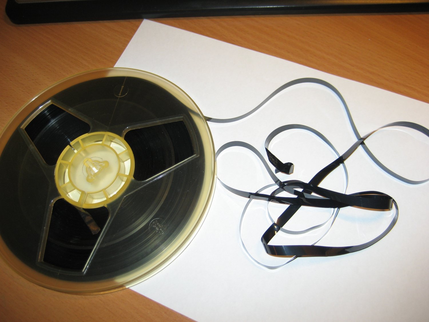

    Оказывается не всю выкинул
    Станок делал из доски ДСП (за час), с прикрученными сверху двумя рейками\направляющими и вбитым сверху вертикально
    лезвием от канцелярского\обойного ножа и всё это струбциной к столу. В качестве движителя использовался вертикальный магнитофон стоящий на полу и включенный на воспроизведение.
    Последний раз редактировалось mik66; 04.06.2010 в 20:04.

    По умолчанию Re: Самодельная лента для бобинника
    на пробу можно и так, но точность будет никакая....
