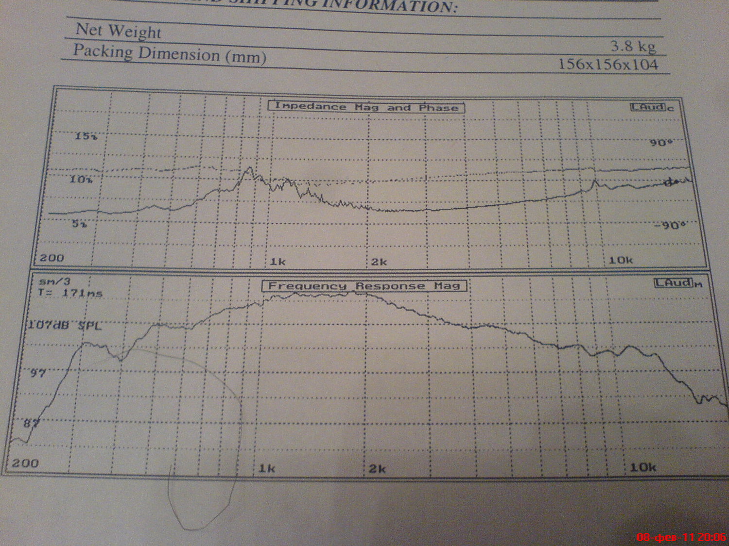

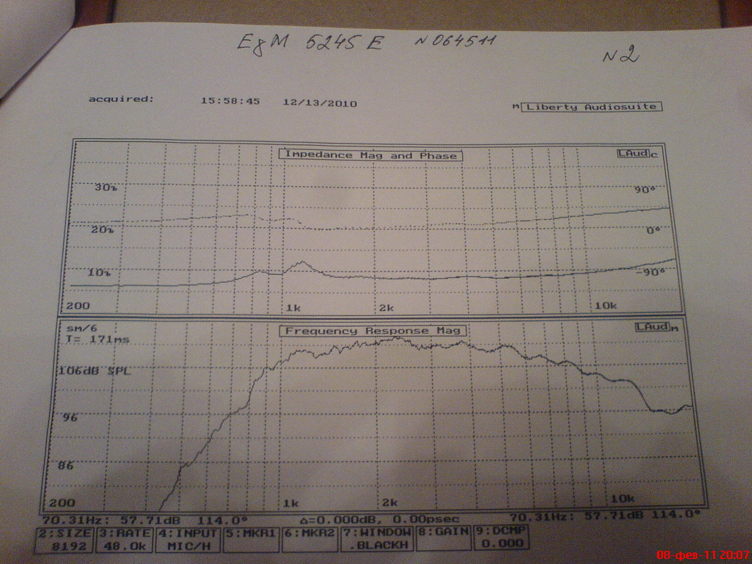

    Цитата Сообщение от Живой Посмотреть сообщение
    Мысли такие были, но пора на чём-то остановиться. Попробовать-то много чего хочется: и большие дудки, и драйвера с 3-4" диафрагмой, и рупора разной формы. Но это - потом.
    Для примера выкладываю АЧХ 3" драйвера с титановой диафрагмой и всеми любимый EVM 5245E. Видно, что завал верха у 3" начинается где-то с 5000 Гц. И без ВЧ твиттеров - супер верха не увидеть. Вывод: 12"+ 6"+1"
ID:	113874   Нажмите на изображение для увеличения.

  9. #128
    Завсегдатай Аватар для TDA-Audio
    16.01.2005
    Omsk. (55 reg)
    1,672
    По умолчанию Re: Выбор серединки ПРО в домашнюю АС
    Вывод: 12"+ 6"+1"
    каждому конечно свое...
    но нехотелось бы по питерскому драйверу судить о этом колибре и его возможностях...
  10. #129
    Частый гость Аватар для Andrew Voice
    05.10.2008
    Республика Беларусь, г.Гомель
    420
    Ну это вовсе не питерский драйвер. Питерский только 5245Е.
    Эти АЧХ не от производителя, а реально измерянные.
    Выложите, если есть, частотку 3" брендовых драйверов на титане. Но больше, чем уверен, что завал верха где-то с 7000 Гц там тоже присутствует. Тяжелая титановая диафрагма с 3" катушкой не способна на супер верх по определению (хотя разборчивость на уровне), надо добавлять ВЧ твиттера.
    Последний раз редактировалось Andrew Voice; 10.02.2011 в 23:17.
  11. #130
    16.01.2005
    Omsk. (55 reg)
    1,672
    Но больше, чем уверен, что завал верха где-то с 7000 Гц там тоже присутствует. Тяжелая титановая диафрагма с 3" катушкой не способна на супер верх по определению,
    у каждого свой опыт и свои выводы ...
