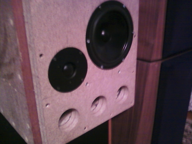

    08.10.2008
    291
    По умолчанию Re: Реализация лабиринта на Н1217
    2 rogozhin
    1. А как по вашему мнению может звучать Сис1217 в ЗЯ 13 литров, с задней стороны ПАС площадью 50-80 см^2.
    2. Оптимальное оформление для 1217. Понятное дело компромисс, но в ЗЯ ему явно не нравится. Что порекомендуете?
    Сис1217 в ЗЯ если приготовить -просто бомба. Точно также фазоинвертор. Это уникальная ДГ за свои деньги. Вот макет фазоинвертора для 1217. Просто небрежно сплевывает все так сказать фирмено-лоховские конструктивы. В этой ценовой категории ДГ. Да нутро далеко не простое - результат в полгода поисков. Легкий обьемный и прозрачный звук , с мощным точным басом для своего размера.
    wsaudio, ну так расскажите человеку про нутро-то
  18. #137
    09.01.2006
    Литва, Каунас
    68
    2,363
    И что у нас в "нутре"? (Не Гельмгольчик ли организован?) Морда, кстати, тоже не привычна
  19. #138
    28.11.2009
    Мариуполь
    584
    да, мордочка в разнокалиберную дырочку, неспроста это
  20. #139
    Простота сестра таланта
  21. #140
    08.10.2008
    291
    Сорри Александр. Разрабатывалась как универсальная блочная коммерческая модель АС. Можно такой же блок снизу, подставку или саб.
