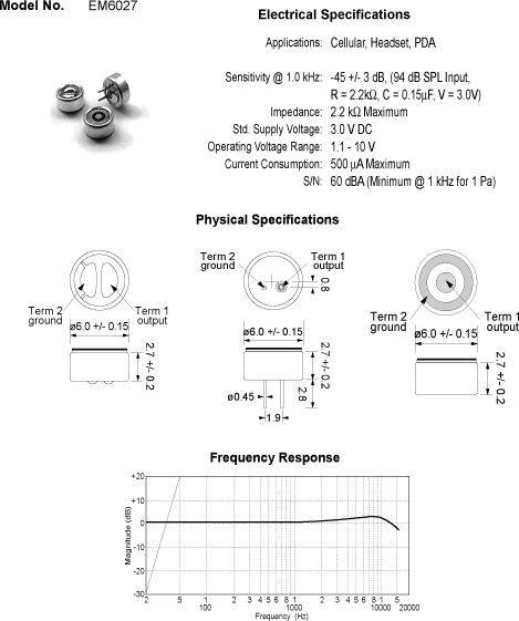

    Сегодня купил EM6027, и заказывать не пришлось по 20рублей.
    звуковуха встроенная, но должна быть неплохая, материнка современная
    т.е как я уже спрашивал, мне будет проще купить недорогой микрофон с батарейками, снять его га...ённый капсюль, и поставить EM6027 ?
    а то сооружать коробочку время нету.
    Или может поискать микрофонный усилитель, и его в линейный вход ?
    Короче не хочу ничего городить, а как нибудь попроще можно?
    И еще имееется, автомобильный микр.усилитель с входом для микрофона, питанием 12В, и выходом на 2 колонки по 10Вт(там регулировка есть).
    Мне нужно то всего сравнять чутье СЧ-ВЧ

    С указанными упрощениями у тебя может ничего не выйти, т.к.:
    У "современных" матерей встроенный звук зачастую не лучше чем у несовременных, конкретно я имею в виду не аудиофильские свойства, а в первую очередь АЧХ, которая должна быть ровной для измерений и покрывать весь диапазон, а у встроенной звуковухи очень часто ачх может быть довольно кривой, да еще разной в разных каналах! А на микрофонном входе еще и принудительно обрезанной выше 10-15 кГц, а усилитель в обычном микрофоне (те, что для караоке чтоли?) рассчитан на динамический микрофон, а совсем не на электретный, т.е. с ним он работать не будет. Если усь от мультимедийного микрофона, то новый капсуль можно было и не покупать - там небойсь уже такой же стоит. И в результате получаем систему с:
    - Неизвестной ачх выхода
    - ........ входа
    - приблизительной ачх микрофона
    в сумме может быть все что угодно! Т.е. соотношения сч и вч могут варьировать в пределах +-сколько угодно из-за неизвестной частоты и характера спада ачх системы на вч.
    Чтобы хоть как-то определить что у тебя там творится советую поставить RMAA, проверить ачх звуковухи (замкнув кабелем ее выход не ее же вход, линейный, затем на микрофонный (только через резисторный делтитель 1:10)), если будет более или менее удобоваримая картина, то прицепляй микрофон к соответствующему входу звуковухи.
    Но, думаю, что по этому пути геморроя не меньше, а больше чем по пути сборки нормального микрофонного уся - я-то знаю, я оба пути прошел!

    Кто-то тут ругал ее микрофонный вход - как раз за обрезание частот. Ну пойми ты, что обычные микрофоны и микрофонные входы звуковух проектировались не для измерений, а для записи всякой караоки, и это значит не только то,чт они кривые, а еще и то, что инженеры двигались в сторону подавления всяких составляющих, которых в голосе мало - нч и вч. В общем делай что хочешь - я предупреждал.
