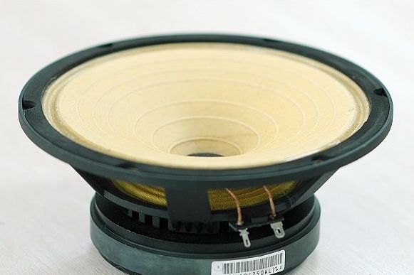

    Джентельмены! А никто не встречал такие ширики? Делают(делали) по аналогу японских Кораллов,и в цене около 200 зеленых.
    А насчет идеи -басовик+ширик или ширик +пищик,тогда придется закрыть тему Артмастера и открыть "Двух(трех)полоска. Но такая уже,вроде,есть.

  7. #126
    По умолчанию Re: баги и радости ШП
    какая лапочка как назывется?
    Некий L.CAO
    http://www.onecaudio.com/LCao_eng.htm
    http://www.diyaudio.com/forums/vendo...ker-l-cao.html
  10. #129
    Южный
    Это Артмастера спросить надо - он шушукается с тайцами.
    А ширик этот называется L.Cao,кажется 8 дюймов и видел я его на one caudio.com.Но как то боязно вслепую с ю-в азии заказывать.Отзывов пару читал у японо-австралийцев,-они и говорят,что чувак вложил в них химический секрет бумаги Кораллов-Бета,а они на яхе(даже усердно изляпанные апгрейдистами и мухами) стоят за 200 баксов.

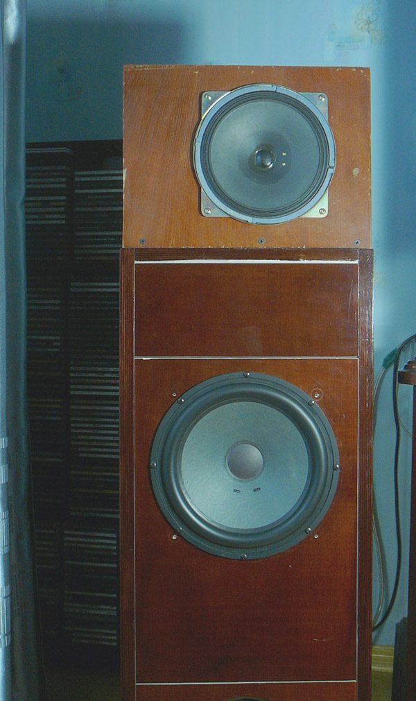

    На десерт - мой получасовой проект "Сибиря-Монструозо",-
    Попытка не увенчалась успехом,так у нас и ракеты через одну взлетали.

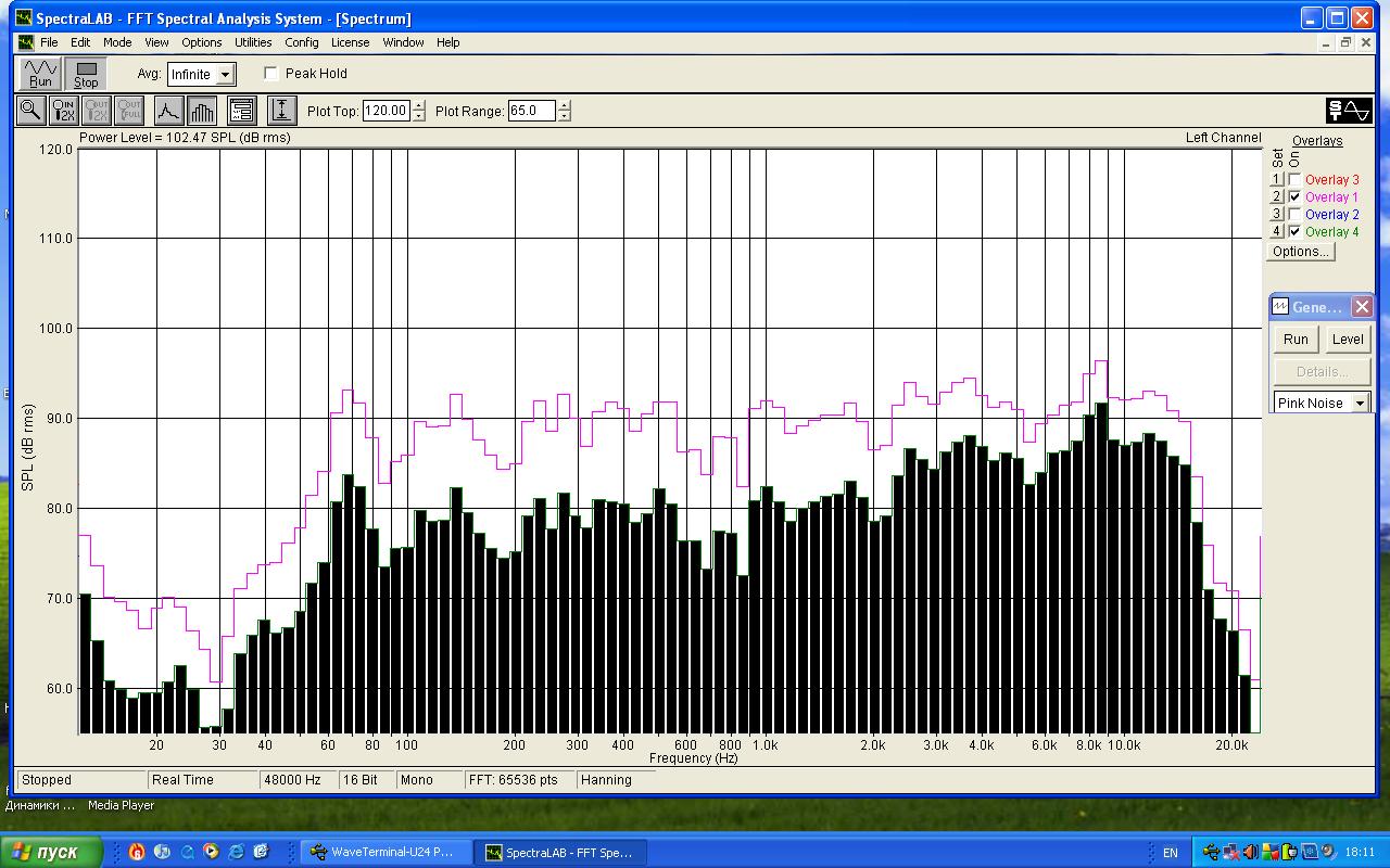

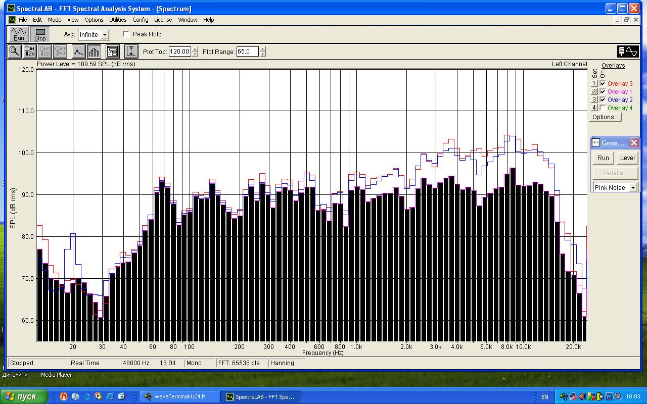

    Вот ачх тех самых Филипов 9710, чью картинку Южный Сибиряк притащил. Мерял в своём заветном ящике 44 литра, типа измерительный.
    Левый снимок чёрным- это с моим фильтром. А коряга сверху торчит- это напрямую.
    Частотка равно как и звук- так себе, чтобы совсем ж@па- вроде нет, но и радости особой тоже мало.

    Деда Бока!Ты опять за трамваем бежишь?
    Посмотри пдфку до конца - кривые замеры "в плотную",и ровные когда меряли в условиях комнаты (как понял,с точки прослушивания).
  20. #139
    07.07.2009
    6,495
    Я тоже могу точку найти, скажем, из другой комнаты мерить, чтоб ачх покрасивше была. Потом выложить как достижение.
    Меряю динамики тоже в комнате, но ровные дины- они и в комнате ровные.
    А тут как ни крути- ровней не будет.

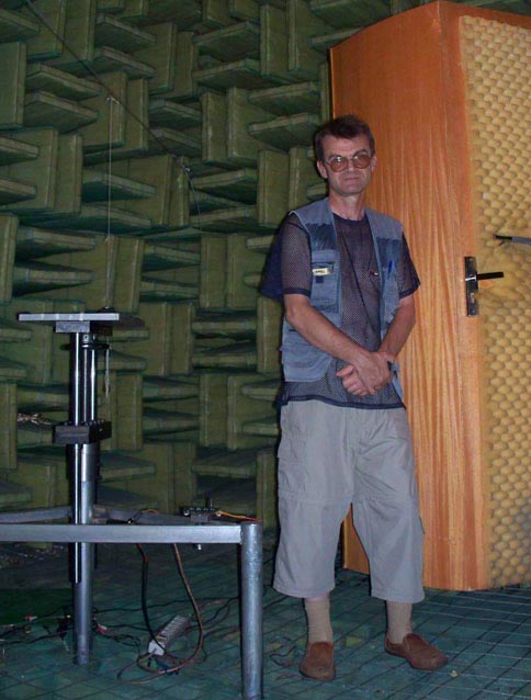

    хозяи -барин конечно, но в условиях отличных от безэховой камеры имеете право мерять только в ближнем поле, с расстояния, меньшего, чем любые геометрические размеры панелей. корректно - с 1-2 см, но если дин с пулей, или визером - тот диапазон придется похерить и смотреть остальные.
    у нас в Шенжене одна из самых больших безэховых камер в мире. сейчас достраивается самая большая - размером с футбольное поле. так вот сертификационная комиссия одобрила там измерения от 32 Гц чтоли. точно не помню.
    в общем - хоть наши измерения и не претендуют на официальные, но правила приличия советую соблюдать, чтоб не было больно и смешно.
    Бока - из соседней комнаты это круто, но ты моды комнаты тогда померяешь с основном. и как фон - твои колонки
