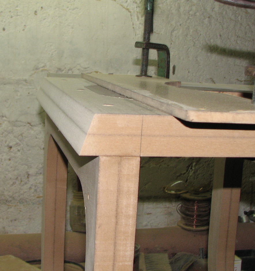

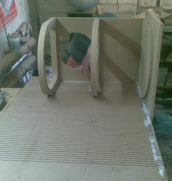

    Доброго времени суток всем!
    Вот уже полгода делаю себе колонки -фотка ниже.
    Вопрос чем заполнить басовое звено если басовик будет работать до1кГц
    Динамик Volt B250.4 ?
    Натуральная овечья шерсть,войлок,синтопон,исскуственная шерсть.
    Динамик 10 дюймов ,обьем корпуса 80 литров.

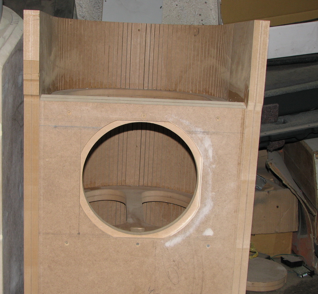

    По умолчанию Re: заполнение
    Цитата Сообщение от MaxMan Посмотреть сообщение

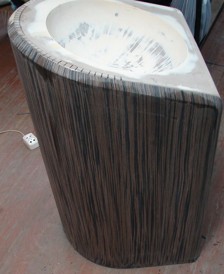

    Не заполняй, бас теряет атаку. По сфере, это не есть идеальная форма, "капля" подошла бы лучше, стоило бы поставить маленький пищик, типа SS 6000, так у тебя будет сильная дифракция на ВЧ, для 5* динамика слишком большой объём.
    Дифракции не должно быть так как фланец имеет форму рупора и диаметр 13 см. Динамик не 5 а 7 дюймов.

  3. #122
    18.04.2009
    Украина
    196
    Цитата Сообщение от crabro Посмотреть сообщение

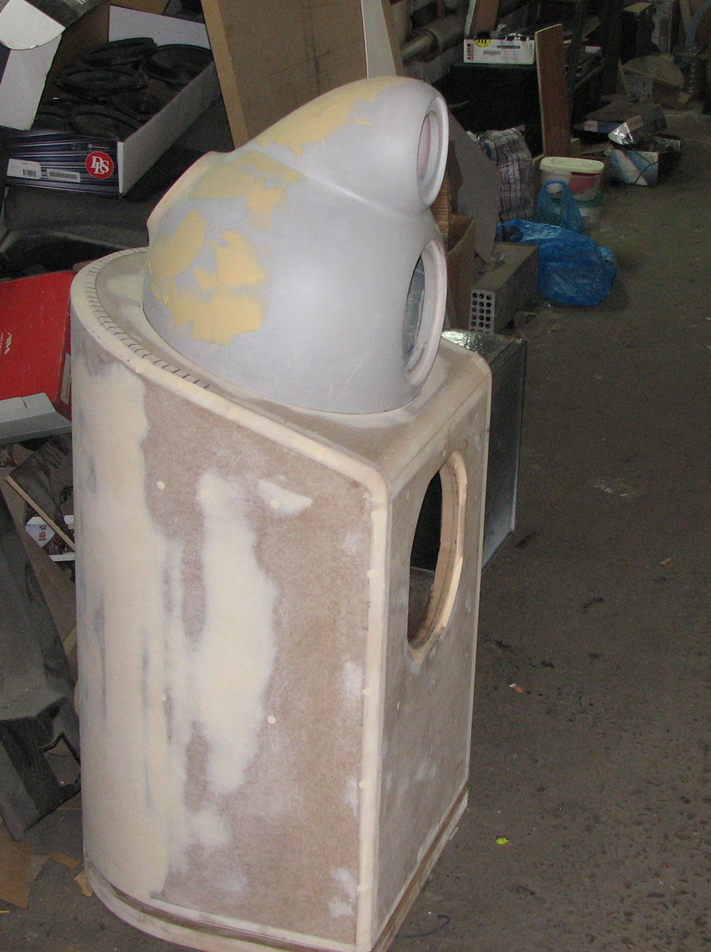

    В твоей конструкции как раз идеальная сфера скорее и не нужна....больше подходит типа дыни....имхо...
    На счет проще-непроще - это кому как! ))).... Я помню как народ тут до истерики доходил когда пытался придать ровность поверхности самопального шара.... (без разницы шар ли...дыня ли....а ровной поверхность все же должна стать!...хотя бы для эстетики...)...
    Сейчас шпонирую бас , потом займусь шарами . Закончу отделку шаров скину фотки в личку. Посмотришь можно или нет.

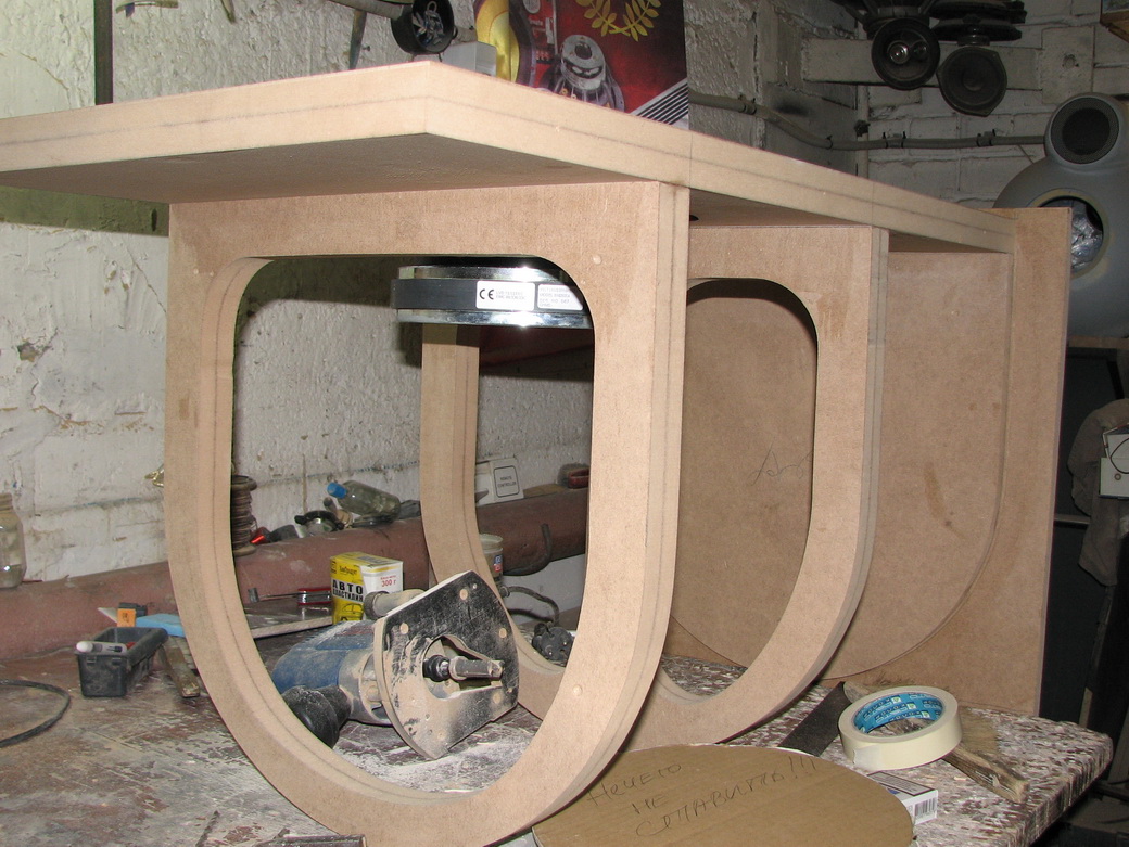

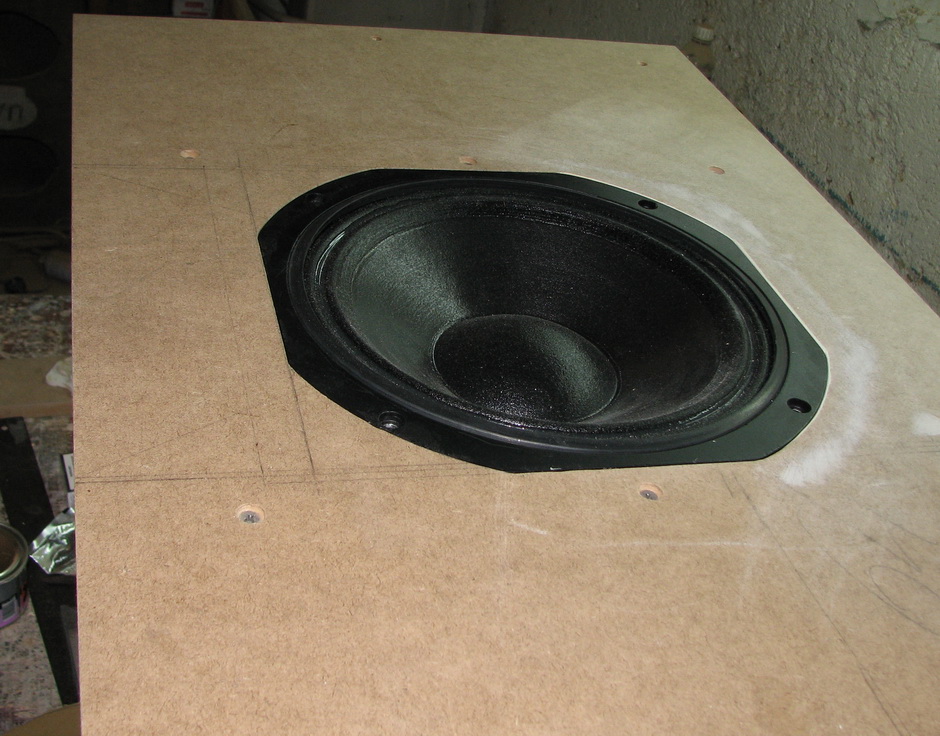

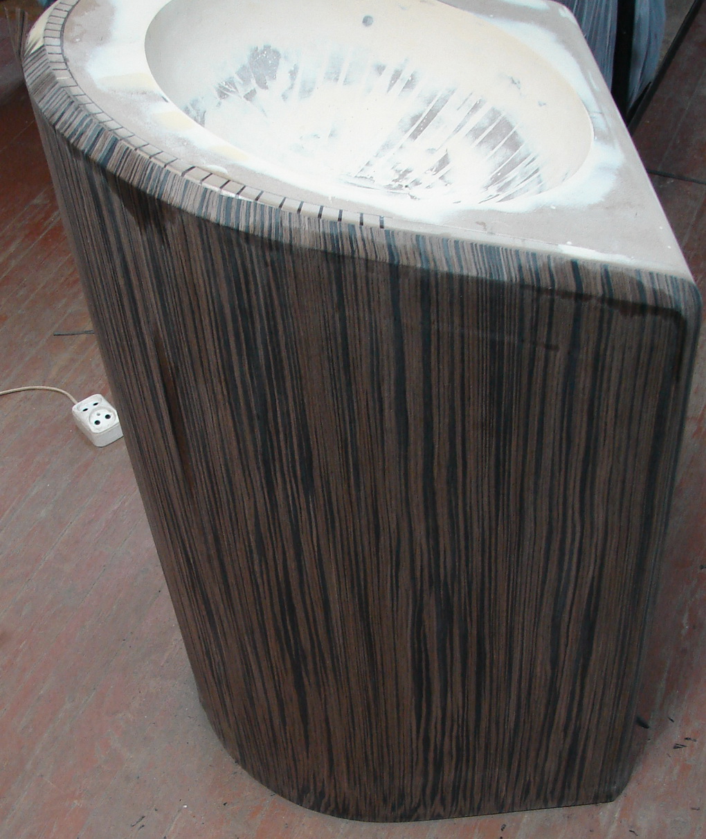

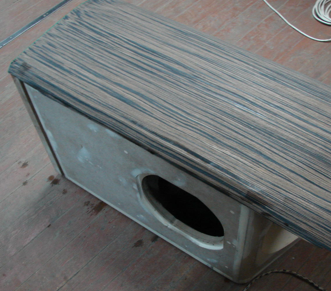

    С поклейкой шпона закончил . Сейчас на малярке ожидают 5-ти слоев лака. Шары планирую закончить красить одновременно с "басами".
    Как только будут у меня сразу выложу фотки. А это изготовление "басов ".
    Если надо могу добавить еще.
    Глядя на фото сразу становится ясно, что автор адекватно соотносит затраты и результат и имеет правильное представление о потребных материалах и технологиях.
    Правда другие такой корпус многослойно гнули и клеили бы из тонкого, и тоже были бы правы.
    Также можно видеть, что делается всё достаточно тщательно, и когда дойдёт до покраски вряд ли мы увидим блики на покрашенных неровностях, неровностей просто не будет. на пятёрочку

    boroda, А что сподвигло к такому дизайну? Любовь к B&W ? Сделано конечно суперски, молодец.
    К такому дизайну сподвигло вот что. Дело в том что была приобретена головка Supravox BL 165 которая имеет неравномерность ниже 1кГц, за счет оформления (сферы) удалось сгладить АЧХ . Просто более приемлемого продолжения сферической середины( ВЧ и басового звена) я не придиумал и не нажел . Привлекло в конструкции "баса" отсутствие параллельных стенок.А в ВЧ отсутствие пере отражений от широкой "морды" корпуса.
    Что не имеет корреляции с количеством удачных конструкций в данном формате.
