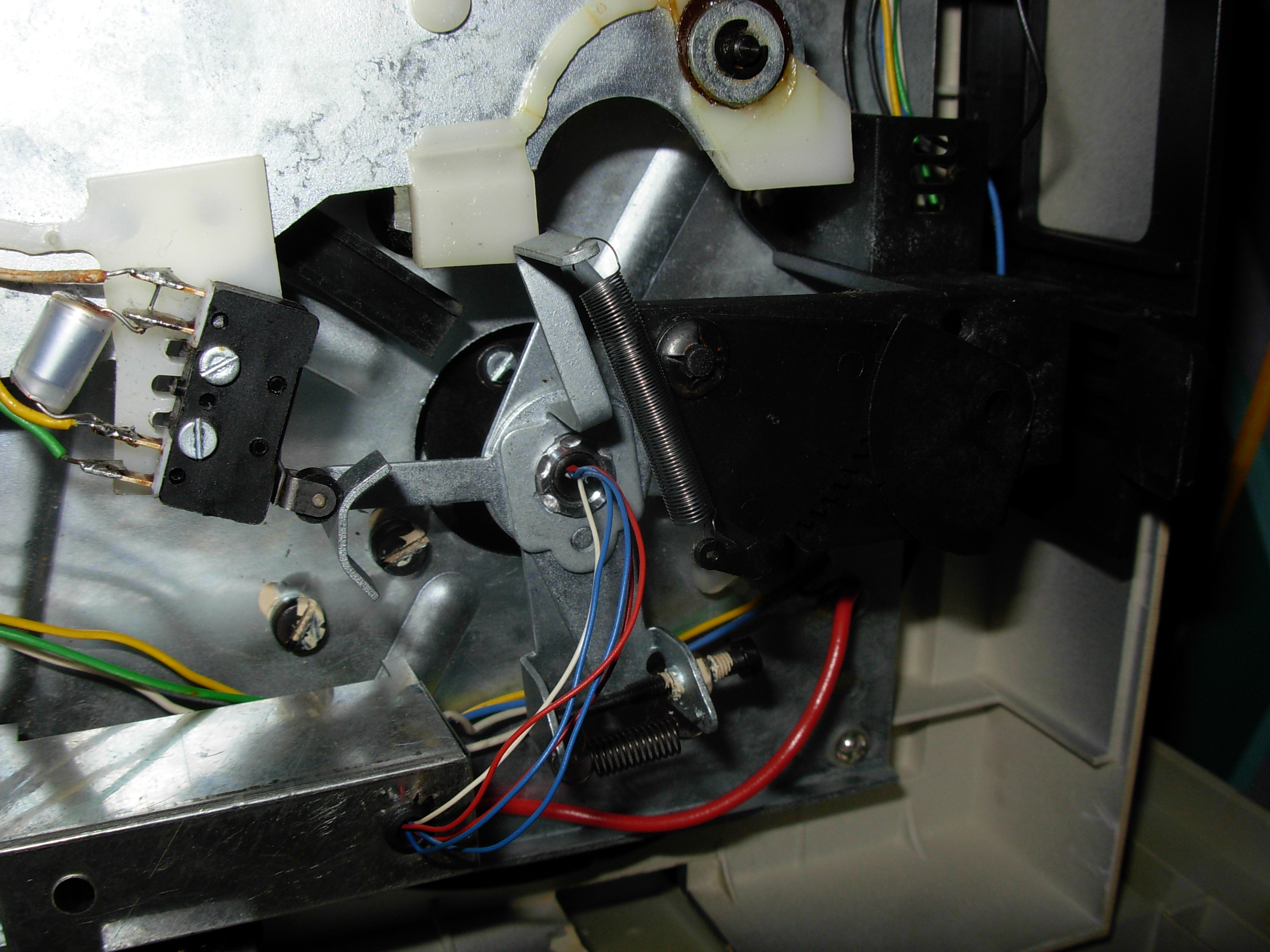

    Тестер, Как раз пружинный антискейтинг считается лучшим из механических. На тонармах, у которых вертикальная ось не имеет продолжения - пружинный антискейтинг поставить проблематично (некоторые производители умудряются, но и цена растет). Если возникают сомнения - возмите динамометр и проверьте силу антискейтинга (она в начале радиуса должна быть меньше, чем на внутреннем радиусе). Цифры уже не помню - можно подсмотреть у Ласло Дегрелла. Но (насколько я помню) с этим в Арктуре все в порядке (если только случаем не передавили пружину, либо не лезли "умелыми ручками").

    А кто-нибудь мог бы выложить фото пружинного антискейтинга? Очень интересно взглянуть!
  5. #124
    По умолчанию Re: Арктур... Арктур 006...
    Вот фото пружинного антискейтинга, на первом сама пружина с механизмом регулировки натяжения (силы антискейтинга), на втором-регулятор со шкалой.Нажмите на изображение для увеличения.

    Не могу понять, как тут идёт взаимодействие зубчатой детали с тонармом. На его оси тоже зубчатая деталь или как?

    Моя оплошность, взял не тот ракус для фото. На этих фото видно в 2х положениях движение тонарма и пружины.Нажмите на изображение для увеличения.

    На тонарме закреплена планка к которой прикрепляется пружина. Регулятор управляет натяжением пружины, а тонарм, по мере своего продвижения, через планку, к которой присоединена пружина, воспринимает её усилие. Зубчатая деталь сидит на валу регулятора силы антискейтинга, который расположен на корпусе станины тонарма и его видно на 2м фото из предыдущего поста. Вот.
