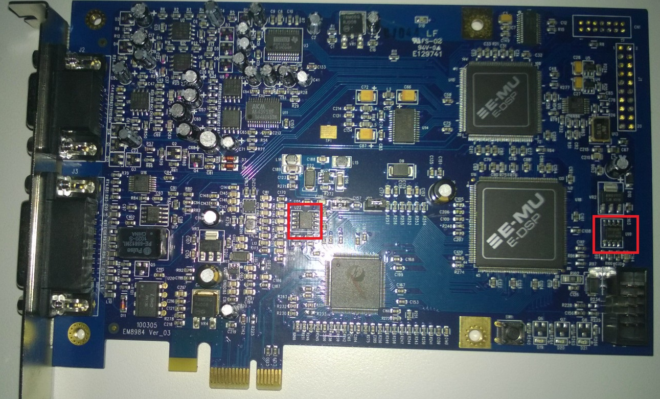

    По умолчанию Re: Большая проблема С E-MU 0404 PCI
    Пожалуйста, подскажите какой eeprom прошивать?
    их там вроде два.
Название:	emu 0404 pcie.png
  3. #122
    13.12.2004
    Юг Украины
    2,554
    их там вроде два.
    Ясен пень, тот который слетел.
    Слева - это ЕЕПРОМ от моста ПСИ-Е на ПСИ. Длина прошивки, навскидку, байт 20-30.
    Справа - самого Е10К1
