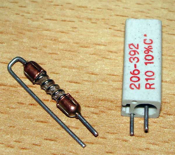

    По умолчанию Re: Выбор резисторов в звуковой тракт
    С трудом нашел трехваттные резисторы приемлемых габаритов, решил один из них раздеть.
    Это нормальная конструкция? Получается что там что все только на обжиме чашками контачит. Несерьезно как то...

    Dark Abbat,
    при покачивании есть ощущение что чашки буквально на микроны, но люфтят. Ну если это деформация центрального стержня из стекловолокна, то ладно.
    Никто не в курсе что это за производитель?
