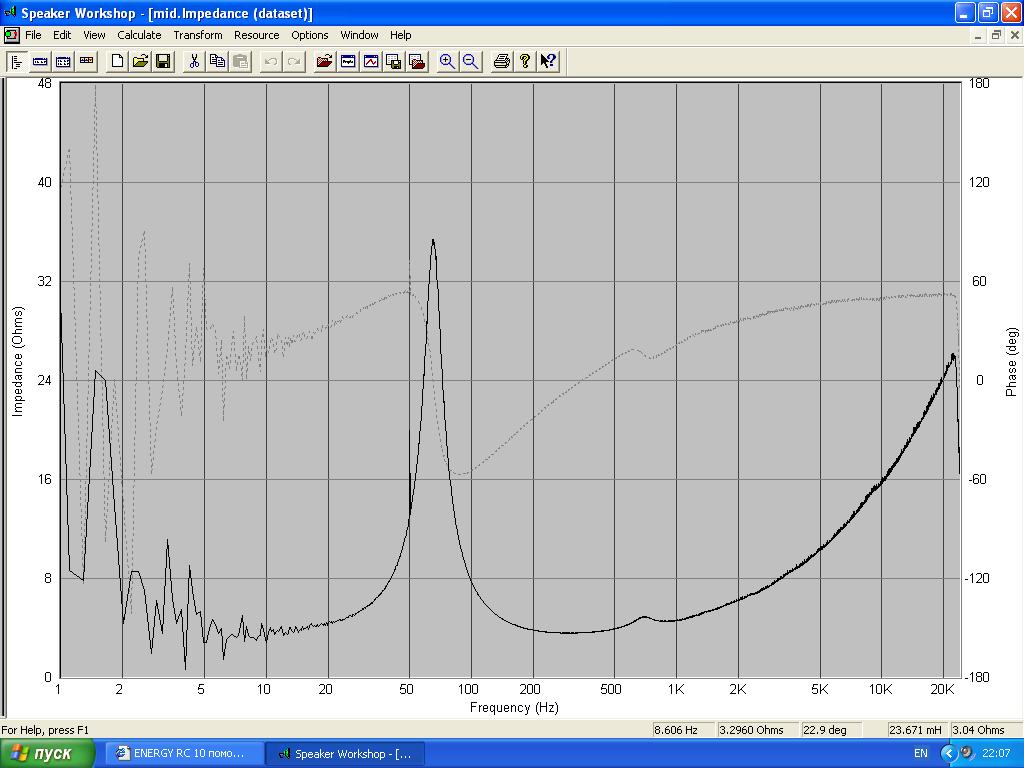

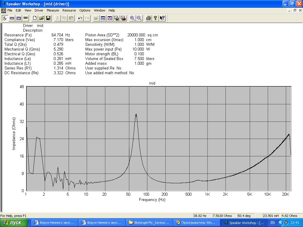

    ВОТ ! мерял добавленым объёмом в родном ящике заткнул рукой фазоинвертор вытащив наполнитель (кстати он очень сильно сыпится , похож на стекловату ) не поменять ли его на синтапон - страшно за динамики , я думаю он может их повредить !
    П.С. Исправил .

    Ivan_Vetrov,
    В настройках где-нибудь(уже не помню где, давно спикерворкшоп не юзал) поменяй единицы, а то переводить не удобно Vac в литрах, Sd в см^2..
    Вот давно мерил, всё понятно:
    Вложение 43305

    Re мультиметром померял и забил в прогу?
    И вобще ARTA в 100 раз удобней!

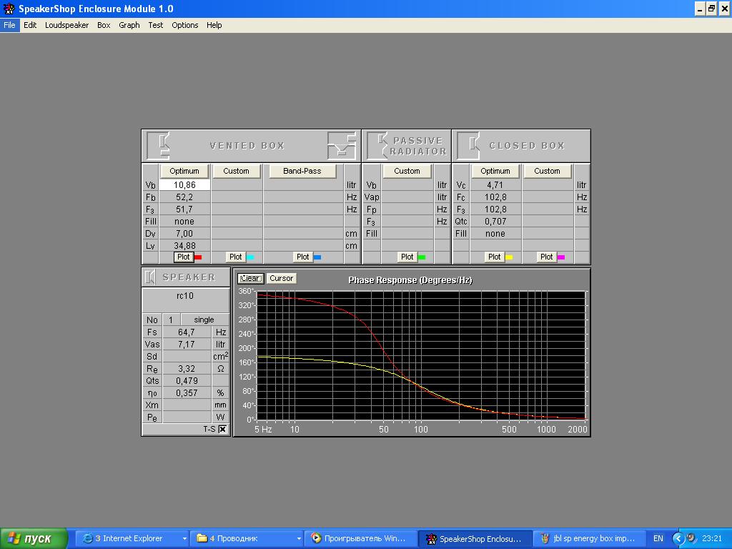

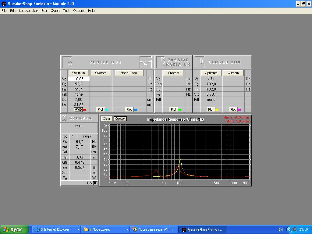

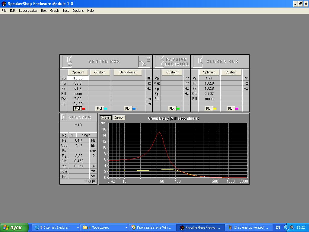

    ну и вот ...

    Samuel , я конечно немогу с полной уверенностью сказать что делать со всем этим гимороем по басу , но вот ещё один скрин с груповыми задержками , ясно видно что этот дин лучше запихать в закрытый ящик , и обрати внимание на то что при диаметре фазика 7 см его длина должна быть 38 см . Если я в чём-то неправ люди поправят .

    SAMUEL, Вот что у тебя сейчас:
    Вложение 43322
