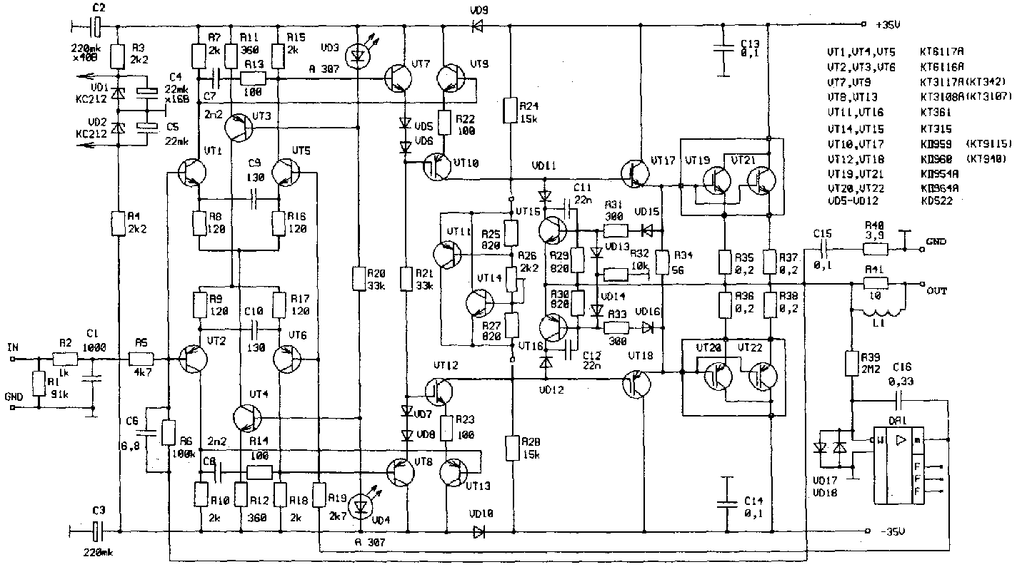

Как обещал про усилитель Токарева. Прошу понять правильно. Ругаться не люблю - говорю то, что могу обосновать.
Большой ляп: плохая термостабильность второго каскада УН (VT7-VT10) и очень высокая его чувствительность к параметрам элементов усилителя. Температурные коэффициенты VT7,VT9 и VT10,VT11 складываются и ни чем не компенсируются. Отсюда температурный коэффициент рабочего тока каскада примерно 1,4%/градус. При токе покоя 5мА на резисторах R20,R21 падает всего по 0,28В. Это напряжение получается вычитанием из напряжения на стабилитронах VD3,VD4 (по 3,3В) падений напряжения на резисторах R9,R16 (по 1,5В) и на переходах база-эмиттер VT7-VT10 (примерно по 0,76В). При этом изменение напряжений на стабилитронах VD3,VD4 или рабочего тока входного каскада вызывает значительно большее относительное относительное изменение тока покоя каскада на VT7-VT10: при изменении тока ИТ на VT5,VT6 на 10% или напряжения на стабилитронах VD3,VD4 на 5% ток покоя VT7-VT10 будет меняться на 50-60%. Более грамотное решение аналогичного второго каскада на рисунке ниже (схема из радиохобби 3/99 если не ошибаюсь).

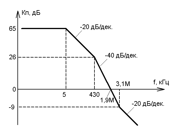

Ляп поменьше, но тоже серьезный: неправильная частотная коррекция (рисунок ниже). Коррекция двухполюсная, но единичное усиление петли ОООС пересекает участок АЧХ с наклоном -40дБ/декаду. При этом переходная характеристика должна быть явно колебательной - так не делают.
Бессмысленное решение: применение ОК-ОБ во втором каскаде. Линейность у такого каскада не лучше, чем у обычного каскода и явно хуже, чем у каскода со слежением, быстродействие не лучше, а тепловые искажения значительно больше - такие же как у обычного ОЭ. Кроме этого каскод не имеет недостатка описанного выше.
Еще желательно было бы закаскодить входные ДК с целью снижения чувствительности к помехам по питанию и поставить на входе транзисторы с большим усилением. Еще я бы включил усилитель по инвертирующей схеме, но это уже мое личное пристрастие.
О какой тепловой модуляции может идти речь при токеСообщение от Alex Nikitin
5 ма.?
Ток маленький, а амплитуда коллекторного напряжения большая.Сообщение от taran
У усилителя изображенного на картинке с подобным решением входного каскада хреновато с запасом по перегрузке, еще усугубляет коррекция на опережение.
Сейчас обсуждается усилитель Токарева, а это просто пример построения 2 каскада УН.Сообщение от WP
А какие преимущества у подобного второго каскада? Я почему то никаких не вижу по сравнению с каскодом ОЭ ОБ, только лишние проблемы с тепловой нестабильностью и устойчивостью. Конечно если только схему нарисовать не как у всех, тогда оправдано.

В первом случае недостатки значительно компенсируются
местной ОС каскада ОК-ОБ и установкой их на радиаторы
Во втором случае недостатки компенсируются стабилизированным питанием УН.
С искажениями и коррекцией я тоже не согласен.![]()

Цифры, которые я приводил, получены с учетом этой местной ОС и они явно велики. Установка VT8,VT9 на радиаторы поможет, но этого будет недостаточно - режимы усилителя будут сильно меняться при изменении температуры окружающего воздуха и в результате общего прогрева усилителя. Кроме этого такое построение каскада требует повышенного внимания к настройке усилителя.Сообщение от taran
В каком смысле не согласны с коррекцией? Принцип коррекции хороший - WP это подтвердит, но реализован он здесь с ошибками. Причем ошибки эти из разряда 2*2=5.Сообщение от taran

И все же повторяю, что усилитель Токарева звучать должен неплохо.

Я согласен.Сообщение от Л. Зуев
Л. Зуев,А почему? Если у него коррекция неправильная, он вообще по идее должен возбудится, или выброс колебательный давать...И все же повторяю, что усилитель Токарева звучать должен неплохо.
Он не возбудится - фаза при единичном усилении не переходит через 180 градусов, а только приближается, а вот выброс действительно должен быть колебательным.Сообщение от Эx, залужу...
Хорошо звучать он должен благодаря достаточно высокой линейности на высоких частотах и неплохой перегрузочной способности по входу.

Для Карен и Л.Зуева: На счет неправильной коррекции, самовозбуждения
"по идее", 2+2 и прочее.
Еще во время настройки данного УМЗЧ, я будучи человеком опытным
и дотошным, конечно-же смотрел форму переходн. процесса далее ПХ,
в нашей лаборатории на меандре на частоте 100 и 600 кГц на разных
уровнях, полки на уровне 10% и 90% от перегрузки. Так вот, с
переходным процессом у данного усилителя все в порядке, к
сожалению у меня нет под рукой цифрового фотика, что бы выложить
на этот доброжелательный форум скрин-шот. Но поскольку данный
усилитель повторили очень многие, предлагаю сделать это за меня.
Переходной процесс полностью завершается за неполных полтора
периода. Выброс на вершине ПХ невелик и чуточку растянут
(индуктивная коррекция) по сравнению с некоторыми моими
(мной разработанными) конструкциями с коррекцией "вперед",
при подключении параллельно R51 послед. RC цепочки 10 пф 270 ом,
выброс исчез полностью и вид ПХ приобрел апериодический характер.
Но звук от этого лучше не стал, но и особенно хуже не сделалось,
оставил в первоначальном авторском варианте.

Cхему усилка тов. Петрова, которую здесь показывали, я уже
давно проехал, еще за долго до Петрова. Дело в том, что подобная
схема УН вызывает модуляцию напряжения на базе того транзистора
УН, с коллектора которого подается сигнал на вых. повторитель.
Таким образом получается, что это уже не ОБ, со всеми вытекающими
отовсюду последствиями, в частности значительно ухудшается линейность
на ВЧ по сравнению с каскодом с фиксированной базой и как
следствие дерьмовое звучание и результаты измерений соответствующие.
Каскад ОК-ОБ, на мой взгляд, это очень сильный ход, так как имеет
очень высокую динамическую линейность на высоких частотах, что
принципиально важно в усилителях с глубокой ООС.

WP: каскод ОК-ОБ в данном усилителе лучше, чем ОК-ОЭ с местной
оос в эмиттере ОЭ, в статье Токарева написано, цитата:
"Следует обратить внимание на то, что сигнал для дальнейшего
усиления снимается с того же плеча дифференциального усилителя,
на которое приходит сигнал обратной связи. Таким образом, в петле
ООС сокращено число активных элементов, находящихся в контуре
общей обратной связи." Если второй каскад УН будет инвертирующий,
то снимать сигнал придется с "традиционного плеча".
Стабилизировал питание УН, не для тепловой стабильности, а больше
для лучшего подавления пульсаций питания УН.
Л.Зуев, вы предлагаете закаскодить входной каскад, пробовал я это,
звучание всегда от этого только страдало, если кто не верит, пусть
закаскодит первый каскад в схеме Токарева, убедитесь сами.
Как говорят прожженные Hi-End щики, чем меньше лишних деталей, тем
лучше, не всегда так, конечно, но смысл в этом определенно какой-то есть.

Да, вот еще что забыл.
Температурный коэффициент напряжения (ТКН) КС139А отрицательный,
таким образом стабилитроны в опоре каскода выполняют функцию
датчика температуры окр. среды с противоположенным знаком
по отношению к транзисторам, таким образом получается некая,
а судя по моим практическим наблюдениям - более чем достаточная
термостабильность УН.

В заключении хотелось бы отметить, что по моему личному убеждению
сломанный малоточный каскаод а ля Сухов, это далеко не лучшая идея.
Поскольку я являюсь, как видно из моего ника действительно инженером-
конструктором электронного оборудования по профессии, то позволю
себе высказать следующее суждение: В УМЗЧ очень важно, что бы УН
нагруженный на корректирующую емкость обладал достаточно высоким
динамическим диапазоном по току. В этом один из ключей к хорошему звуку
и высоким объективным характеристикам. Потому что многие радиолюбители
беспокоясь о динамическом диапазоне входного первого каскада,
забывают о динамическом диапазоне второго каскада УН.
Сломанный каскод не в состоянии выдать в корректирующую емкость бОльший
ток, чем его ток покоя.
Например AD812 на менадре под 100 Мгц сгорает.
УН Усилителя Токарева, способен отдавать в корректирующую емкость
токи, где то, считаю на вскидку, миллиампер 60 не меньше, это очень
хороше. И не надо говорить о квазинасыщении транзисторов УН, потери
высокой линейности на таких токах, да линейность ухудшается, но
слежение ООС/динамический диапазон УН остается и это гораздо важнее.
Таким образом получается, что в усилителе Токарева ВЕСЬ УН, обладает
очень широким динамическим диапазоном прекрасно "переваривая"
переключательные помехи и прочие издержки класса АВ.
Чем больше я анализирую эту схему, тем больше она мне нравится.

получится Гэ (я с ними экспериментировал, получилось, то, что получилось).
С классическим симметричником с ОЭ-ОБ, я уже вначале писал, из Радио N6 1985
я уже дело имел, звучит он хуже Токарева, результаты измерений так-же хуже,
явная тенденция к росту искажений с частотой, не сдал на пять
тест испытания многотональным сигналом.
Последний раз редактировалось ИнженерГарин; 19.05.2005 в 06:58.
Тк в этой ветке я кажись не принимал участия в обсужденииСообщение от ИнженерГарин
А сам в последнее время склоняюсь к схеме Ульянова с трансформаторным вариантом УН. Ну и силовую часть ВК можно частично заарканить и от этой ветки
Каждый заблуждается по своему.
Попробуй по структуре Токарева концертный усилитель реализовать с питанием +-150 В, и будешь бороться то с генерацией, то с тепловой неустойчивостью. Подобные варианты мною рассматривались ранее, с точки зрения простоты схемы, качества звучания, тепловой стабильности наилучшие результаты получены на структуре УН такого вида - дифференциальный каскад, ОЭ ОБ второй каскад. Усилитель в инвертирующем включении. Коррекция индуктивная в первом каскаде и эффектом Миллера во втором, запас по фазе 45 градусов, т.е переходная характеристика с небольшим выбросом, но без переколебаний.
Инженер Гарин, я не собирался ругать Токарева - я же говорю, что звучать он должен хорошо. Я просто высказал свое мнение относительно принципиальных недостатков усилителя. Ни один профессиональный разработчик таким образом усилитель строить не будет несмотря на то, что 2 каскад может отдать в нагрузку 60мА (кстати, а как Вы это посчитали?). Разве Вам не пришлось подбирать стабилитроны во втором каскаде и настраивать источники тока в первом. Даже если температурный коэффициент (ТК) у КС133А полностью компенсирует ТК транзисторов во 2 каскаде, то сохраняется другая проблема: высокое дифференциальное сопротивление и соответственно плохие стабилизирующие свойства у низковольтных стабилитронов, что является их принципиальным недостатком, а 2 каскад УН эту нестабильность усиливает аж в 10 раз.
По поводу коррекции: симулятор показывает явно колебательную переходную характеристику, а по моему опыту переходная характеристика реального усилителя во всех случаях хуже, чем у его модели.
По поводу сломанного каскода: зачем нужен максимальный выходной ток УН 60мА, когда при усилении меандра с максимальной амплитудой на выходе усилителя требуется всего 10мА? Задача стоит совершенно не в этом, а в том чтобы каскад имел высокую линейность во всех реальных режимах работы.
