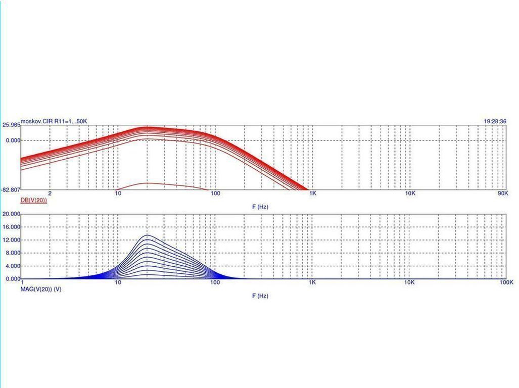

    В среднебасовом (50...100) - с сильными вариациями громкости на слух.
    А "кривые равной громкости" Вы не пытальсь учитывать?!! +10дб -12 дб ещё никто не отменял!
    Когда я говорил про фильтр для саба, я имел ввиду именно это!
    Делить басовый диапазон на 20-50гц и 50-100гц ошибочно,надо рассматривать как единый 20-100гц но с учётом чувствительности уха (точнее тактальной чувствительности человеческого организма).
    А зачем Вы ставите столько восклицательных знаков? От этого только рябит в глазах, а силы в предложении не прибавляется. Сбросьте накал эмоций, оно как-то неестественно смотрится.
    Кривые равной громкости, представьте, учтены - все измерялось через специальный тонкомпенсированный РГ, который имеет точность не хуже +- 2дб, согласованный с мощностью усей и чувствительностью головок.
    Просто, проще ставить чем точку!
    Характеристика, должна быть ровной для уха, а не для микрофона,в этом основное заблуждение!

    А вот повыше частоты (60...200) - тут проблемы.
    Оно и понятно!
    Вы пытаетесь слушать 60-200 гц "в линейку" ,вот Вам и результат!

    Как правильно спроектировать АЧХ в этом диапазон исходя из "кривых громкости"?
    Вы обратили внимание на картинку ,которую я выложил?
    Найдите две точки 60гц и 110гц между ними должен быть перепад в 12-13дб , выше 110гц с некоторыми оговорками линейка! Всё просто!
    Cо 110 спад до 60 Гц ?
    Извините ,некорректно написал, подъём!!! 110гц по уровню -13дб по отношению к 60гц! Ниже 60гц подъём +3дб на октаву.

    Можно подобнее прокоментировать? Нижняя картинка - чувствительность уха, верно? Верхняя - необходимая АЧХ по измерениям?
    Вы о чем?
    Вот чувствительность уха:
    http://ru.wikipedia.org/wiki/%D0%93%...83%D0%BA%D0%B0
    или вот:
    http://rus.625-net.ru/audioproducer/2000/08/4.htm
    или вот:
    http://rus.625-net.ru/audioproducer/.../aldoshina.htm
    Есть не менее трех видов этих кривых, снятых в зависимости от инструмента (наушники, динамики, и т.д.) Но это все не имеет никакого отношения к модам в комнате.

    subsonic, не смущайте народ.
    Я пытаюсь открыть глаза на решение проблемы, а не смущать!
    Эти характеристики реального фильтра для саба , которым я пользуюсь уже много лет!

    Эта картинка по вашей ссылке обратна чувствительности уха и наз. всем известно как - кривые равной гр., так что я не ошибся по виду, но ошибся в частотной области.
    Субсоник не говорит, что это за график.
