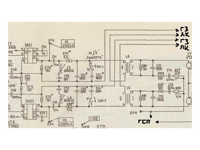

    Есть у меня сабжевый аппарат. Достался в наследство с тиражной студии, с которым обращались исключительно по варварски. Конкретно - свинтили все головки вместе с крепежами и экранами, покрутили все подстроечники, и вообще "потюнили". Протяжку и БУ я наладил с боями. Работает как часы.
    Давеча волею судеб приплыл ко мне в руки комплект нехоженых 710 голов, вместе с причиндалами. Поставил я их. Покамест на глазок, не суть важно. Не вдаваясь в подробности воспроизведение и запись пашет. Воспроизведение меня беспокоит пока мало, меня больше интересует запись. Я приаттачил кусок схемы УЗ от О-005С, по нему вопросы задавать и буду.
    Пожалуйста, не предлагайте мне "поставить 061 бошки и не париться". Знаю что так проще. Но что-то мне кажется что второй раз мне не свезет найти нехоженые 061 бошки с экранами. А даже если и найду без экранов, то у 061 и 710 крепеж отличается, и они в экраны от 710 просто не встанут. Это наоборот худо-бедно впихать можно еще.
    Вобщем вопросы.
    1) В оригинале 061 пишущая голова имеет ток подмагничивания 0.5-3.0 мА. Для 710 надо наладить 2.0-6.0 мА. Пределов регулировки не хватает. Верно ли я думаю, что я добьюсь нужного результата уменьшив R106 и R107 ? Если я думаю неверно, то как правильно ?
    2) Заменил битую DA6. Такое впечатление что половинки у нее сильно по параметрам отличаются. Такое быть может, или мне глубже в обвязку копать ? Там схема тривиальная, я в ум не возьму что там от времени могло испортиться.
    3) Ток записи для 061 бошки 0.2-0.4 мА, для 710 нужно от 0.4 до 1.2 мА. Регулировки с помощью RP3 и RP4 (это делители по входу DA6, на схему не попали) ессно тоже не хватает. И на слух такое очучение что в клиппинг оно уходит ежели ей гениталии до упора выкрутить. Верно ли я понимаю, что мне нужно повысить чутка Ку. и что это можно сделать слегонца увеличив R78 и R79 ? Опять же, как правильно если я ошибаюсь ?
    4) Умом понимаю, что надо увеличить значение C61, C62, C63 и C64, так как индуктивность у 061 бошки почти в 8 раз выше чем у 710 (17.0-23.0 мГн у 061 против 1.9-3.1 мГн у 710), то есть в теории у меня уплыла вверх частота резонанса, причем существенно. Индуктивности обмоток трансформаторов я не знаю, и не знаю частоты на которую изначально настроен этот контур. Присоветуйте методу расчета/прикидки этой емкости, или правильную технологию подбора.
    PS: из приборов измерительных пока акромя мультиметра нихрена нет, осциллоскоп прибудет только послезавтра.
    Схему УЗ прилагаю.

    EDDiE, какую постоянную времени т1 вы посоветуете применять - 50 мкс или 70 мкс для 19-й скорости?
  3. #122
    13,296
    По умолчанию Re: Замена головок на Олимп-005. Прошу ответов на конкретные вопросы
    Зависит от схемы УВ.
    Если у Вас ленты записаны при стандартной цепи коррекции, то, 50мкс.
  4. #123
    В любом УВ её можно поменять на желаемую. В описании мастер-лент SM 912 и LPR35 указано о возможности их применения с обоими значениями т1. Надо выбрать оптимальное.
    А какое влияние имеет цепь коррекции УВ на запись?

    Чем более современные ленты применяются тем меньшую Т1(уменьшает шум на СЧ,ВЧ) можно выбрать, это связано с повышением перегрузочной способности, которая часто недоиспользуется (посмотрите музыкальные спектры - у всех ВЧ записаны с меньшей амплитудой).
    70мкс использовали до середины 80х годов, потом сандарт изменили на 50мкс, некоторые аппараты имели нестандартные 35мкс. Но если меняется коррекция в УВ то должна соответсвенно меняться и АЧХ УЗ - с понижением Т1 на ленту пишется больше ВЧ (по простому ) - меньше шум и меньше перегрузочная на ВЧ....

    70 применяется в профессиональной (студийной) аппаратуре звукозаписи.
    В бытовой аппаратуре звукозаписи (БАМЗ) - 50.
    Сделайте в своём УВ 2-е переключаемые цепи коррекции: 50 и 70.

    Восстановил аппарат, схему оставил в оригинале, не менял ни единого полупроводника, все микрухи оставил как есть, в том числе и "преславутую" УЛ1... однако кое-что сделал, что кардинально поменяло качество звучания магнитофона как на запись, так и на воспроизведение. Как результат - забираю свои слова обратно, по поводу отвратительного звука и шумов - теперь шумов нет (громкость максимум-тишина), звук стал кристально чистый, дышащий, просторный, одним словом - прелесть.
    Есть вопрос, т.к. я не нашел ответа в форуме, к Борисычу - насколько хорошо будет работать УЛ1 с 6В24.710 или 6В24.510 (крайний случай). Кроме резонансного кондера, параллельно бошке, что-нибудь нужно изменять (это к вопросу про АЧХ, т.к. нет измерительных лент)? Точно такой-же вопрос про 6А24.710, кроме токоограничительных резисторов и кондеров параллельно бошке еще что-нибудь нужно менять?

    Расскажите нам, что это "кое-что", поскольку кристального звучания с К157УЛ1 не слышал.
    Ответ - пост №11 в этой теме. Кстати, есть ли фон, когда стоят стекляшки?

    В УЛке уже есть резистор 51кОм, поэтому только кондер, если сисема глуховата, то можно слюду, если всего хватает полистирол. резонанс на 27-30кГц.
    Нашел на схеме карандашом нацарапано: - С61,62 - 3Н3; С63,64 - 10Н; R78,79 - 2K7; R87,88 - 1K2, если честно, про резисторы забыл, может так и было????

    Ну громкость они почти не повышают (доли дБ), они пытаются "вытянуть" вершины синуса, что бы хреновые ГЗ проходили по гармоникам, я уже писал, что даже токовый УЗО сделал, что бы от этих диодов уйти (они в 004 в записи стояли), так их в УВ впихнули

    Еще один вопрос, в части ГСП - коррекция тока подмагничивания (переключатель) и переключателя "коррекция АЧХ УЗ" что-то меняется?
    Для Sanyok: УЛ1 очень критична к питанию. Электролиты шумят сильно, к тому-же они крайне частотно-нелинейны, но их шум и нелинейность можно резко уменьшить, что я и сделал... Кстати, у Вас еще остались алюминиевые держатели катушек? Штучки 4-6 приобрел бы, через месяц-другой.

    Если для феррита, то нет.
    Попрбуйте ещё питание без сетевого фильтра, конд параллельный первичке переставить на контакы сетевого выключателя, который должен разрывать только фазу (определите фазировку на слух).
