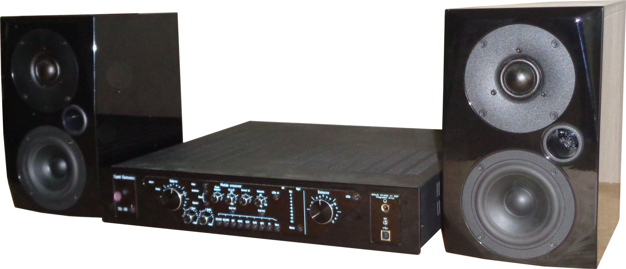

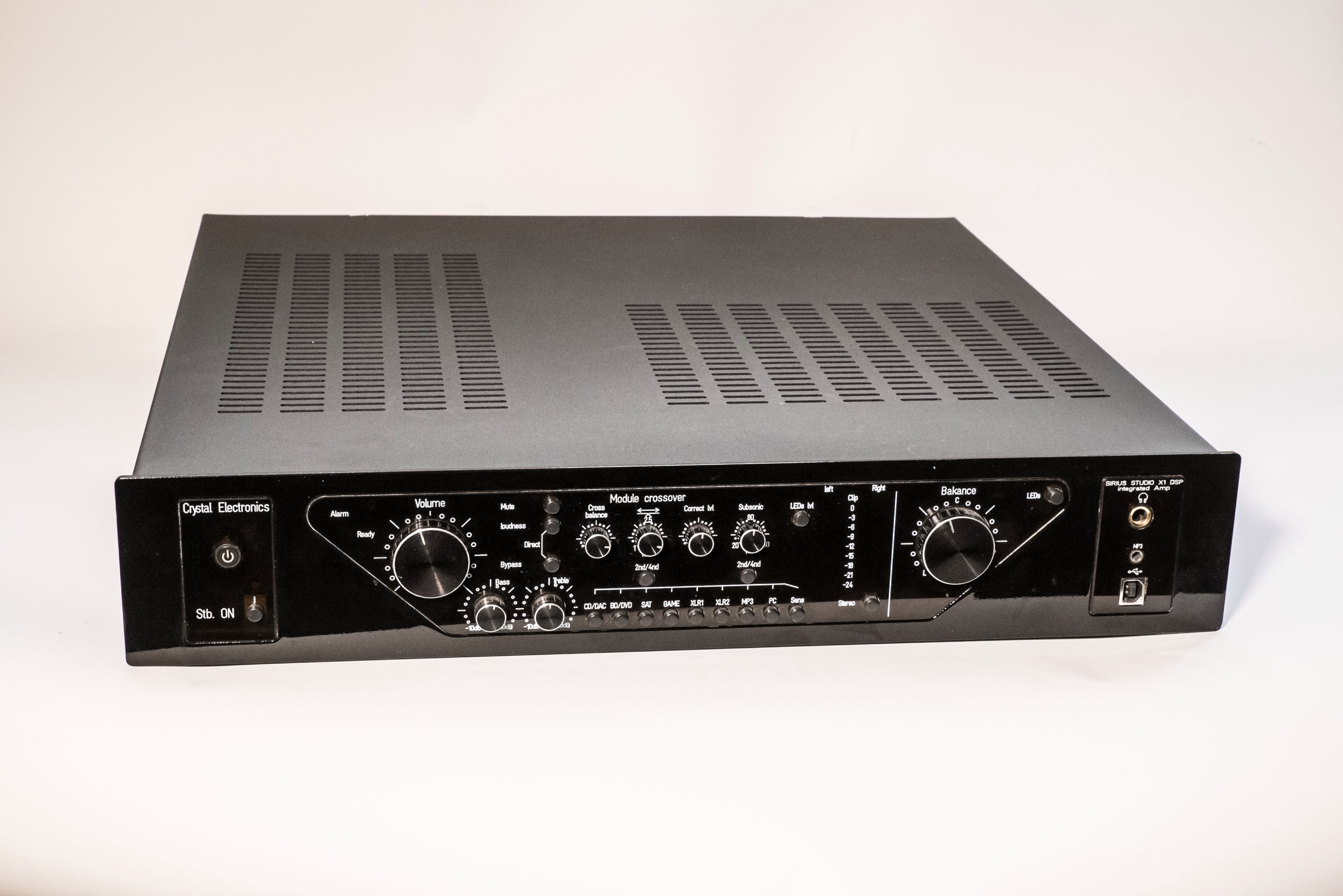

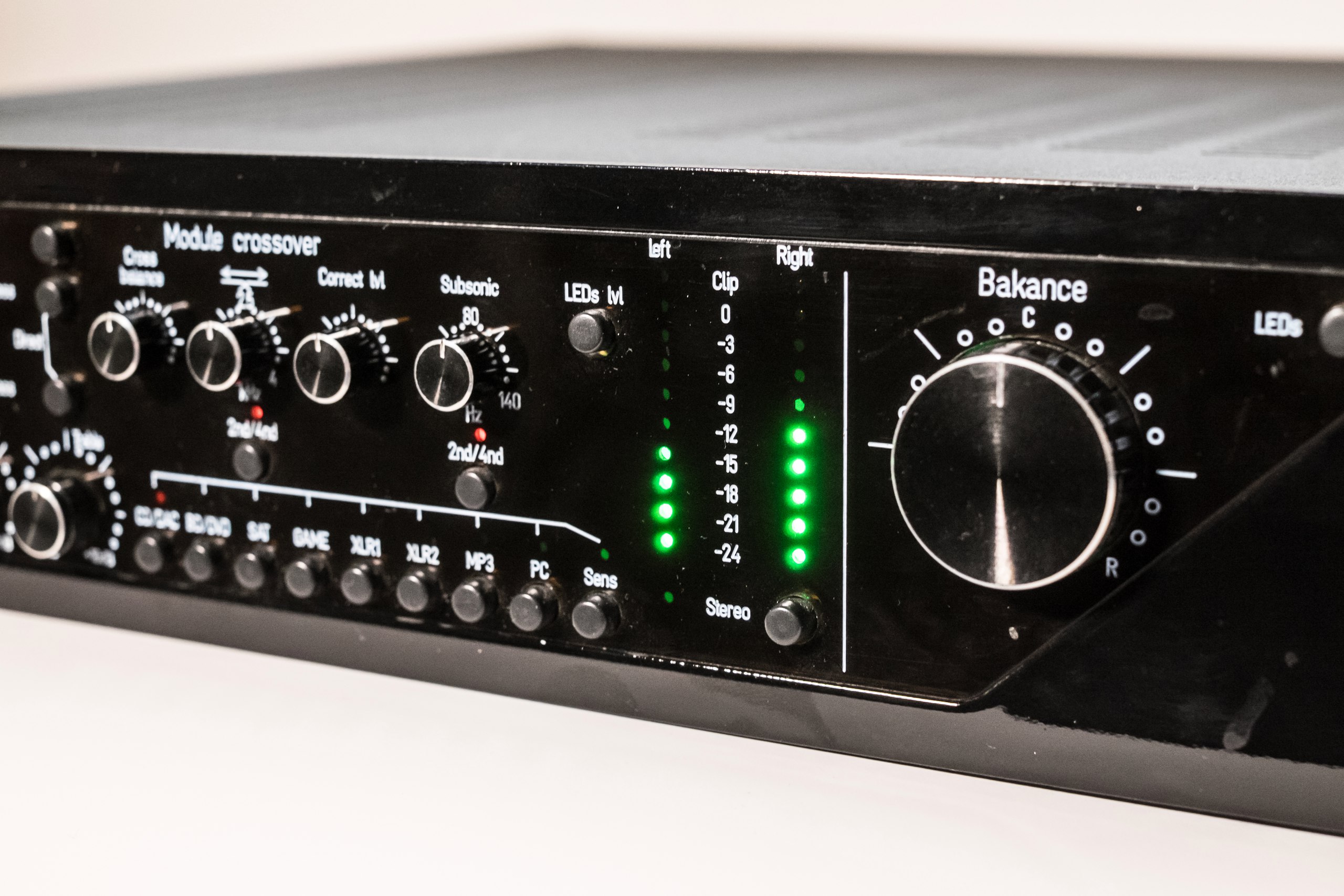

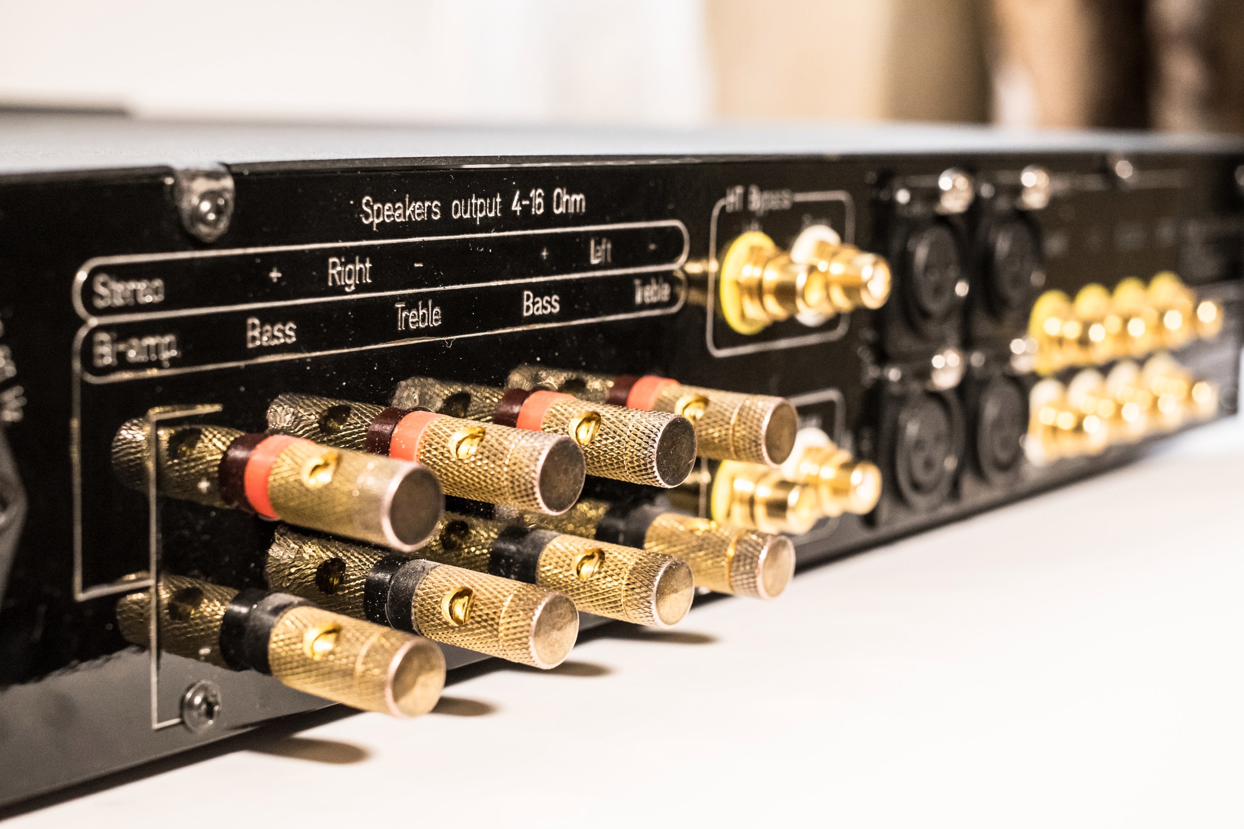

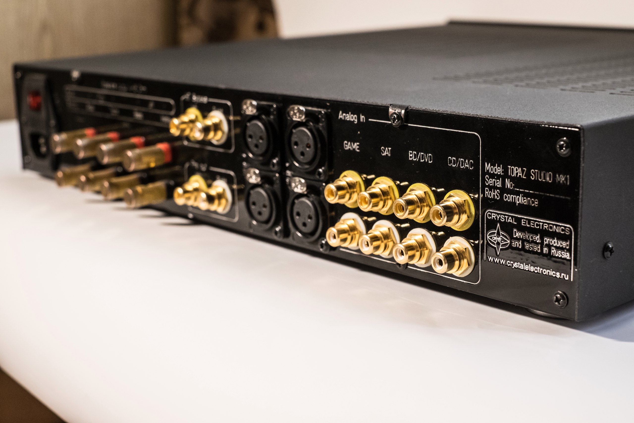

    Ну почему же...у меня микромониторы на WAVECOR WF120BD04-01 и WAVECOR TW030WA07-01 сведены активным 2-х полосным фильтром на 4.5 кГц...24 дБ/октава Линквиц-Райли...фильтр размещен в би-ампинговом усилителе....

    И как этот твиттер? Для такого раздела и 24 дб/окт можно было бы и поменьше размер?

    Лично мне ВЧ динамик WAVECOR TW030WA07-01 весьма и весьма нравится...можно было бы и поменьше диаметр ВЧ динамика взять...тут кому что нравится...
