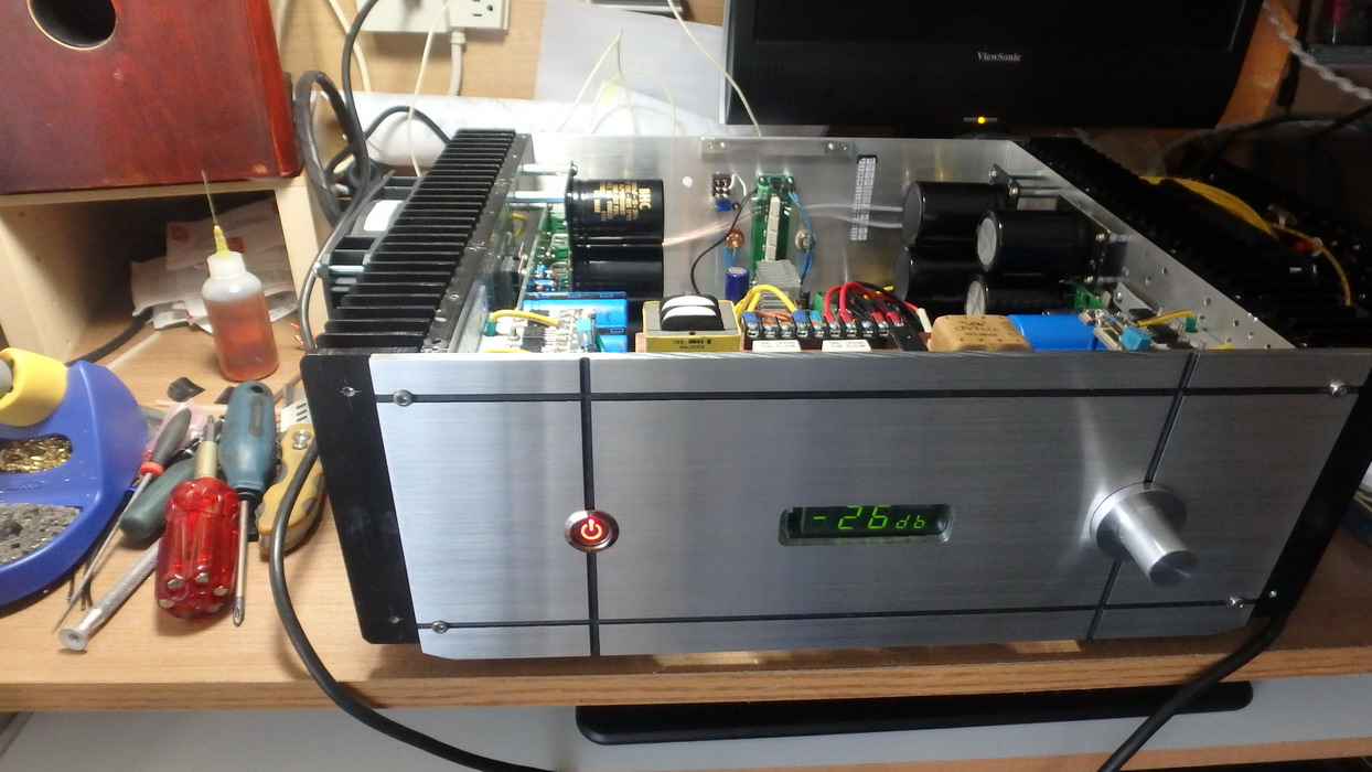

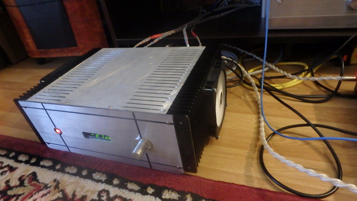

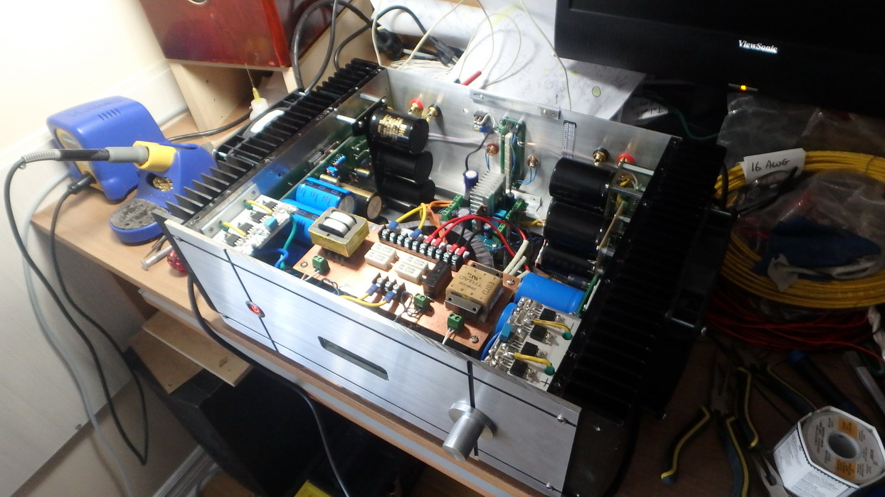

    Приветствую всех, закончил переделку усилителя: сделел новый корпус, поменял выходники на 2SK1538, все резисторы 100 ОМ запараллелил такими же по 100 Ом, поставил диоды на радиаторы, так как мои BYV42 грелись сильно, а также
    заменил проводку на моножилу UPOCC в тефлоне. О звуке я писал ранее , была одна придирка к несколько ярковатой середине, сейчас этого нет совсем, что именно повлияло не знаю, звуком ОЧЕНЬ доволен, огромное спасибо автору!!

    Олег, я засветил ваш усилитель на канадском DIY форуме: http://www.quebecdiy.net/t684-powera...-amplificateur, народ заинтересовался, скоро состоится прослушивание с "бригадой" местных аудиофилов-самодельщиков.
    А пока мне задали вопрос по поводу мощности усилителя: я указал 30-40 ватт при токе покоя 1,7 А (питание 42 и 50 вольт) . Человек пишет (перевод цитаты): "маленький вопрос: усилитель является однотактным а не типа push-pull, поэтому мощность этого типа класса А будет меньше при том же токе покоя.
    Для тока покоя 1,7А мощность скорее составит 12 ватт RMS для 8 Ом. При 42 в питания максимальная мощность на 8 Ом будет 25 rms."
    Олег , мне нужно грамотно ответить , проясните, пожалуйста
    с уважением

    Благодаря тому, что истоковый повторитель нагружен на управляемый генератор тока, максимальный выходной ток может превышать ток покоя в 2 раза - также, как и в двухтактных усилителях в классе А. Другими словами - это однотактный усилитель в с коэффициентом полезного действия, как у двухтактного усилителя.
    Игорь, поправьте если я не прав. По моим измерениям у меня получается, что максимальный ток в нагрузке может составлять 2.5-3 тока покоя. КПД при этом естественно не превышает 50%, по факту в пределах 40-50%(при двойном питании). Он не совсем однотактный - источник тока включен для сигнала по схеме с общим затвором, поэтому его можно условно назвать двухтактным, хотя более правильно - параллельным, т.к. весь каскад работает 100% времени без отсечки какого-либо из транзисторов.
    Вы правы, для управляемого ИТ на реальных полевых транзисторах, (в отличие от ИТ на биполярах), так и будет. Это связано с тем, что при равных токах, крутизна полевого транзистора значительно ниже, чем у биполярного. Таким образом, при положительной полуволне, когда ток через нагрузку увеличивается в 2 раза мосфет остется в активном режиме, в то время как ИТ на биполяре уже закрывается.
    Он ближе к однотактному в смысле управления, ("единственности пути" для сигнала), так как выходные сопротивления верхнего и нижнего транзисторов отличаются на порядки.

    Цитата Сообщение от introoder Посмотреть сообщение
    ...закончил переделку усилителя: сделел новый корпус...
    Вижу вентиляторы на радиаторах... Неужели не справляются, по размерам вроде как вполне достаточные?

    Semigor, Olegyurich, спасибо за квалифицированные разъяснения, все прояснилось для меня, напишу канадосам ответ, переведу им:
    На 2SK1358 наверное?
    они самые
    думаю справляются, горячие, но в меру. Просто люблю все делать надежно и с запасом. Вентиляторы управляются от процессора РГ Никитина (он же управляет софт-стартом): включаются где-то через 15 мин после вкл. усилителя, работают 2 мин., потом мин 5-10 стоят и тд. Если нужно, то можно повысить ток покоя и не опасаться перегрева, например.

    Хороший конструктив у Вас И БП мощнее рекомендованного раза в три, наверное
    Получилось компактно для такого рода усилителя, транс на 500 ватт http://www.antekinc.com/an-5432-500va-32v-transformer/ , едва теплый, может перебор, но как говорят в Одессе: "лучше переспать чем недоесть".
    транс на 500 ватт
    может перебор
    Нет, в самый раз, с моей точки зрения.
