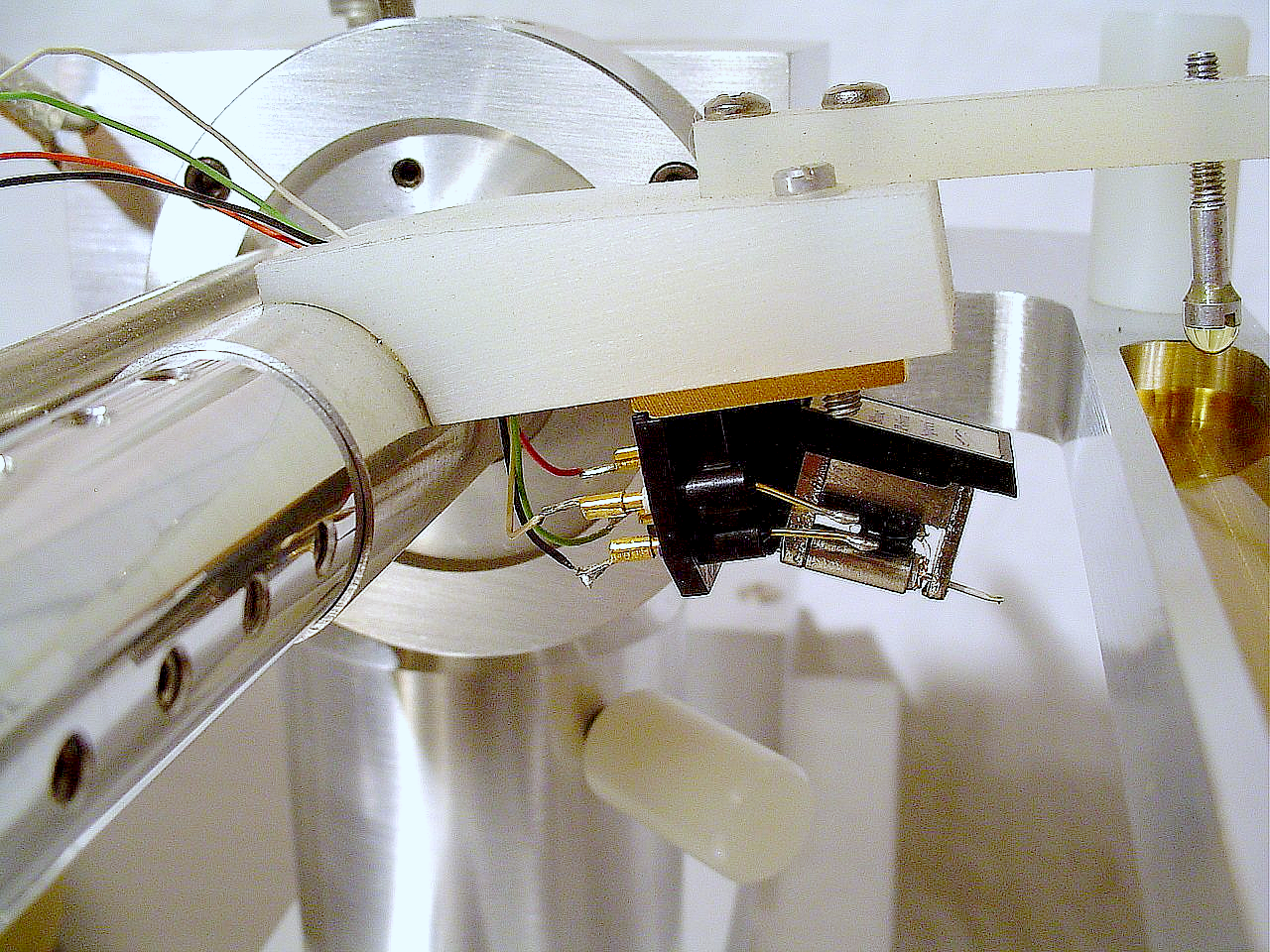

    Приступил вплотную к созданию ЭД-дэмпфера (токи Фуко) на тонарме в Technics SL-J2, хоть масса тонарма маленькая, потери в подшипниках кардана ещё меньше, резонанс весьма заметен и мешает.

    какая частота?

    какая частота?
    SpectraPLUS-SC показывает горб на 13Hz, при воспроизведении скользящего тона (ИЗМ 33С-0327, от 20Hz до 20kHz) он (резонанс) нарушает ведение иглы вплоть до частот порядка 80~100Hz. Вместо линии (левого или правого канала, а так же суммарного и разностного сигнала) гониометр рисует всякие круги и овалы на частотах от 20Hz до 80Hz...
    И это приводит не только к потере разделения каналов на НЧ, но и к интермодуляции СЧ- и ВЧ-составляющих музыкальных звуков в присутствии интенсивных басов.
    ---------- Сообщение добавлено 16:24 ---------- Предыдущее сообщение было 11:08 ----------
    В ноябре прошлого года уважаемый А.Л.Гурский прислал мне часть своих материалов, посвящённых иглам ГЗМ и тонармам.
    Делаю расчёты для Technics SL-J2.
    Если подставить в формулу частоты резонанса тонарма паспортное значение гибкости эластомера иглодержателя (Stylus 40: Compliance, dynamic, lateral == 22 µm/mN) и наблюдаемое значение резонанса (13Hz), то получается значение эффективной массы, приведённой к игле, равное 7g.
    По паспорту собственная масса ГЗМ Ortofon OMP40 равна 6g.
    Таким образом, эффективная масса тонарма равна одному грамму. Величина непривычно малая, однако, длина тонарма в Technics SL-J2 (и его "братьях") равна 105mm. У перечисленного в таблице тонарма SME3009III, гораздо более длинного, указано значение эффективной массы, равное 5 (пяти) граммам.
    resonance.xls
    В LTspice*овской модели по этим данным получается эпюра, очень похожая на измеренную характеристику.
    Модель показывает, что если я смогу добиться величины потерь в ЭД-дэмпфере, соответствующей полутора килоомам, то АЧХ системы приблизится к свойствам тонарма ЭПУ "Корвет ЭП-003С" (выпущенного до "рационализаторских предложений") с ГЗМ-008.
    В данный момент, согласно модели, потери равны ~полукилоому.

    Цитата Сообщение от Wladimir_TS Посмотреть сообщение
    А может её увеличить ?
    Будет только хуже.
    Увеличивать надо не массу тонарма, а демпфирование резонанса, который сейчас расположен правильно (в смысле его частоты). Демпфирование именно и увеличит "кажущуюся" массу, относительно которой ведётся игла с иглодержателем, без ухудшения условий следования иглы по канавке.
    Можно наверно и так, но пока моя логика не находит проблемы в повышении инерции тонарма физически.
    Очень жаль, что не находит. Неуправляемый - высокодобротный - резонанс на ещё более низких частотах приведёт к ещё более худшему следованию иглы по канавке.
    Сейчас резонанс на правильной частоте, но с неправильной добротностью. Вот и всё.
