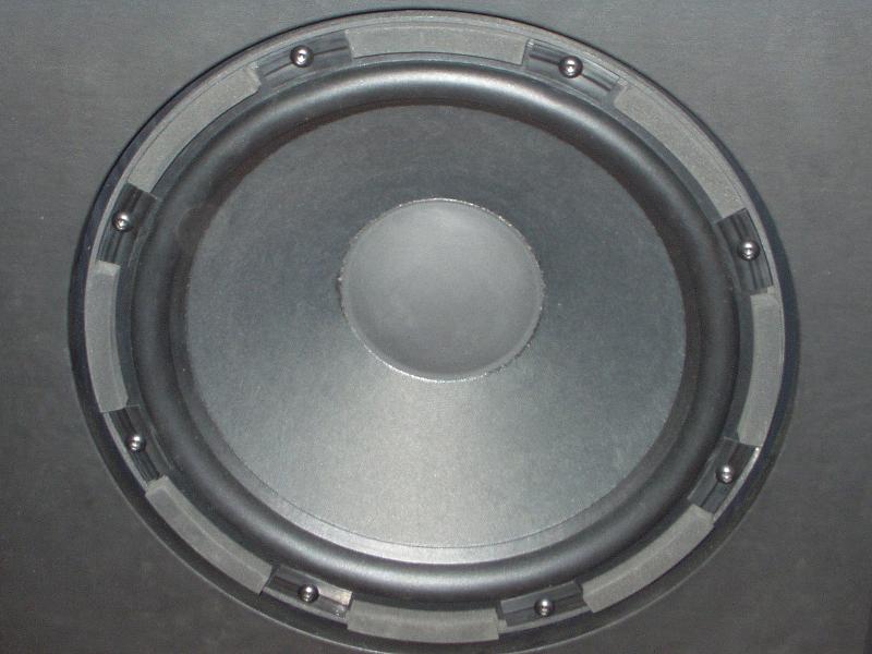

  7. #1366
    06.09.2004
    3,248
    Они, по большому счету обе скорее вуферы, нежели истинные сабы.
    Звучат похоже, только если не требовать от 10"-ки хорошее давление снизу, т.к. толкнуть воздуха она сможет примерно лишь 50% от того что может 3012.8
    Да, у 3012.8 придется помудрить с "декорацией" - я разрезал на части декоративное кольцо и под винты подложил кусочки от грампластинки
    У 2512 с этим мудрить не нужно. Но, у 3012 литая рама, а у 2512 штамповка
    PS Но так или иначе, 12"-ки временно недоступны для заказа... Может именно с этими болячками и борятся, кто знает...
