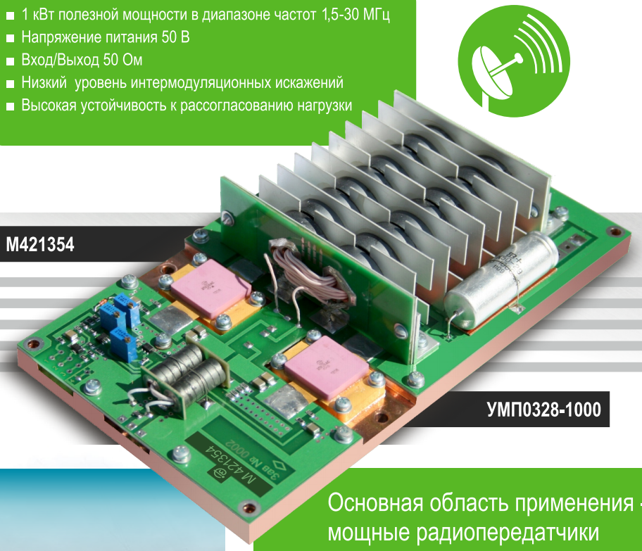

    Олег сейчас транзисторы закреплены через керамические прокладки напрямую к радиатору(радиатор состоит из двух половинок). Имееться шина медная 40 на 5мм если ее вначале закрепить на всю длинну радиаторов (она же их и будет соеденять) а потом через эту шину прикрутить транзисторы(про прокладки не забыл). Как по Вашему тепловой режим улучшится или не стоит так делать.
    P.S.
    Радиаторы высота 3U длинна 400 но как я и писал из двух половинок по 200

    Я не Олег но имхо, в суровом классе "А" или на больших рассеиваемых Ватт-ах
    именно так и стОит делать, по большому гамбургскому..
    Обратите внимание, как сделан тепло-слив у этого киловаттного КВ-модуля,
    там сплошная медяха, которая уже крепится к радиатору/системе охлаждения..
    В таком виде смысла не вижу. Единственное что имеет смысл - закрепить каждый транзистор на отрезке шины без прокладки, а потом уже шину через прокладку такого же размера, как и шина, крепит к радиатору. Прокладки должны быть того же качества что и сейчас. Хотя это имеет большой смысл на мой взгляд только при достаточно тонкой подошве радиатора - 5 мм и менее.
    avtech@palabs.ru

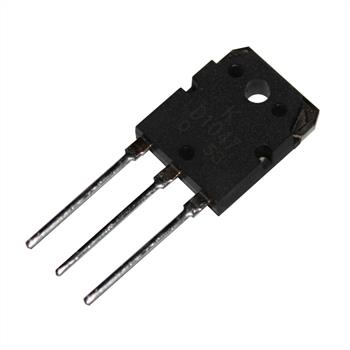

    Олег, чем вызван переход на 2SK1530 в ВК?
    Они намного линейнее, чем всякие IRFP, но, при этом, дороже.
  16. #1375
    Аватар для Olegyurich
    17.01.2005
    5,282
    По умолчанию Re: УМЗЧ PowerAmp-01
    1. С ними усилитель более устойчив, это дало возможность отказаться от корректирующего конденсатора в УН, что расширило полосу и повысило скорость.
    2.Также чуть повысился КПД и улучшился отвод тепла за счет большей площади корпуса транзистора.
    ---------- Сообщение добавлено 14:58 ---------- Предыдущее сообщение было 14:58 ----------
    Сняты с производства к тому же, года три как уж
    Увы да, но пока доступны.
    Да, цена и доставаемость не порадовали.... На ебэе только нашел.
    Кстати, ести Тошибовские, а есть Fenghua, какие предпочтительнее? Последние вроде немец продает, не китайцы...
    Вот http://www.ebay.com/itm/230879472649...%3AMEBIDX%3AIT
    Продаван немец.
