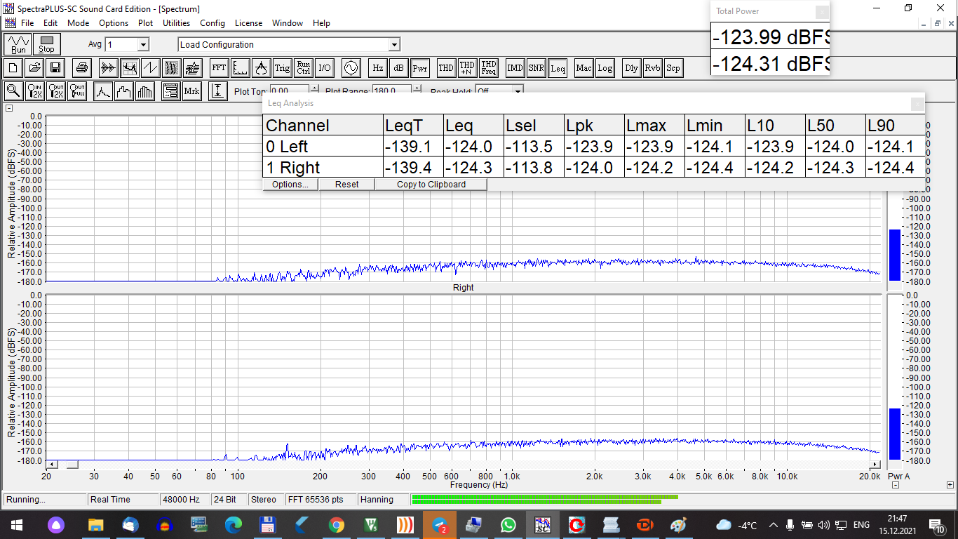

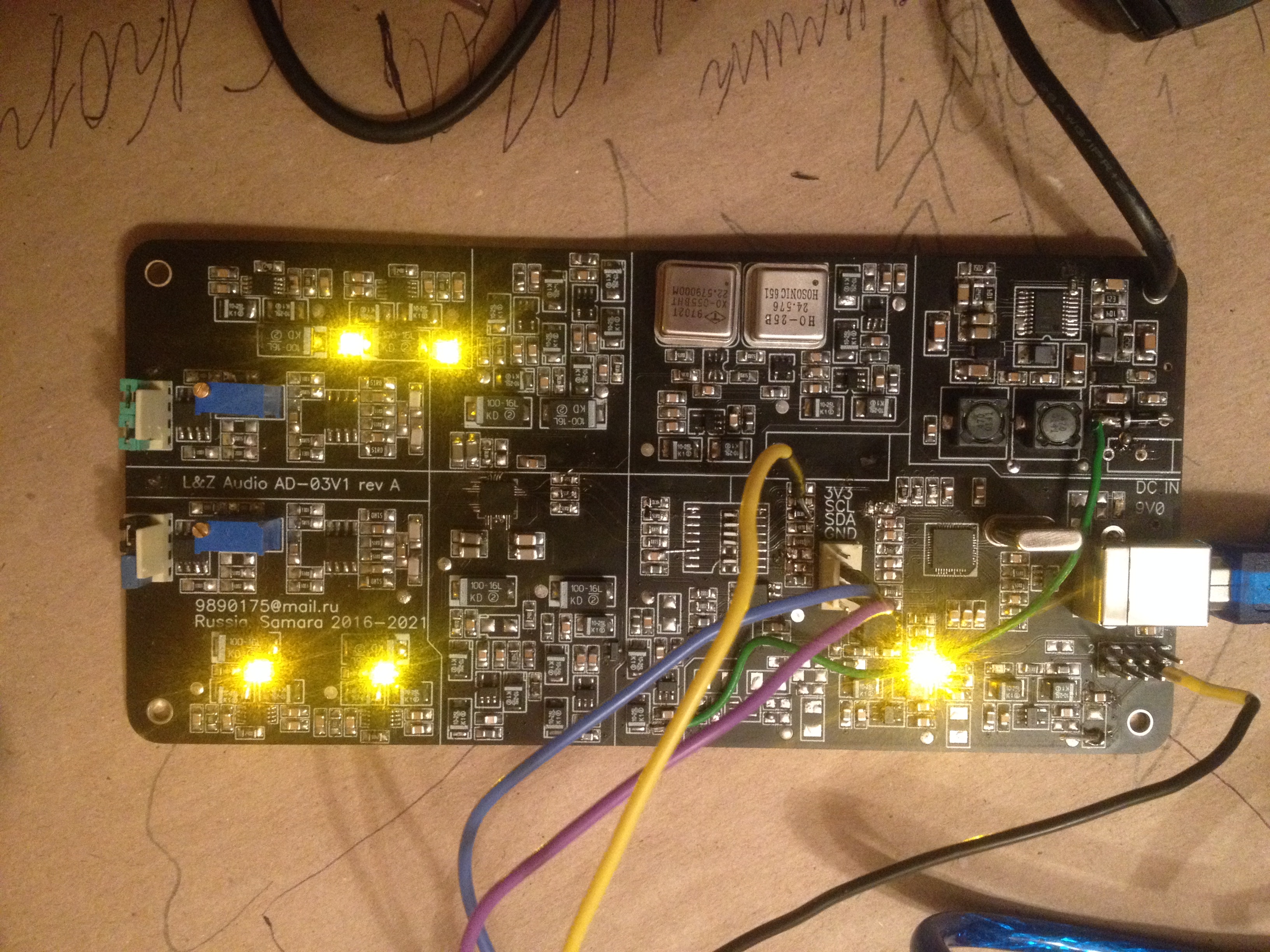

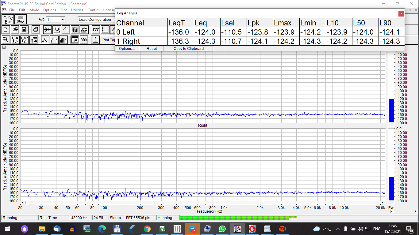

    запустил наконец то свой вариант АЦП на ES9822
    под рукой пока ничего нет, завтра если будет время прогружу генераторами. На макете в одном канале LM4562, во втором OPA1656. По схеме: на входе инструментальный ОУ, питание на ADP5070 + индивидуальные стабилизаторы на каждый канал на TPS7A4901 и TPS7A3001. Транспорт на CT7601, немного огорчает что с ходу не удалось перевести порт АЦП в мастер режим, из-за этого имеено на этой плате изолятор работать не будет, если удастся перевсести порт АЦП в мастер, то и изолятор установлю. Генераторы 512fs, поэтому верхняя частота 192кГц.

  3. #1362
    39,091
    По умолчанию Re: Построение аудио АЦП для себя любимого

  4. #1363
    15.08.2015
    Самара
    2,585
    спасибо!
    на крайний случай запаяю изолятор ADUM1400С вверх пузом, если ничего с портом не придумаю. SDK у ComTrue конечно так себе. Надо попробовать поправить дескриптор, я уже начал делать, осталась всего одна ошибка, но для проверки дешевского изолятора нет
