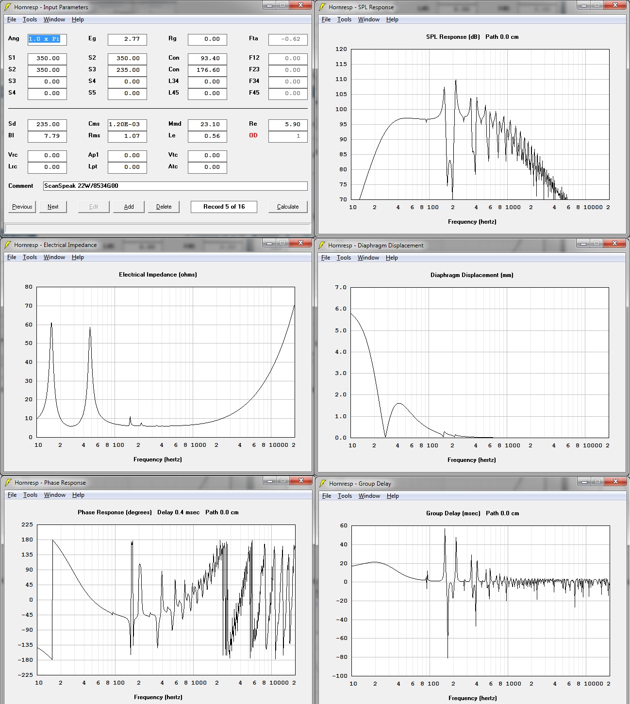

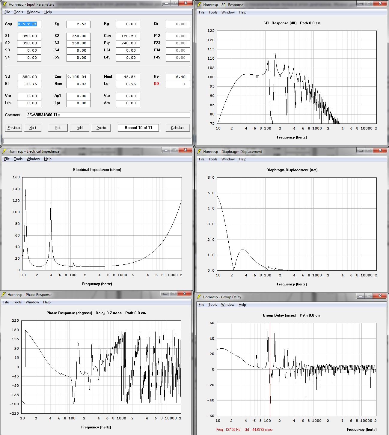

    ScanSpeak 22W/8534G00

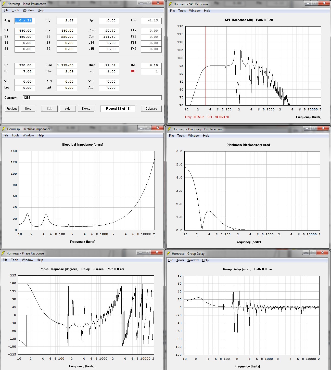

  6. #1365
    16.03.2011
    Spb
    858
    Askii, по-мне, так красиво. Может чуточку канал подлиннее можно.
    Roman Nik, думаю, такое ни одно АО не задемпфирует. Зато показатель, чего СФР может.
  7. #1366
    11.08.2012
    Уфа
    Bobby_ii, только получается 130 литров почти
    + параметры кроме Sd, Re и Le рассчитаны хорнреспом, с теми что в датише все не так красиво и требует еще больший объем. И как отреагирует усилитель на такие скачки сопротивления мне не известно.
    Думал собрать трехполоску с раздельными корпусами для НЧ и ВЧ;СЧ, на басовик поставить >8*, но видимо из ценовой категории до 4к за штуку таких либо нет, либо требует огромного литража. Да и как звучит этот скан мне не известно, может проще собрать PMS в той же ценовой категории и не мучаться.
    Я так и хотел сделать но начитался тут про однонотность и зажатость ФИ и про дышащие чистые низы лабиринтов, теперь думаю.
  8. #1367
    16.03.2011
    Spb
    858
    Что значит рассчитаны Респом? По каким данным?
    Динамики есть в наличии или пока "облизываетесь"?
    При добротности порядка 0.35 объем ЧВР с красивыми картинками получается порядка Vas.
    Второе приближение - надо взять характеристики +-10%,20% (Cms, Rms, BL) и посмотреть, получится ли что-нибудь ужасное. Mms можно не трогать.
    По литражу могу сказать следующее: или надо малый диаметр, тогда теряем "масштаб", или большую Mms и соотв. малый Vas, но тогда теряем в динамике и скорости. Зато "давить" будет.
    Про лабиринты думаете в правильную сторону. У ФИ обычная добротность РГ порядка 10, потому сказки про 1-нотность - не сказки.
    ФИ на лёгком динамике тоже маленьким не получится. Ну может, вдвое.
    Пики импеданса дают все АО, потому беспокоиться не стоит. Гораздо опаснее провалы импеданса от фильтров.

    Вбил датишные Sd, Re и Le, после чего дважды кликал по остальным параметрам и вбивая Qms Qes Qts и тд. Полученое от датиша отличается на 0.1-0.3.
    Динамиков нет, облизываюсь. Впрочем из различных динамиков этой ценовой категории этот получается самым подходящим под лабиринт (так же рассматривал ScanSpeak 22W/8534G00, Seas1288, Peerless SLS 10" 8 Ohm 830668, W300).

    Askii, в расчете стоит второй сегмент не конический (Сon), а по экспоненте (?) (Exp)
  11. #1370
    11.08.2012
    Уфа
    Roman Nik, действительно, поменял на Con.
    Перерасчет:
  12. #1371
    16.03.2011
    Spb
    858
    Askii, "картинки" красивые . Я бы сделал "полку" со спадом т.к. еще комната добавлять будет (чутка уменьшить сечение, может увеличить длину).

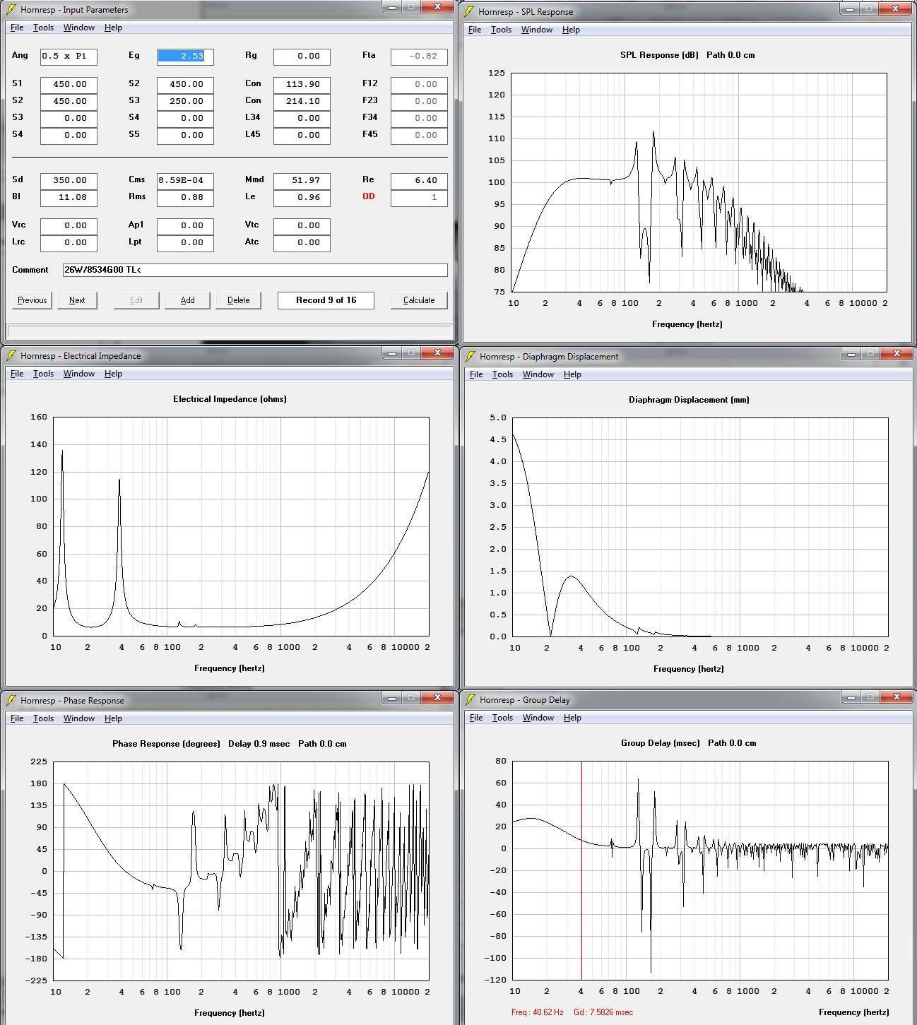

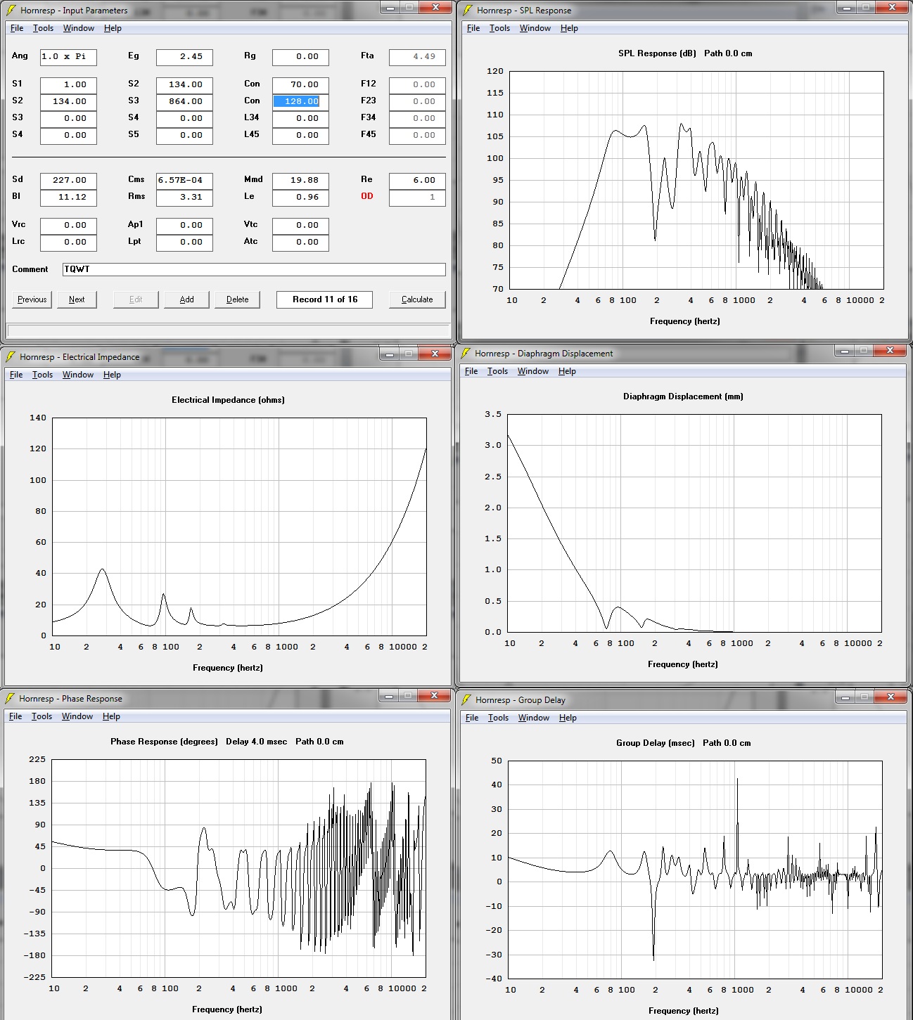

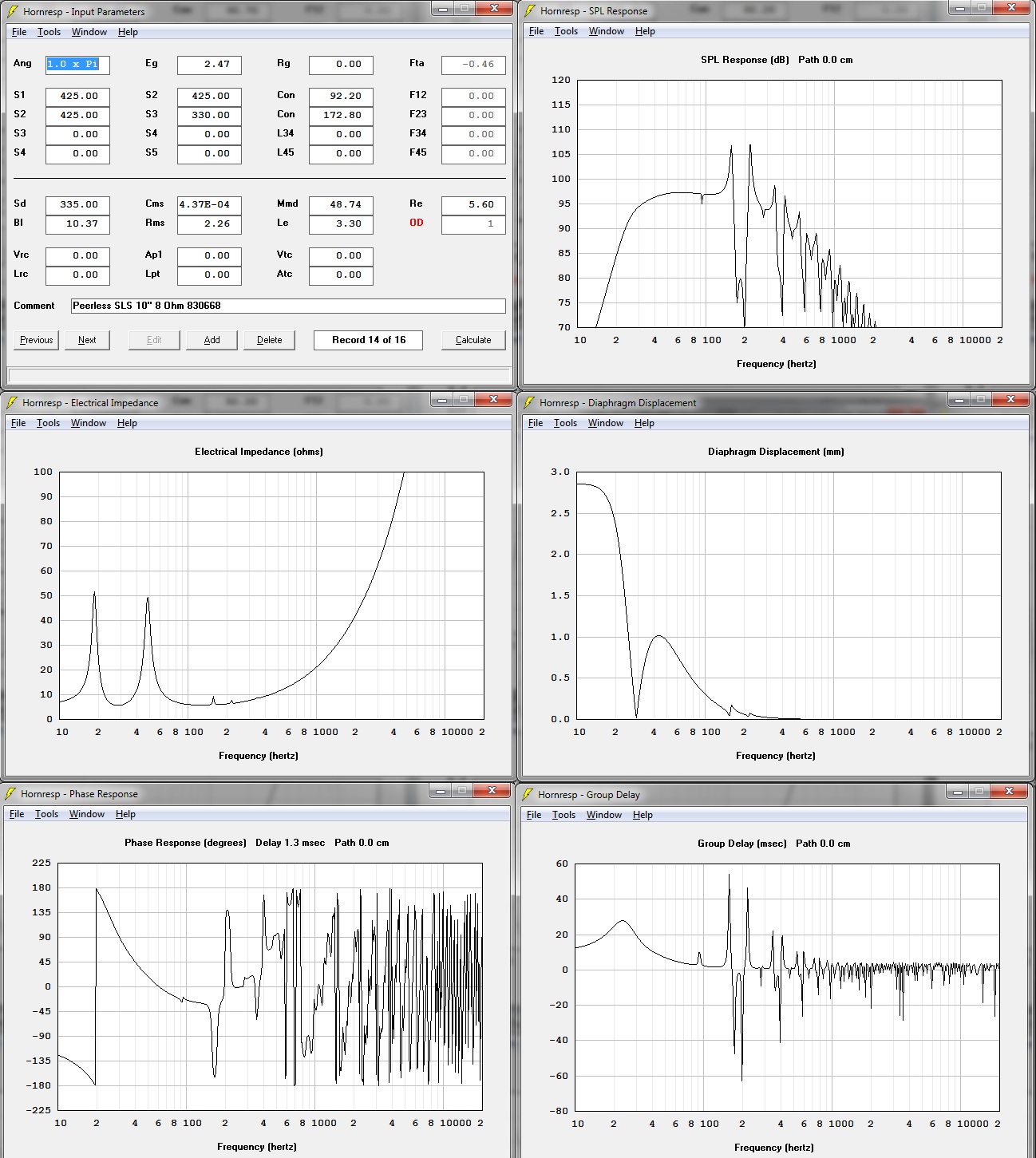

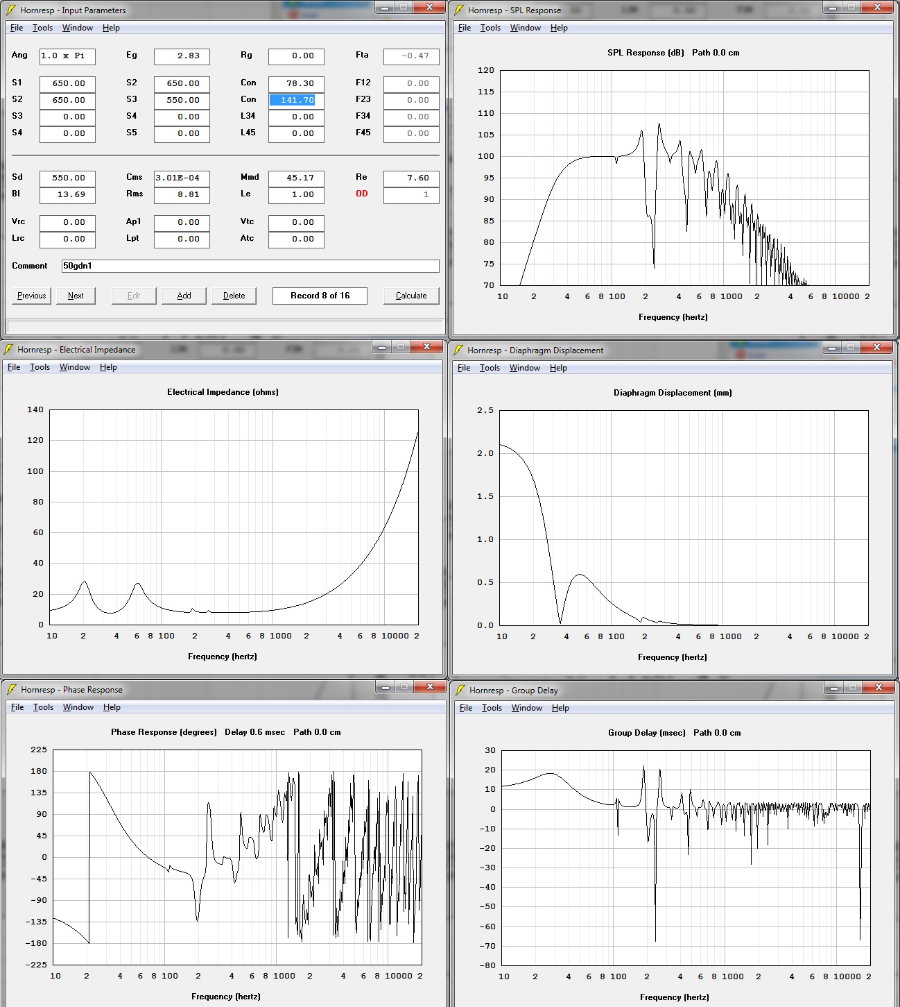

    Bobby_ii,
    Скан 22
Название:	ScanSpeak 22W-8534G00.jpg
    50гдн, пожалуй одна из самых удачных для таких целей. Жалко что разброс параметров дикий и звук не жалуют
    TQWT Троелса, неужели гребенка от 80 герц может звучат хорошо, не понимаю.
    Сис1288
    Перлс, пожалуй ему вообще не место в лабиринте
Название:	Peerless SLS 10 8 Ohm 830668.jpg
    Конечно красиво получается ниже 100гц, выше надеюсь загрушится набивкой, но ход дифузора исчерпается при таких параметрах на 4-12 ватт.

    50ГДН-1М - это 8" http://www.dinamiki-mir.ru/dinamiki/28 судя по "морде" довольно неплохой, а
    50ГДН-1 - это вроде 35ГД1 - сотовый 8" от Эстонии-003 http://devicemusic.ucoz.ru/publ/muze...n_1/10-1-0-218
    50ГДН-3 (75ГДН-3) не так плох, как его малюют. Просто не умеют готовить. Его надо пропитать чтобы диффузор стал пожестче. Колпак - не знаю. У 75ГДН-3 я это безобразие отдираю. Поставить можно "акустически прозрачный" колпак. У 50ГДН-3 он меньше, но наверное тоже стоит поменять на "прозрачный". Разброс параметров тоже не так велик, как сказки ходят. Но считать динамики пр-ва разных заводов и разного времени одной моделью наверное не стоит .
