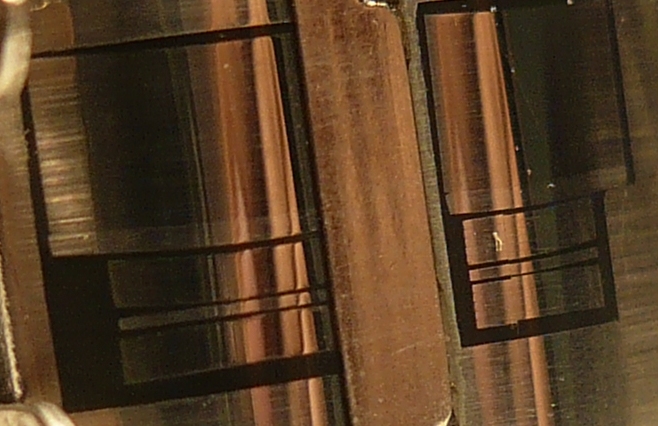

    Вроде пять, если мне зрение не изменяет. Хотя видно только на записывающей. А какой звук у пермаллоя по ощущениям? Насчет настройки: - при замене можно будет обойтись без перепайки деталей на другие номиналы, а только подстроечниками?
    Есть небольшой шанс, что воспроизводящая - аморф, а записывающая - пермаллой, такие тоже бывают, например на Айвах 7000, 910, на некоторых Сони и т.д. .
    Зависит от того, какая разница в параметрах между старой и новой головой. Вполне может оказаться, что потребуется заметное изменение коррекции.
    Алексей
    Вы скорее всего правы. Нашел в интернете похожую и по цене и по маркировке сбоку 36001. Но на моей не было наклейки как на этой.
    Наклейка скорее всего поддельная . "AX" аморфные головы стояли на Техниксах, маркировались по-другому и выглядели тоже. И тем более у них обе секции были аморфные.

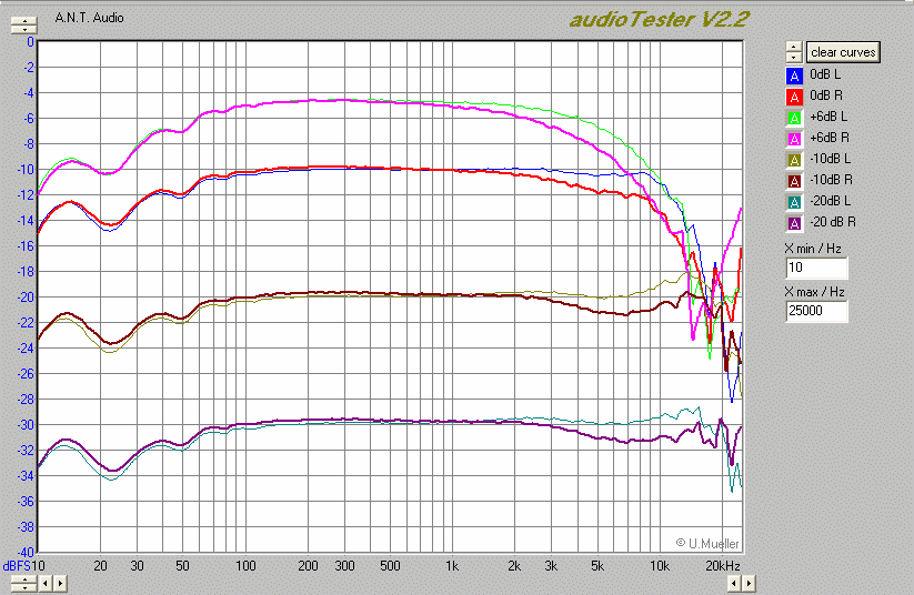

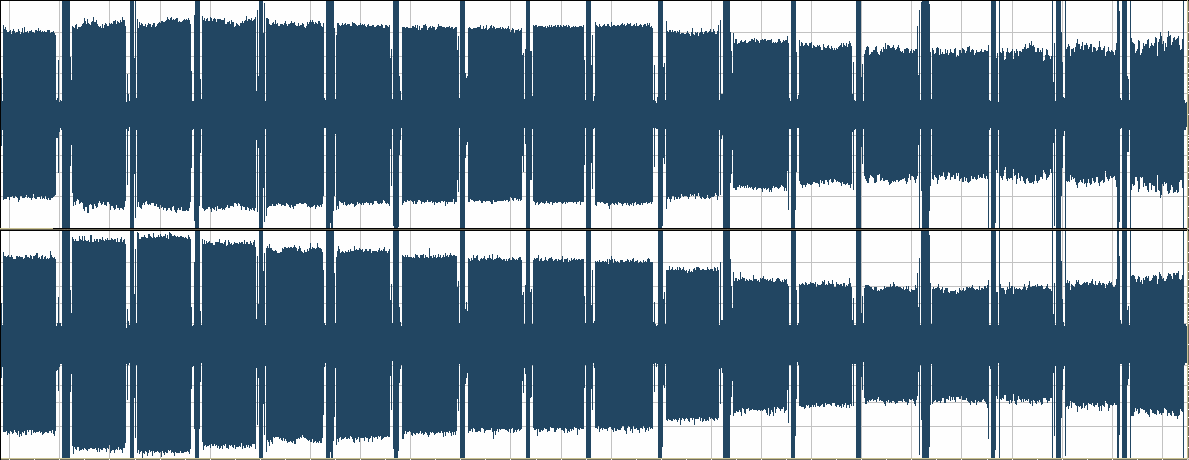

    По умолчанию Re: Магнитофонная горячка
    Вот измерения для Revox B-215, как я его получил, без дополнительной настройки, кроме азимута. Не фонтан, мягко говоря, особенно АЧХ при воспроизведении.
    Алексей
    P.S. - автонастройка на ленту при записи, разумеется, проводилась.
