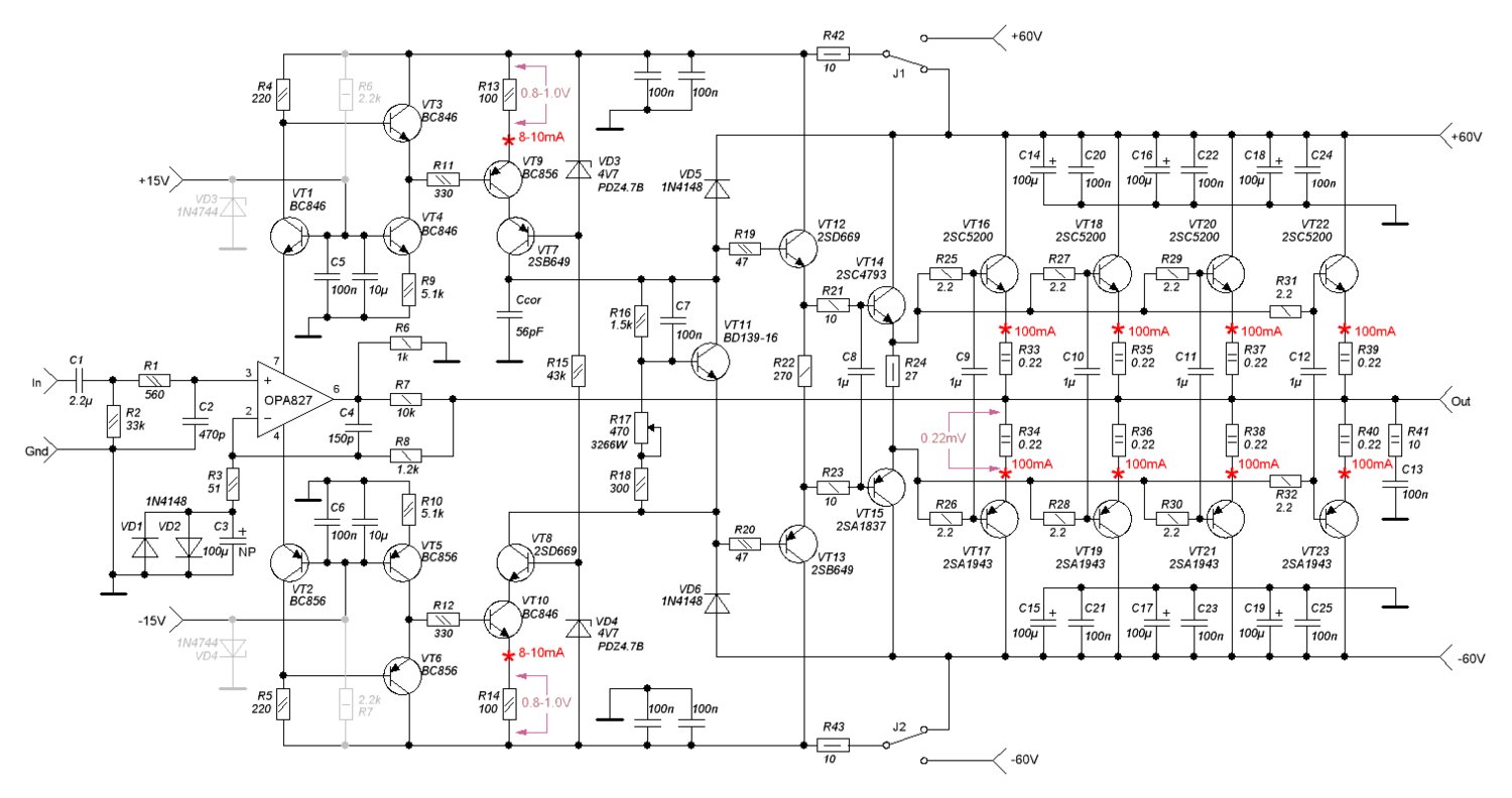

    Собрал немецкий усилитель - очень достойный аппарат, высокий уровень детализации, приличный объем звучания, так называемая сцена - в общем, грамотный усь, по качеству (на мой слух) явно лучше Шушурина и Стоунколда. Рекомендую.
    Выкладываю несколько измененную схему и ПП https://forum.vegalab.ru/showpost.ph...&postcount=150 , практика повторения усилителя показала, что AD797AN капризные ОУ, вместо них лучше использовать ОРА134, получается очень стабильный результат, без необходимости подстройки "0" на выходе усилителя. Добавлен вариант усилителя с раздельным питанием УН и ВК, предложенный vadim65 https://forum.vegalab.ru/showpost.ph...&postcount=215 Рекомендуемый предварительный усилитель и темброблок Матюшкина https://forum.vegalab.ru/showthread....=1#post1008903
    Добавил улучшенный вариант немецкого усилителя с раздельным питанием УН и ВК, и с каскодами в УН.
    Добавил порядок настройки усилителя https://forum.vegalab.ru/showthread....=1#post1071076
    Перезалил схемы с учетом опыта повторения форумчанами, подстроечный резистор установки тока покоя выходных транзисторов применять только многооборотный.
    Digital-Cj предложил вариант на smd https://forum.vegalab.ru/showthread....=1#post1172343 по - моему, все получилось очень хорошо.
    Искажения усилителя 0,015% вплоть до номинальной мощности. Спасибо .Ден. https://forum.vegalab.ru/showthread....=1#post1157060 за измерения.
    Добавил готовую плату разработки В.Лепехина собранную и отлаженную 1950 https://forum.vegalab.ru/showthread....=1#post1247113
    .Дeн. предложил схему стабилизатора для УН разработки Л.Зуева https://forum.vegalab.ru/showthread....=1#post1163533 проверено .Ден. и 1950.
    Расчет мощности от напряжения питания и сопротивления нагрузки см. в приложении.

  19. #1378
    28.01.2007
    из Австралии... наверно
    123
    По умолчанию Re: Качественный немецкий усилитель
    Нарисовал схему для 4-х пар с "правильными" номиналами. Обновил нумерацию элементов на своей плате.
    Свой усилитель смог неправильно подключить к питанию (плюс с минусом инвертировал) . Сгорели VT3, VT6 и диоды VD5, VD6 (по схеме в аттаче). Транзисторы поменял на MMBT5551 / MMBT5401. При этом ток через выхлоп не шёл (падение на резисторах эмиттера 0V). Регулировка не помогла. Поставил снова BC856 / BC846, но изменений нет, то есть ток не идёт. И вообще работает как-то нестабильно, звук есть, но... Может там ещё что-то подгорело, разбираться не хочу. Решил сделать новую плату (которая 1.1 Final у меня), заодно проверю её. Я как раз хотел, а тут и повод появился (не было бы счастья, да несчастье помогло ).
    Кстати после замены VT3 - VT6 характер генерации при выключении поменялся.
    У меня снова вопросы:
    1) Чем ограничивается номинал R3-R5 (схема в первом посте)? Где-то было написано, что не меньше 150 Ом. А как определить "оптимальный" номинал?
    2) Номинал C10 (схема в первом посте) можно увеличить до 0,22µ?
    3) Если сделать так, чтобы при выключении первым пропадало напряжение ±15 вольт для баз VT1, VT4 и VT2, VT5 это вроде решит проблему "музыкального" выключения, но так можно? А то я попробовал выдернуть штекер 15V, и хотя переходных процессов не было, но что-то мне кажется после этого и появилась нестабильность работы. Может оперу досталось?

  20. #1379
    23.06.2008
    1,791
    Током потребления ОУ.
    Почему нет?
    Если снимаем напряжение с ОУ, то что может произойти с остальной схемой? Все закрыто.
    ---------- Добавлено в 22:27 ---------- Предыдущее сообщение в 22:21 ----------
    Значит нет смещения на выходном повторителе, т.е. на коллекторе и эмиттере Т11 должно быть по 1,2в с разным знаком. Ищите дальше. Ток через Т7, Т8 есть?
