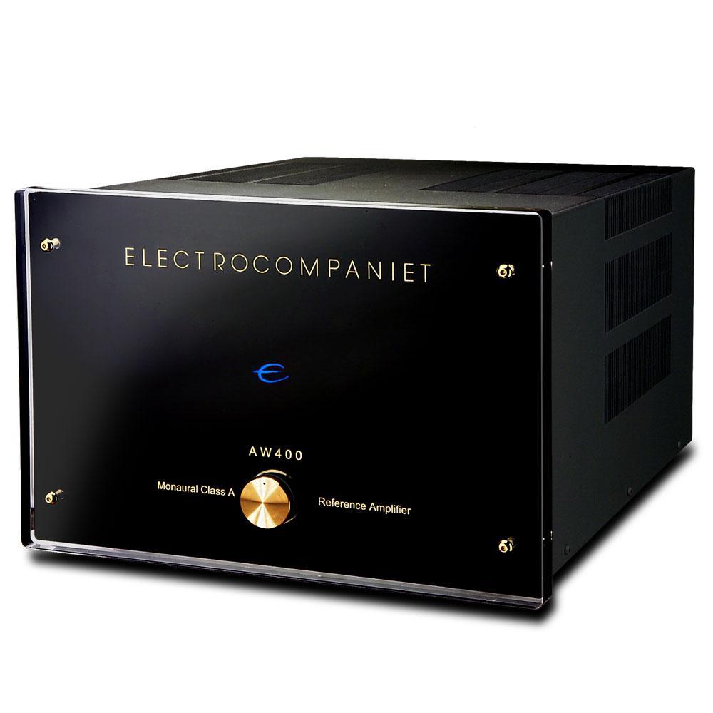

    Да верно два моноблока
    На счет тепла - сам долго сомневался.. все таки решил попробовать и вначале сделал одну конструкцию. Все поверхности подогнал отполировал, промазал термопастой и хорошо стянул болтами. Получилось довольно монолитно. Для проверки ставил на газовую плиту! Через 3 (три!) минуты снял голыми руками! Прогрелась практически равномерно, как радиаторы так и нижняя часть. Превзошло все мои ожидания. Сейчас в работе при токе покоя 110мА на транзисторную пару радиаторы еле теплые.
    Идея этой конструкции не моя, подсмотрел вот на этом моноблоке (не сочтите за рекламу)
