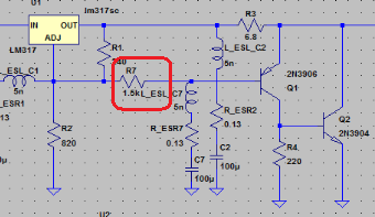

  11. #1350
    13,198
    По умолчанию Re: Пилим "DYK DAC" на PCM1794 под "AMANERO"
    Добрый день, Денис !
    Подскажите, пожалуйста, в Вашей версии "DYK DAC" v.1.3 в БП используется 2-х транзисторная версия без резистора (1,5-2кОм) в базе транзистора VT4R, как у Назара ?
    Да совершенно верно!
    ---------- Сообщение добавлено 08:48 ---------- Предыдущее сообщение было 08:48 ----------
    В связи с чем перешли на 2-х транзисторную версию БП вместо 3-х транзисторной?
    Насколько сейчас помню, она появилась существенно позже данного проекта...
    ---------- Сообщение добавлено 08:50 ---------- Предыдущее сообщение было 08:48 ----------
    https://i.postimg.cc/3J5YYtwD/Snap113.pnghttps://i.postimg.cc/BnJ31tHS/Snap114.png
    И, в этом также
    https://i.postimg.cc/TwDFsXgN/Snap115.png
    И, ещё ворос: при низком нaпряжении питания можно не ставить защитные диоды LM317 как рекомендовано в даташите?
    Несмотря на относительно большую емкость С9 (47мкФ)?
    Проблем в работе не было обнаружено, в том числе и при измерениях. Стаб надежен как "калаш". Главное не делать длинных цепей этого питания, при разработке печатной платы. В DYK DAC 1.3 я реализовал данное питание фактически непосредственно под ОУ, через переходные отверстия непосредственно в кп ОУ подведено питание. Тем самым существенно снизив импеданс данных цепей.
    Тут стоить отметить, что несмотря на кажущуюся простоту реализации и невысокую стоимость, спустя столько лет. Данный цап остается для меня референсом по звуку. Главное правильно собрать. Транспорт к нему, можно прикрутить любой...
    Вполне возможно, на данной плате буду реализовывать многоканал для DSP
    Тут конечно некоторые "деятели" пытались скопировать топологию моей печатной платы и продавать на форумах, но криво это сделали... Купивший народ обращается ко мне в личку, но на ворованные проекты я консультация не даю...

    Большое спасибо, Денис !
    Скрытый текст
    Делаю стаб Назара для замены питания у Lynx D29v2 и ушника.
    Смотрел рзные варианты стаба Назара, и смотрел как сделан стаб у Вас, кто-то тут выложил файл "DYK DAC" v.1.3 вот и увидел отсутствие базового резистора (1,5-2кОм) в базе транзистора VT4R, решил спросить.
    Т.е., его отсутствие не критично, не ухудшает параметры стаба?
    А не мерили уровень шума на выходе стаба 2-х транзисторного БП?
    тут японец замерял его на своей версии
    3-х транзисторный Назар
    https://forum.vegalab.ru/showthread....=1#post3206553
    2-х транзисторный Назар
    https://forum.vegalab.ru/showthread....=1#post3269520
