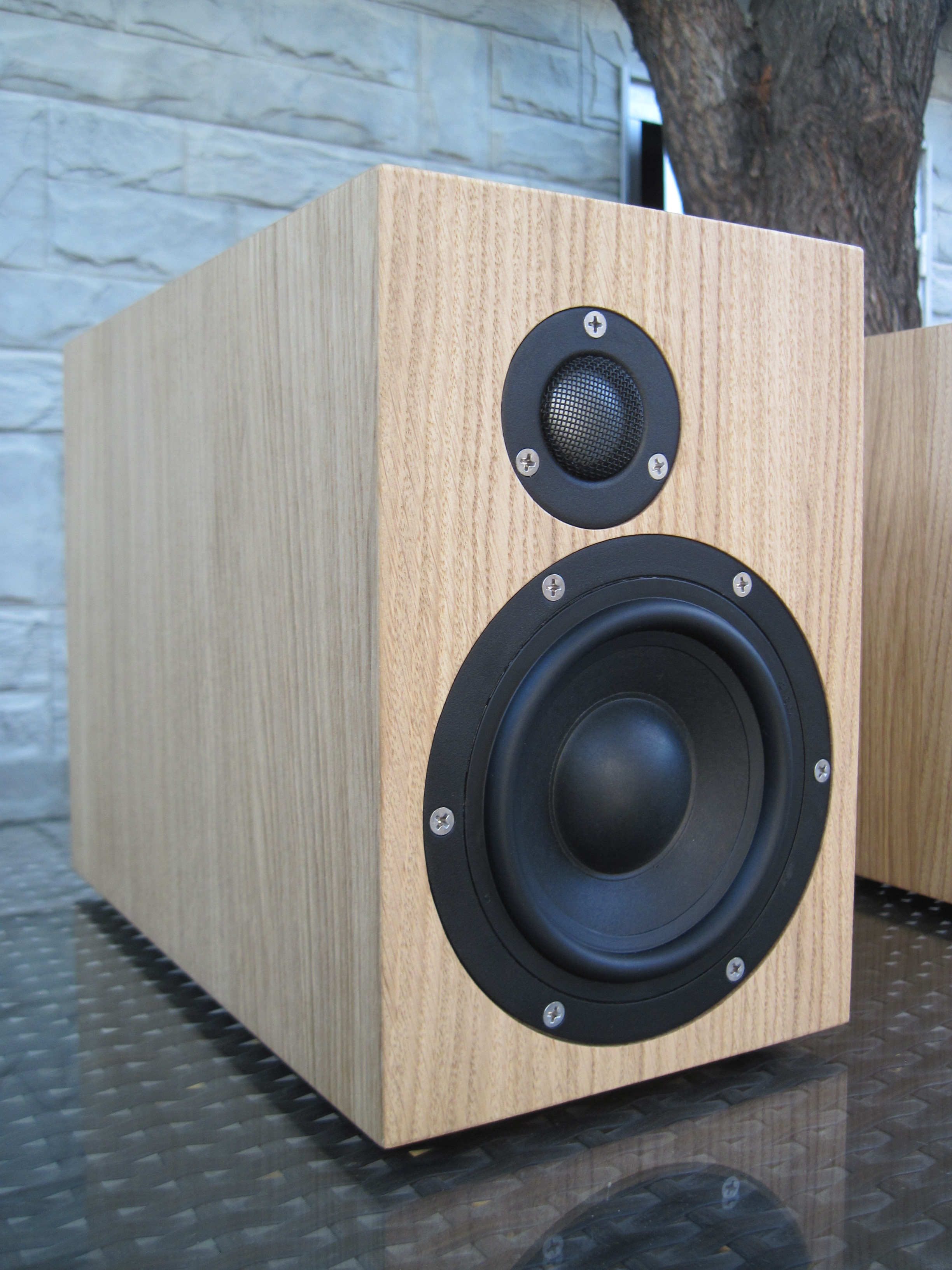

    Цитата Сообщение от Пупок Посмотреть сообщение
    Вот и я, наконец, собрал и послушал эти "минимониторчики"
    Вложение 305245 Вложение 305246
    Единственное отклонение от оригинального проекта: толщина стенок 22 мм вместо 16 мм. Глубина корпуса была увеличена чтобы сохранить требуемый объем. Размеры вышли, ВхШхГ, мм: 250х170х334.
    Детали клеил на столярный клей ПВА + саморезы в качестве струбцин. Внешне отделка натуральным шпоном дуба (точно не знаю какого). Покупал шпон в местном кромочном магазине, продается шириной 10 см, длина - на отрез, уже с клеем. Клеил шпон утюгом.
    Вообще я себе давненько уже собрал аудиосистему 2.1; в качестве полочников АС тоже на динамиках asalab - проект "Гамма"; но измененный. НЧ динамик был выбрал немного другой...(лучше не спрашивайте почему, просто так получилось ). Короче, данный проект (5+1) уже давно хотел повторить, по двум причинам: 1). довольно популярен; хочется тоже оценить звучание. 2). оборудования для замеров АЧХ у меня нет, а замерить АЧХ своих АС с системы 2.1 было необходимо. Поэтому было решено сравнить АЧХ этих двух проектов и скорректировать эквалайзером свои АС. Т.к. данный проект "5+1" уже с ровной АЧХ, и для моих целей не трубется какой то специальный микрофон, достаточно микрофона от музыкального центра, от караоке. Вообщем все получилось, высоких в моих полочниках от 2.1 было многовато, после коррекции все отлично!
    По звуку данного проекта 5+1 (слушал на встроенной звуковухе компа + усилитель Холтона 220 вт/канал): Очень даже понравилось! Чистое сбалансированное звучание, басов не много, а столько сколько нужно (АС расставил правильно, комнатные моды не "выделялись"). Громкости для небольшого помещения хватает; мощности усилителя достаточно 50 вт. + он должен быть рассчитан на 4 ом нагрузку. Конечно т.к. оформление ФИ, по басам слышна "задержка" (ГВЗ). Я ее очень хорошо слышу, т.к. в моей домашней системе 2.1 сабвуфер в оформлении ЗЯ; привык к шустрому басу Впрочем это незначительный недостаток, особенно если использовать данные АС в ближнем поле в качестве мониторов, ИМХО.
    Проект 5+1 рекомендую!))
    Алексею огромное спасибо за такой отличный проект!
    У Вас получился такой шикарный корпус! Но эти светлые саморезы "под крест" - это катастрофа! Убивают всю эстетику!

    попробую поискать черные...
    кстати еще небольшой отзыв добавлю: Данные АС нужно слушать не перебарщивая громкость + фильтр сабсоник повыше настроить... т.к. почти на максимальном ходе диффузора идут какие то хлопки; это не катушка а видимо деформация диффузора... подвесс еще мелкий какой то, не дает норм расскачаться динамику...
    Короче проект мне понравился, но только в небольшую комнату негромко слушать или в студию, потому как громко они не могут)

    кто-нить делает или продаёт для этих динамиков грили?
    Нажмите на изображение для увеличения. Название: DSC07360.JPG Просмотров: 119 Размер: 672,6 Кб ID: 305194 Приехал КИТ от Николая! УРА!
    это ответ.
    ---------- Сообщение добавлено 22:54 ---------- Предыдущее сообщение было 22:52 ----------
    сделал отверстия точно, впритык, вставляются с трением.
    эх. Лаком съело зазор. Учел, записал.

    По умолчанию Re: Минимонитор Асалаб 5+1
    nikolayms, так это хорошо, что входит внатяг. Ничего не меняй.
    И вообще очень всё хорошо сделано.
    И покрыто лаком ровненько...
    И звучат классно, особенно низы!
    ---------- Сообщение добавлено 21:28 ---------- Предыдущее сообщение было 21:26 ----------
    Да, вспомнил, вот отверстие под пищаль, можно сделать чуть поменьше, а то шурупы по краю..

    Сорри - наверное неточно выразился - гриль имелось в виду диск из тонкого металла диаметром 150мм с прорезями - типа такая решетка
