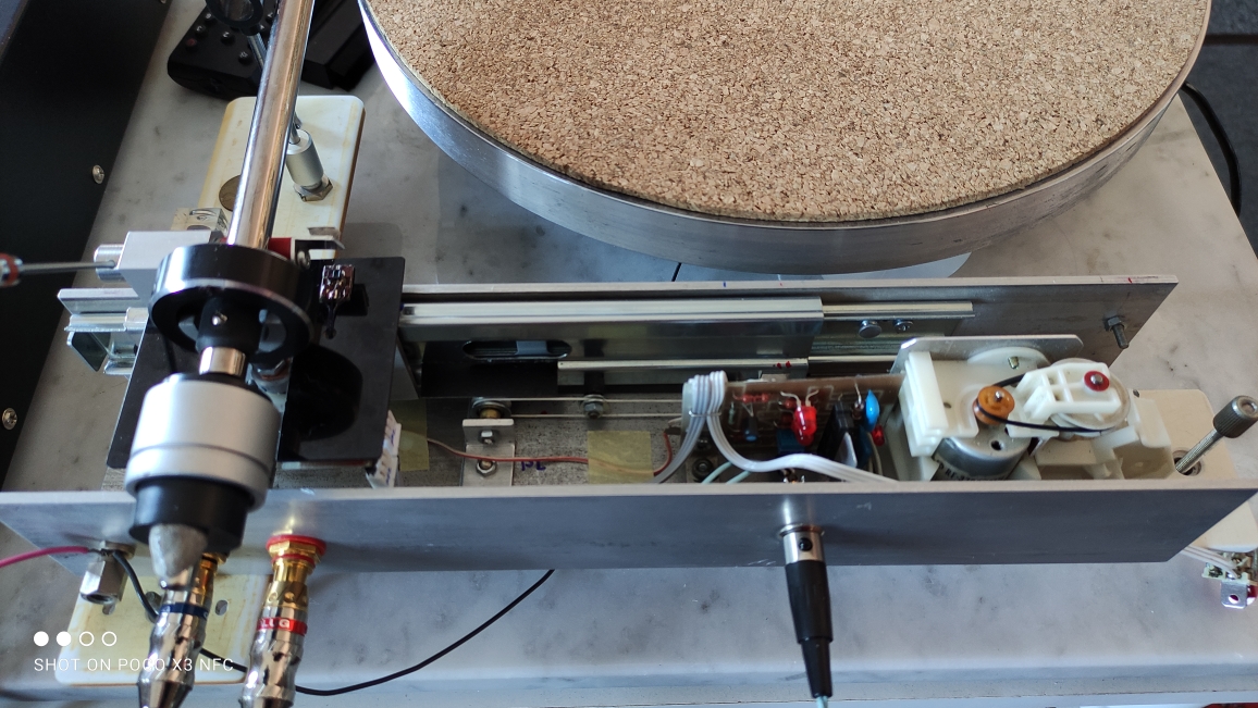

    Завсегдатай Аватар для Medan
    08.08.2009
    76
    1,858
    По умолчанию Re: Проигрыватели с тангенциальным тонармом
    ШуфляДка по белорусски, если мне память не изменяет.
    Да. В разговоре, чаще через Т. Спасибо, что поправил. По крайней мере, разобрались. )) Кто в руках держал эту направляющую, невольно найдёт ей и другое применении..
    Направляющая только одна? Второй (на ближней к нам стенке на фото) нет, или она просто не видна?
    Теперь по фото понятно - но разве она достаточно точная для такой задачи там-же простая штамповка без шлифовки каналов по которым шарики катятся ?
    08.08.2009
    76
    1,858
    возьми, посмотри.
