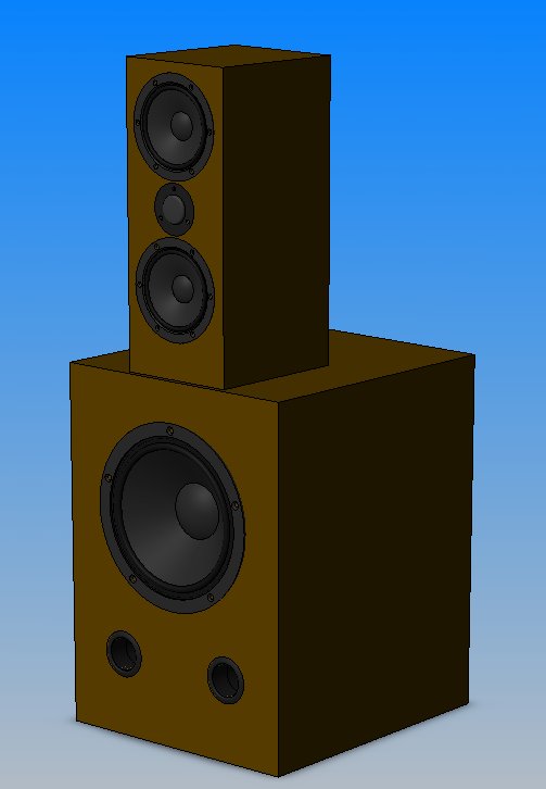

    Нарисовал... Вот примерно так я себе это представляю... Что скажите?
    з.ы. А это был мой 700й пост!!!!
    Внешне очень похоже на конструкцию одной из АС Батя из книжки "Любительские громкоговорители".

    GoFrenDiy™
    если все тпорно и квадратно, чем вам не нравится классическое исполнение? обычный ящик

    Upgrade, да нравится мне обычный ящик... я это как один из вариантов предложил, но вот щас прикинул примерно во что это вытекает и что-то мне не сильно понравилось... Поэтому скорее асего к ящику и вернусь...
