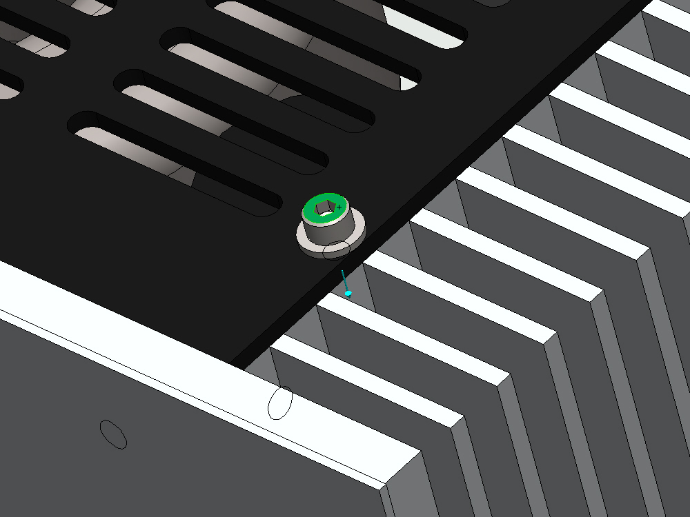

    Решил таки запостить почти конечный результат сборки комплекта, который описывал здесь.
    Коротко: передняя панель - сэндвич из 8 мм дюраля и накладки 1,5 мм с одной анодированной стороной, ничего финишить не нужно, поверхность вполне хороша. Склеено 88-м клеем на струбцинах (локтайта так и не нашел). Верх и тыл - дюраль 3 мм, грунт + краска (и то и то из баллончика, помучался - ухитрился купить бракованный баллон с краской, но пока это понял... Вторым баллоном красил просто с песней, до того хорошо ложилось). По уму, конечно, надо бы порошковой, но для первого раза я хотел всё сам. Ручку регулятора купил - вполне нормально смотрится, вначале планировал точить. Выходные разъемы на толстых пластинах из оргстекла, оно же использовано как окно индикатора.
    Кстати, может кто поделится хорошим грунтом для дюраля? Я почитал инеты - оказывается, это не так просто, как мне казалось.
    Внутри: коммутатор-регулятор Максима *antecom* на 5 входов -> однотакт предварь на среднемощном полевике с Ку = 2 (70 вольт питания) -> далее пока Зен 4 (хочется попробовать "Jazz" от Андрея Гайденко, чую - должен играть, да и подход Андрея мне очень по душе). Выходной сетевой разъем на попе для подключения цифрового транспорта с ЦАПом, включается вместе с усилителем.
    Крепеж красивый найти невозможно. Видимо, придется шайбы под потайные винты крышки на e-bay покупать (те, которые countersunk или countersink там именуют). Пока - так, хотя винты с внутренним шестигранником уже куплены.
    ЗЫ Кот в комплект не входит, но деятельное участие принимал. На фотосессию пришел сам, у меня рука не поднялась прогнать.

    Ну примерно так я и планировал, но...
    Вот сейчас точно так же ищу латунные болты М6 с внутренним шестигранником, обычнае латунные винты М3 - и "индейское народное жилище, фигвам называется". Заказывать изготовление придется, вероятно.
    PBF, но не в балончике.
    Зачем? 3 мм дюраль легко позволяет потай, хоть М3, хоть М4. Как-то на верхней крышке красиво торчащие головки, ну не знаю.
    Корпус на вид, как заводской.

    Нет, ты не понял, что именно я хочу. Вот на первом фото винты М4, которые уже приехали. А на втором (просто для примера, ткнул первое попавшееся на e-bay) - планируемые шайбы под них.

    ...Вот на первом фото винты М4, которые уже приехали. А на втором (просто для примера, ткнул первое попавшееся на e-bay) - планируемые шайбы под них.
    Imho, без шайб будет, как минимум, не хуже...
    Корпус зачетный! А как делал вентиляционные щели в верхней крышке? Интересуюсь, потому что самому предстоит такое.

    Всё делалось мышкой и клавой в Солиде. Разве что стекло индикатора и пластины крепления выходных разъемов сам пилил. Склейка передней панели с фальшпанелью. Да, ещё пришлось в задней панели фрезеровать выборку под входные разъемы - 3 мм толщина оказалась чуть великовата, гайки сидели максимум на витке резьбы, фрезеровал ручным фрезером на 1 мм в глубину. Отверстия в радиаторах - тоже мои, станок с ЧПУ не мог работать с этими координатами. Тут и сверлилка-китайса сильно пригодилась.
    Долго искал изготовителей, один "слился", посмотрев готовые чертежи, другой замолчал после первого же уточнения с моей стороны. Ну не Москва у нас... что ж делать.
    Джентльмены, я с удовольствием отвечаю на вопросы и с еще бОльшим удовольствием выслушаю любые советы.. но мне кажется, слишком много внимания моей поделке. По сравнению с тем, что тут уже описано мастерами, это так... поделка, одним словом. Честно говорю.
    Зачем шайбы? Зенковать отверстия в корпусе и не будут винты торчать. Черные винты в потай с внутренним шестигранником бывают, у нас даже свободно продаются.
    Спасибо, это уже говорилось (только зенковать нужно не корпус, а крышку). Я хочу сделать именно так, как я хочу. Брутально. Потай мне в данном случае не нравится и неинтересен.
    Хозяин барин конечно. Просто по моему старому опыту с винтами и шайбами много мороки. Не в плане сложности или цены, а в плане найти таких винтов и таких шайб, что бы смотрелось не как на корове седло. Чуть не так какая фаска и привет
    Искать din 7991 черно-пассивированные.
    шайба тоже бывает - алюминь анодированный и нержавейка. Такая http://www.elesa-ganter.com/ru/33/sp...%B9/gn-185/eg/
