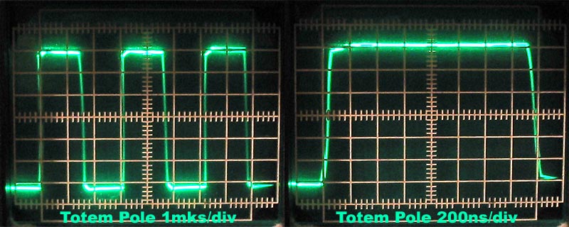

    Я тем временем сделал предфинальную, проверочную версию UcD 2.5. Теперь в ближайшее время планирую платы на завод отдать
    Вот осциллограмы, на затворе и в общей точке полевиков. Помоему вполне красиво
    С повторяемостью вообще ни каких проблем, даже частота на всех платах отличается +-5% с одинаковыми номиналами фазосдвигающей цепочки.
    Попробовал опять поставить филипсовские полевики, плата 2 сторонняя всётаки да и кондёры с входов компаратора 20п на землю тоже на ней предусмотрены. Один хрен запускается на 2.5мгц Мучится даже не стал, просто проверил на этих полевиках ещё раз как зашита от КЗ работает, всё отлично . поставил IRFB23N15D всё стало запускаться идеально, все осциллограммы с ними какраз.
    Теперь после того как сделаю мощный блок питания собственно проведу тесты на мощность, и как будет время разберусь таки как искажения и проч параметры звуковухой померить
