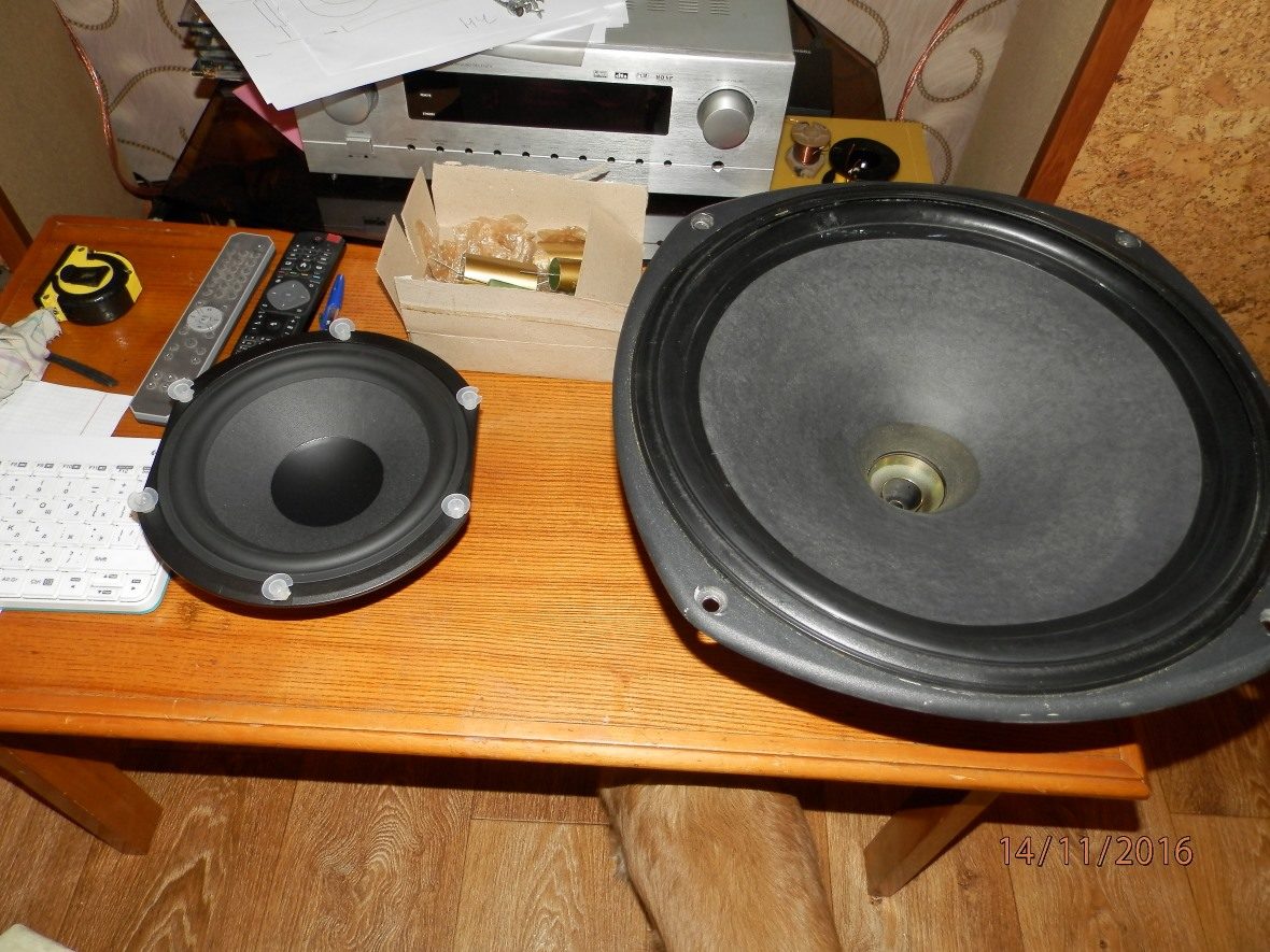

    По умолчанию Re: Пропитка конусов динамика Хитиновым составом А. Воробьева
    Пример.... можно посмотреть сколько и зачем пропитывалось( ни какие воробьевы и не знали)
ID:	329465   Нажмите на изображение для увеличения.
